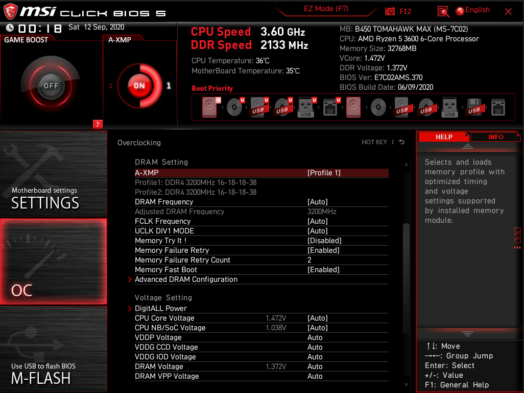

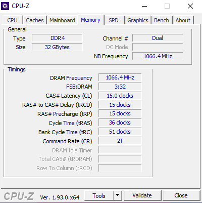

Hallo, mir ist nach fast einem Jahr aufgefallen, dass mein DDR4-3200 RAM immer nur auf 2133 MHz läuft, obwohl A-XMP eingeschaltet ist. Wenn ich die Frequenz selbst auf 3200 stelle, lande ich nach einem Fehlstart wieder im BIOS. Ich kenne mich in diesem Bereich leider nicht aus und weiß da ehrlich gesagt nicht weiter. Wäre aber auch traurig um die verschwendete Leistung und hoffe das mir da jemand weiterhelfen könnte.

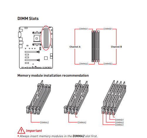

Ist der in den richtigen Steckplätzen laut Handbuch?

@Denniss Habe den Arbeitsspeicher so wie im Handbuch auf den zweiten und vierten Steckplatz platziert. Ich versuche es gleich mit etwas niedrigeren Frequenzen.
@Alexander2 Habe die Spannung auf 1.37V mit angeschalteter A-XMP versucht, aber ohne Erfolg.

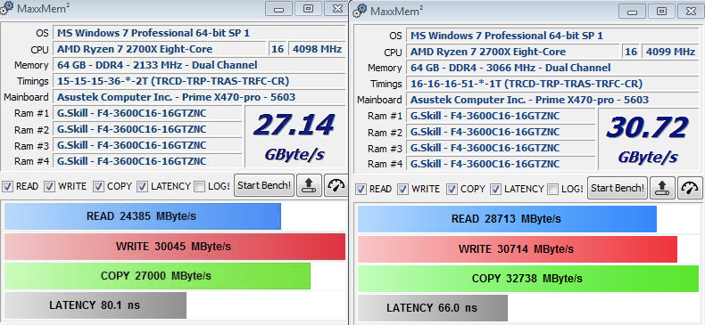

He, genau das Problem habe ich auch, allerdings mit 4x 3600MHz Rams die auch nur mit 2133 laufen wollten.
Habe lange gesucht und mich zuerst mit der Antwort zufrieden gegeben, das bei 4 RamRiegeln keine
höheren Mhz möglich wären...

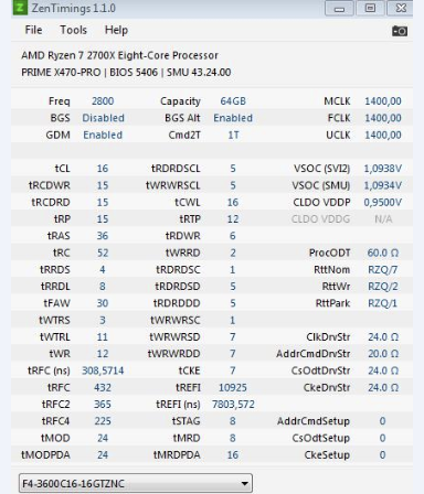

Inzwischen habe ich nach einigem Probieren immerhin 2800 Mhz stabil am laufen.
Probier mal den DRAM-calculator aus, der hat mich ein klein wenig schlauer gemacht....
SuperPi-mod 1M ist jetzt um 1sec. schneller - nur als Anhaltspunkt. Habe probeweise die
2x 8GB FlareX 3200C14D mit XMP getestet und die hatten mit SuperPi keine Verbesserung gebracht.
Also bin ich jetzt schon mal gut dabei, wenn auch bestimmt nicht optimal.
@Bushiriibbu Und Deine RAM Module stecken auch in A2+B2 drin? Das kannst nur Du selbst jetzt checken indem Du nachsiehst. Nur um jetzt jede Eventualität abzudecken.
@RaiGo1961 Sieht ziemlich kompliziert aus. Ich glaube ohne Basiswissen wird mir dieses Programm nicht viel nützen.

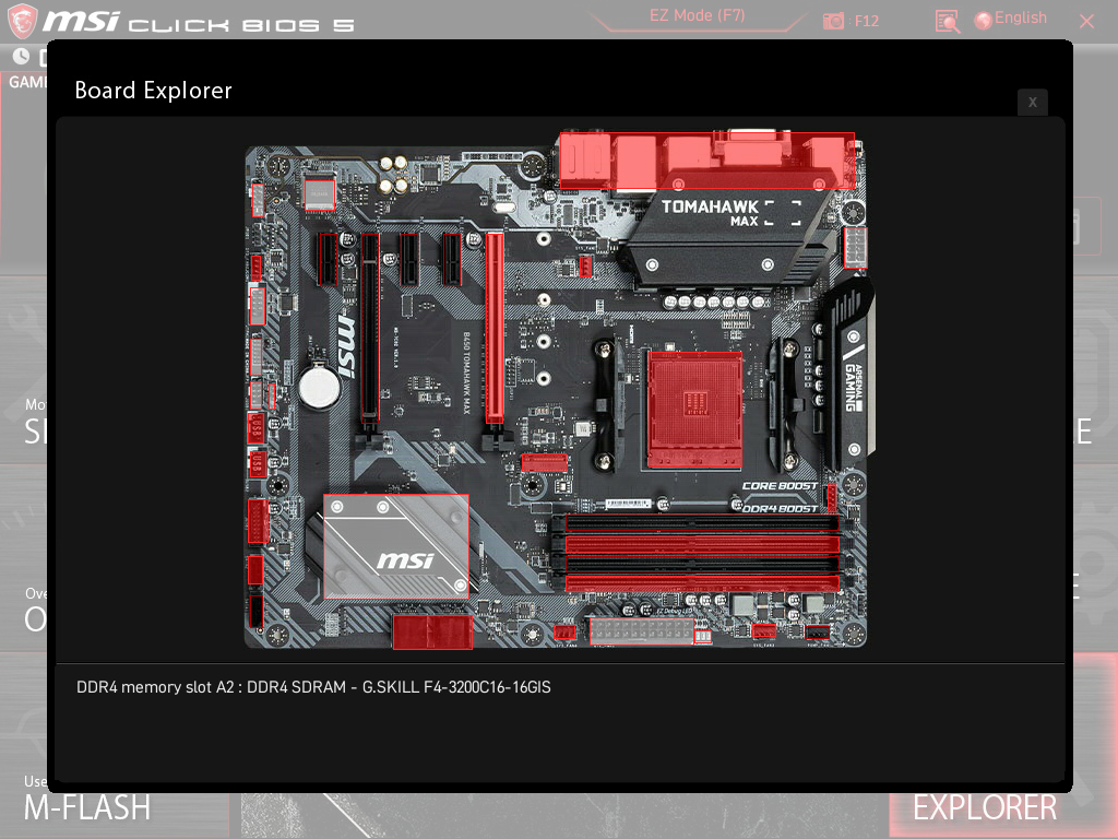

@JAIRBS Wie ich es in der letzten Antwort erwähnt habe, stecken diese im zweiten und vierten Slot, also A2+B2. Hier als kleinen Beweis:
Also wenn man 4 Ram-Riegel hat und 4 Steckplätze auf dem Motherboard, überleg mal...
Bei 2 Riegeln soll ich lt. Handbuch die Steckplätze 1+3 nehmen, wg. DualChannel.
Habe gerade ein BIOS-Update gemacht, weil auf der ASUS-Supportseite stand, es würde
die SystemStabilität und die RAM-Kompatibilität verbessern....
Dann habe ich dieses D.O.C.P./XMP eingeschaltet und nix ging mehr, nur gepiepe und
schwarzer Bildschirm. ---> kacke
Bin jetzt nach einigem Gefummle - ja ich habe auch keine Ahnung - mit Anheben der
Timings von 15 auf 16 und Anheben der Spannung von 1.2 Voreinstellung auf 1.35 und
der Taktfrequenz auf 3066 auf dieses Ergebnis gekommen:
Bei 3200 Mhz habe ich Abstürze...
Was mich wundert ist: Mein SuperPi-1M ist jetzt 0,5 sek. langsamer..
Ich muß noch mal das Video vom 8bauer gucken...
