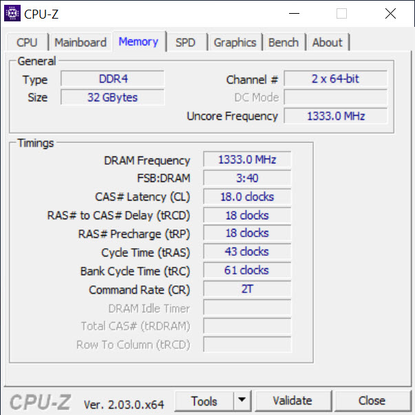

Cpu-Z runterladen starten Screenshot vom Tab Memory machen hier Posten. Bitte.
Anbei der Screenshot.

Dann fangen wir mal am anfang an stecken die Module in den passenden Slots A2 und B2 ?
Bei 2 Modulen und nem 5600x sollte schon 3600 MT drinn sein mich würd das auch wundern.
3200MHz sollten jedenfalls mal drin sein, erst mal schauen, dass man auf die kommt @1.35V

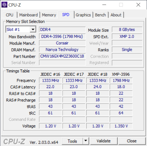

Anbei noch der Screenshot von SPD.

3600er mit Gruseltiming und billigen Chips. Sind das jetzt zwei oder vier Module ?
Falls es vier Module sind, sind die alle in gleicher Revision bzw mit den gleichen Speicherbausteinen bestückt?
-> CPU-Z, SPD, screenshot von allen vier Modulen.
Wenn das vier Module sind dann dürfte 3600 bei dem BilligRAMsch eher unmöglich sein.
