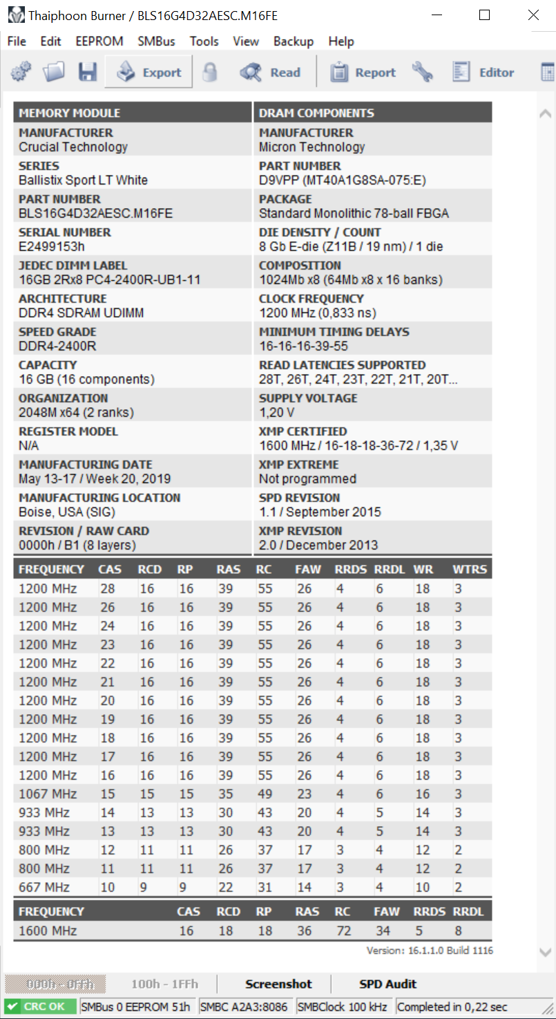

Ich habe zweimal BLS16G4D32AESC und das sind Micron 16GB 2Rx8 8 Gb E-die Riegel.
Sind das die Richtigen?
Yep, siehe oben rechts bei "Die Density / Count" - da steht explizit E-Die, ganz oben noch Manufacturer Micron
Reaktionen: JohnnyTexas

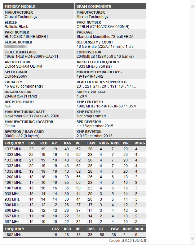

Ich nehme an ich war nicht so glücklich ?
"B-die" liest sich nicht wie 'E-die' ://
@cm87 Danke für die Einschätzung! :freaky:
