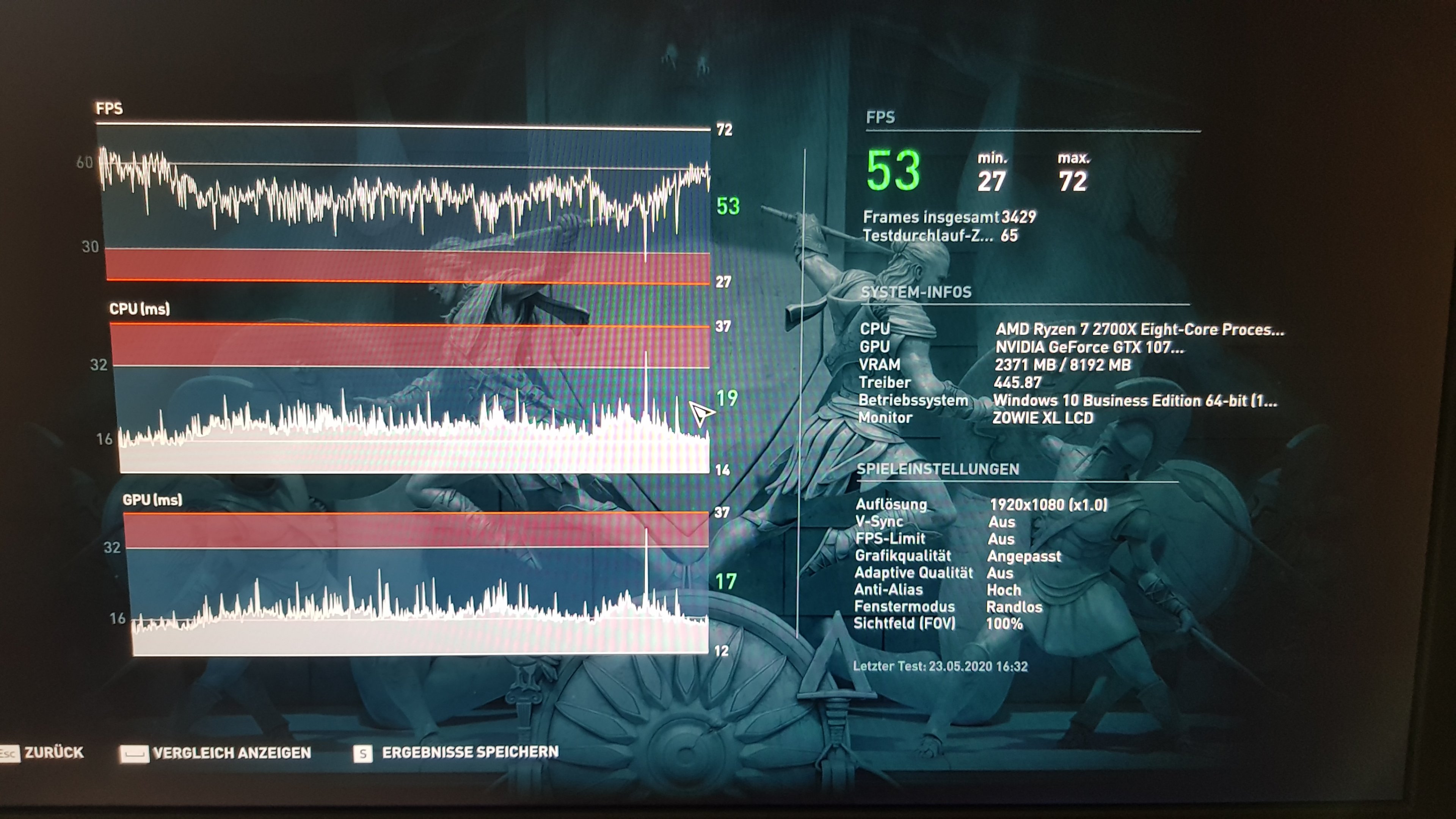

@KlausiKliff
Mit welcher Auflösung spielst du denn? Aktueller Treiber geladen? Schau mal im Taskmanager ob ein Kern eine vergleichsweise hohe AUslastung gegenüber den anderen Kernen hat?!

@KlausiKliff:
nochmal: welcher RAM genau? das auf dem foto (warum machst du keinen screenshot?) ist mit 2933? welche grafiksettings wurden da verwendet?

Hab es gerade in deinem Screenshot gesehen.
Ist beim 2700X PBO aktiv? Oder irgendwelche anderen Sachen?
PBO wäre jetzt nicht negativ zu werten. Temperatur beim Zocken?
