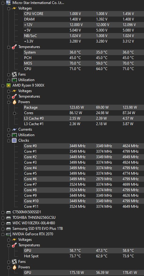

mein erster verdacht war die PSU. jedoch entstehen auch bei einem GPU powerlimit von 60% und dem 65W eco-modus der cpu weiterhin crashes. auch HWMonitor attestiert noch knapp 200W reserve selbst ohne jegliche power limits, weshalb ich die PSU vorerst ausgeschlossen habe. auch die temperaturen sehen meiner meinung nach in ordnung aus. die cpu liegt idle bei etwa 38°, im normal betrieb bei knapp über 50° mit kurzen spikes auf 65°, volllast durch prime95 zwischen 65° bis max. 80°.

die 2070 läuft bei mir regulär mit einem powerlimit von 90%, und verbaucht unter last meist 140W bis max. 170W laut HWMonitor. der 5900x läuft über weite strecken deutlich unter 100W, mit kurzen peaks zu 145W.
