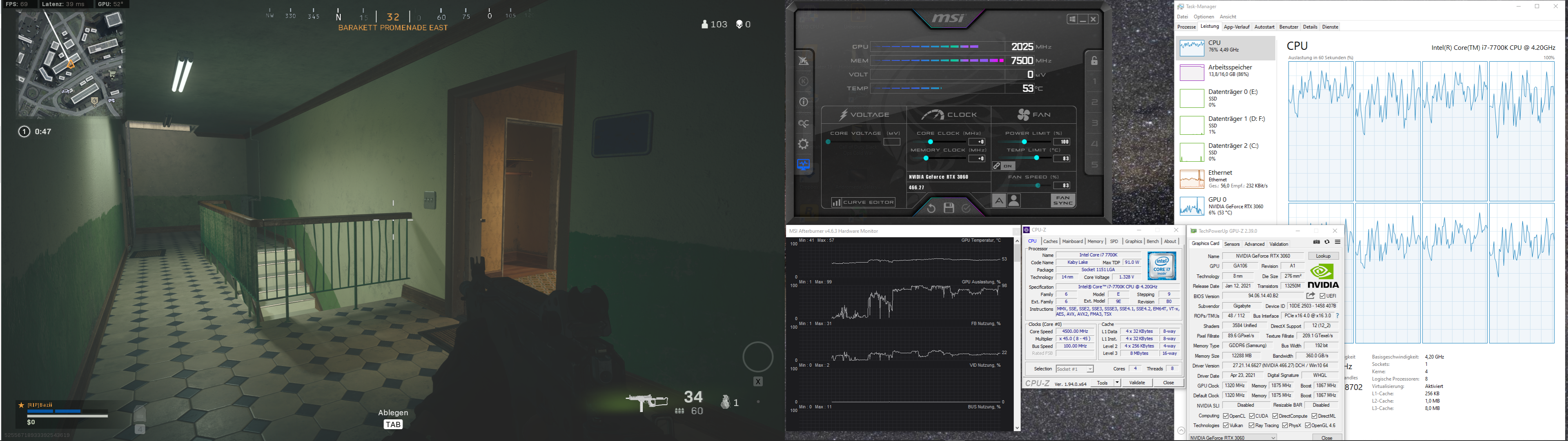

Hab hier mal einen Screenshot mit dem offenen Spiel, Taskmanager, CPU-Z, GPU-Z und MSI Afterburner.
Ich hoffe ich erkennt etwas.
slrzo ganz im gegenteil, habe die Grafik sogar in beiden spielen ganz runter gedreht. Bewirkt aber kaum was.
Habe auch schon den Cache geleert. Nur ein kleiner erfolg.
Wenn die CPU tatsächlich bei 100% hängt und die GPU sich langweilt, möchte ich bezweifeln, dass das vorher so viel besser war...
Auf dem Bild ist die GPU fast voll ausgelastet... Wie sieht die Taktrate aus? Die Temperaturen sind unkritisch. Irgendwie glaube ich da nicht an minimalen Grafikeinstellungen.
Das Spiel lastet auch 8 Kerne gut aus...du hast 4.
Dann sind mit 32GB auch oft mehr als 16GB belegt.....du hast nur 16 und diese sind zu über 80% belegt.....80-90% ist grob die Grenze ab der Windows anfängt auszulagern weil es den Rest als Puffer freihalten möchte.
Da du kaum Laufwerksaktivität hast, sehe ich hier aber kein Problem.
Dann scheint mir die Netzwerkauslastung sehr hoch....eventuell lädt das Spiel im Hintergrund noch eifrig Inhalt nach und die schlechte Auslastung kommt vom verarbeiten dieses Inhalts.
Ich würde die Sache erstmal längere Zeit beobachten und dann gucken ob es besser wird.
Ansonsten hinken Vergleiche von FPS in der Regel daran, dass doch nicht die gleichen Einstellungen genutzt wurden, oder eine andere Szene betrachtet wird.
Stimmt...im Verlauf war er zwar laut Afterburner öfter CPU limitiert, aber im Moment des Screenshots bei 98%.
Solange die GPU ihre Leistung bringt, werden die Einstellungen andere sein.

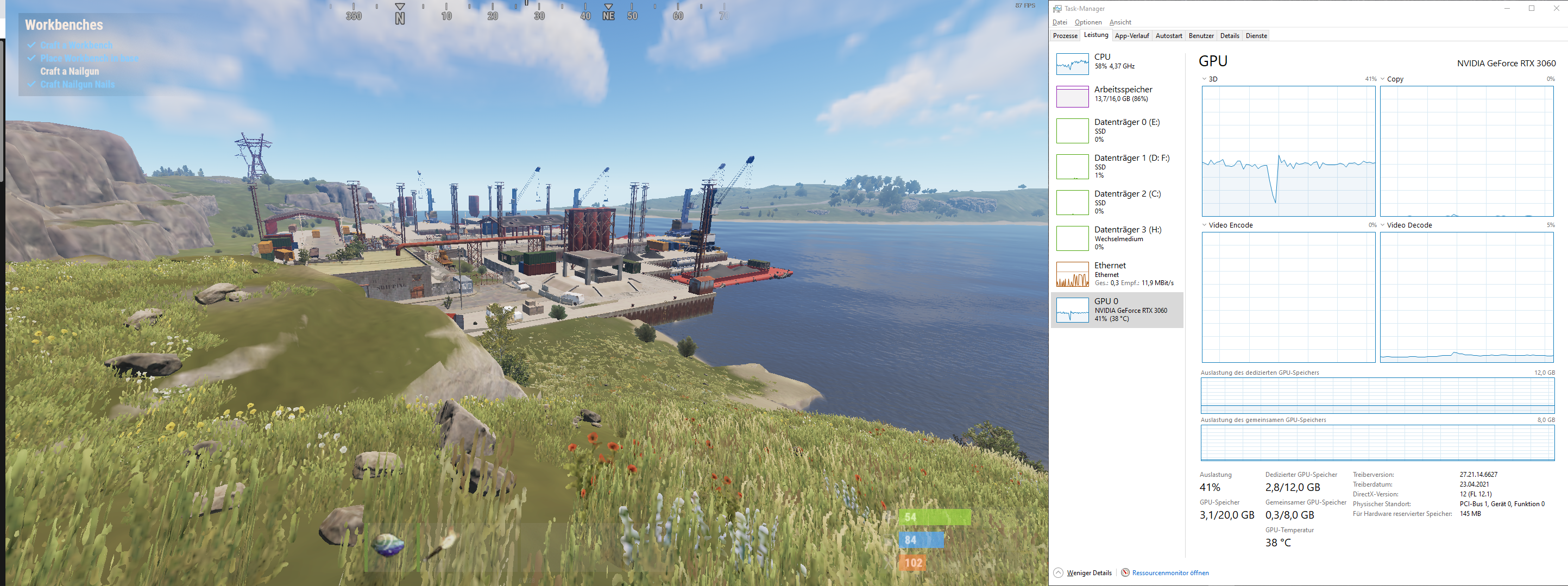

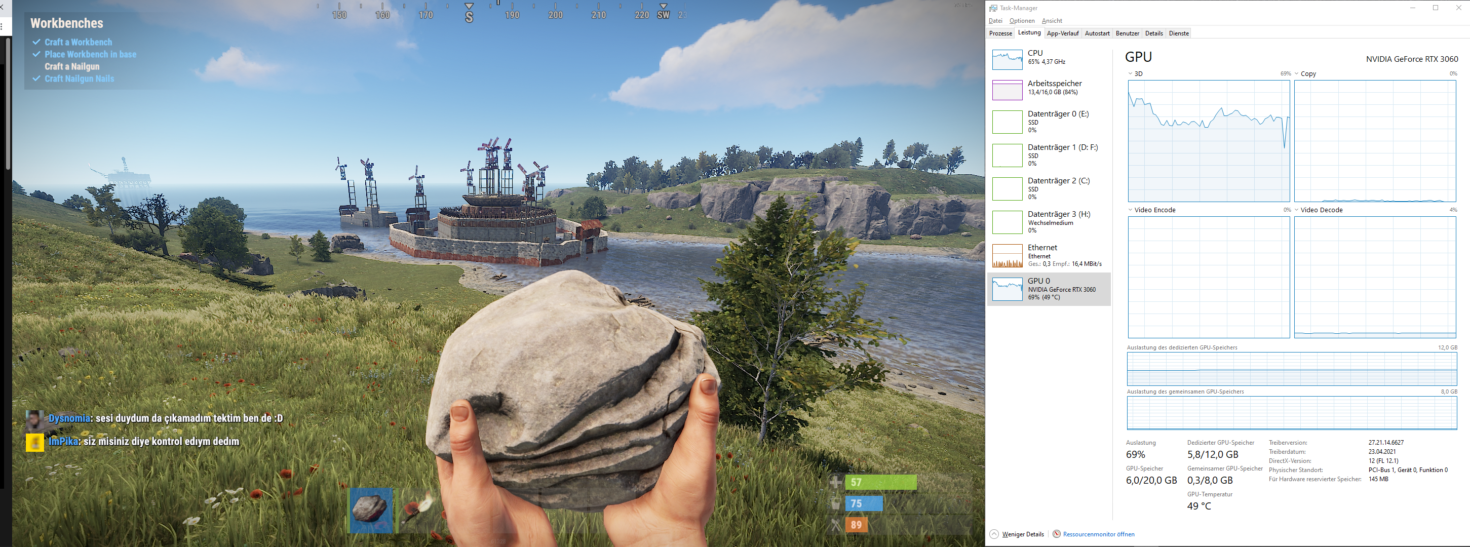

Hier nochmal Rust. Einmal in der Best möglichen Qualität mit ~60Fps und einmal mit der Schelchtesten Qualität mit ~85FPS. Auslastung von Taskmanager ebenfalls.
