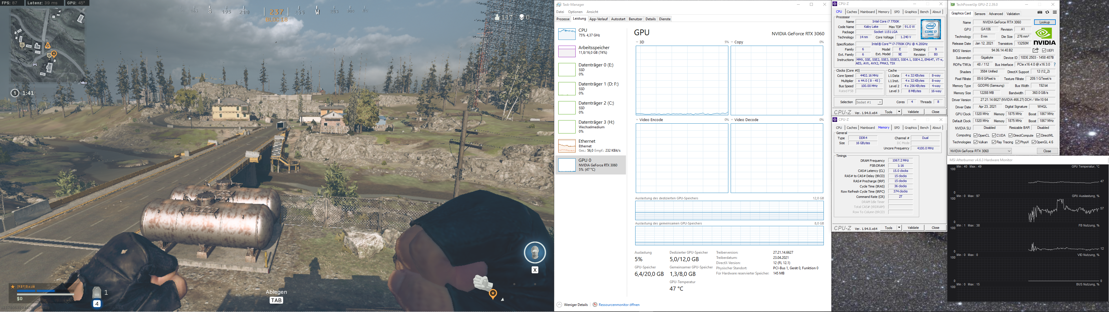

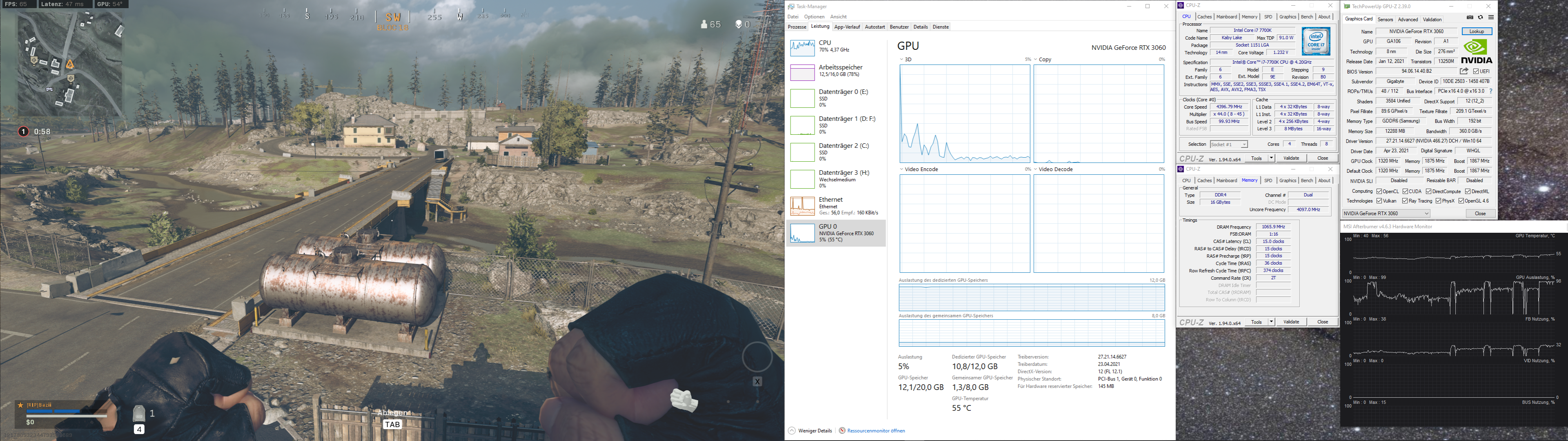

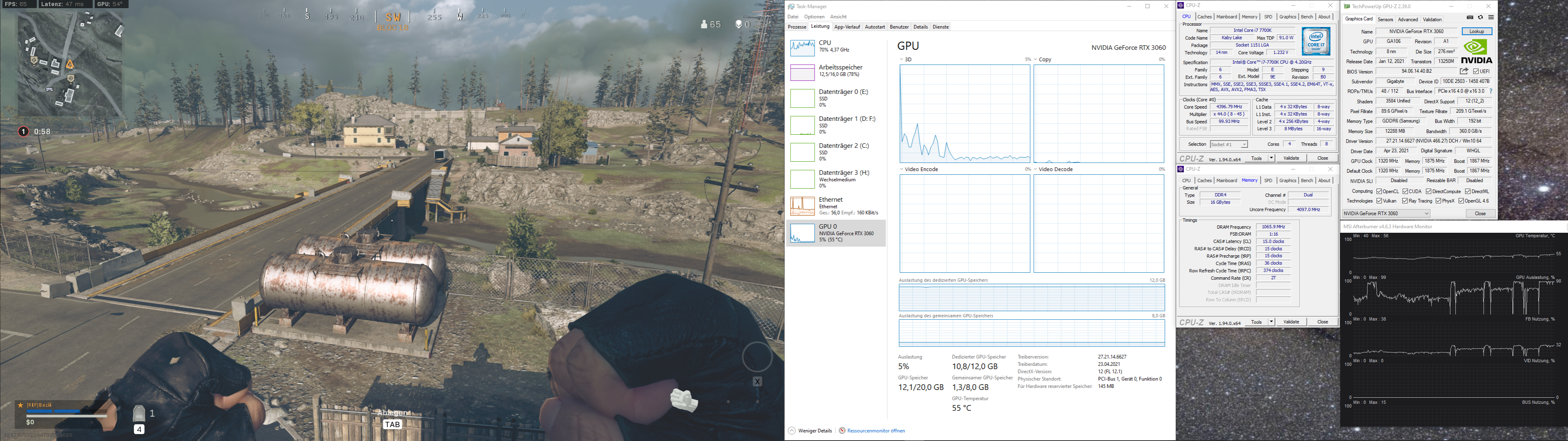

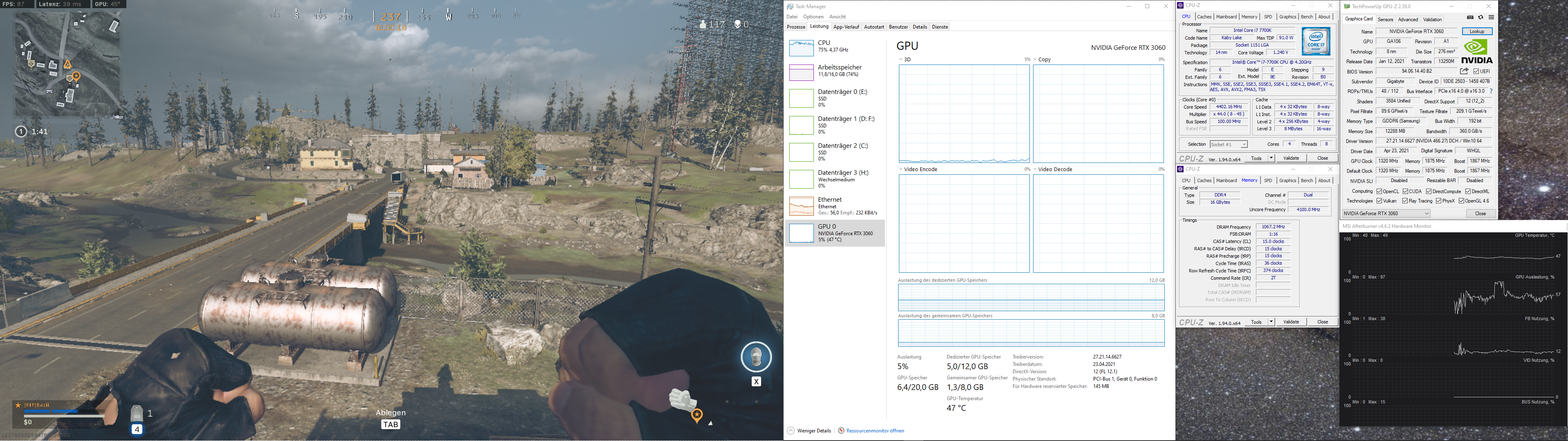

Habe mir trotzdem die Arbeit in Warzone angetan und einmal in der schlechtesten und einmal in der Best möglichen Qualität
Du kannst ja jetzt die GPU Auslastung sehen....bei schlechtesten Settings schwankt es um die 50% ...du bist also CPU limitiert, was ich wegen den 4 Kernen für realistisch halte.
Mit "höchster Qualität"(Ich nehme an du nutzt die Presets?) ist die Auslastung bei 98% ...du bist also dann durch die Grafikkarte limitiert.
Aber selbst wenn die Grafikkarte mehr Leistung für die "höchste qualität" liefern würde.....du würdest ja nie über die ca. 87 FPS kommen.
Denn mit vielen der höheren Grafiksettings steigt auch die Arbeit für die CPU.
