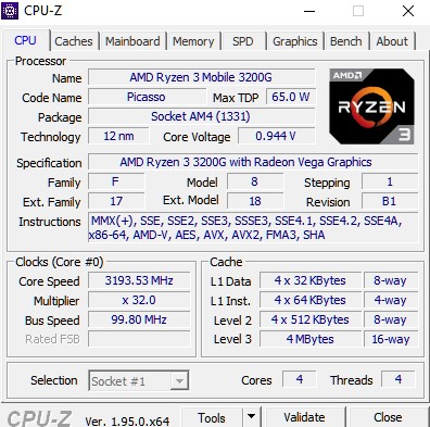

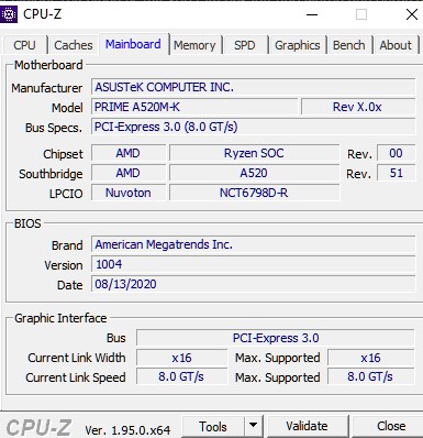

Ja stimmt ich habe zu wenige infos gegeben
also:
CPU: Ryzen 3 3200G
Mainboard: Asus A520M-K
Ram weiss ich nicht hier aber die screenshots von cpu-Z
also:
CPU: Ryzen 3 3200G

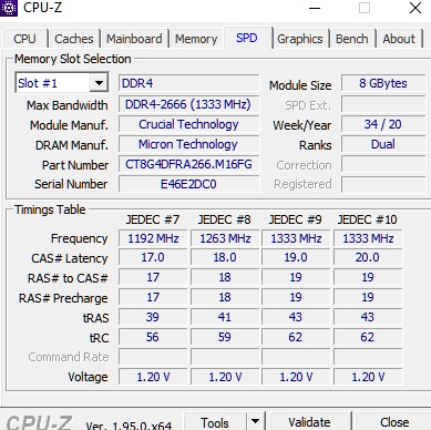

Die Part Number aus dem 1. Screenshot sollte doch weiter helfen.
Prophecy
- Apr. 2004
- 931
Shadoooow schrieb:wie meinst du
Schau dir deinen ersten Screenshot mal an mit dem Reiter oben: "SPD".
Da steht eine "Part Number", die da lautet: CT8G4DFRA266.M16FG
Googlest du nach der Nummer kommt der Crucial 8GB DDR4-2666 raus.
Du hast auf dem Asus-Board eh nur max. 2 Steckplätze für Arbeitsspeicher, also kauf den Crucial einfach nochmal in 8GB und steck ihn in den anderen Slot. 👍 Nicht den Aegis!
Das sollte es gewesen sein. So bist du auf der sicheren Seite und hast beide Riegel dann zusammen im Dual-Channel laufen.

@Shadoooow:
wo hast du die kiste her? ne APU mit nem einzelnen 8GB-riegel 2666 CL19 zu kombinieren ist grober pfusch. schmeiß den vorhandenen RAM raus und pack ein 16GB-dualkit Ballistix 3200 rein.
der 3200G wird offiziell nicht vom A520M-K unterstützt.
