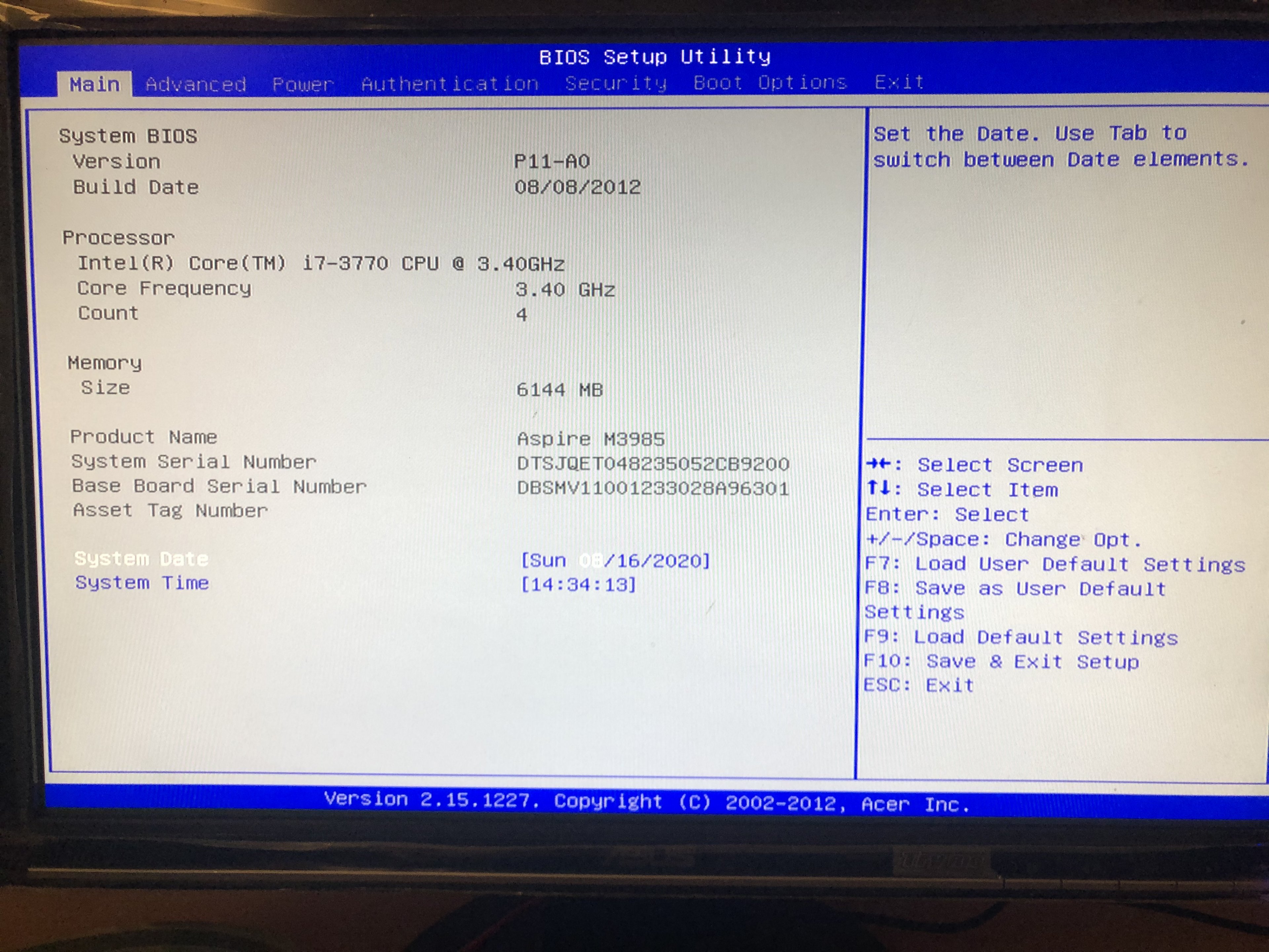

Also ich habe in meinen PC 8gb ram eingebaut(2x2gb und 1x4gb) diese werden von hwinfo auch erkannt. Doch leider nicht vom Bios und von Windows da steht dass ich nur 6gb habe.
Ich habe mal ein bisschen probiert wenn ich nur 1x4 drinen habe steht auch 4gb und wenn ich 2x2 drinnen hab steht auch 4gb...
ich denke nicht dass die igpu 2gb ram stiehlt denn zum einen ist eine grafikkarte eingebaut und zum anderen ist die igpu auch nicht aktiviert glaube ich(zumindest bekomm ich halt kein bild wenn ich einen monitor am mobo anschließe)

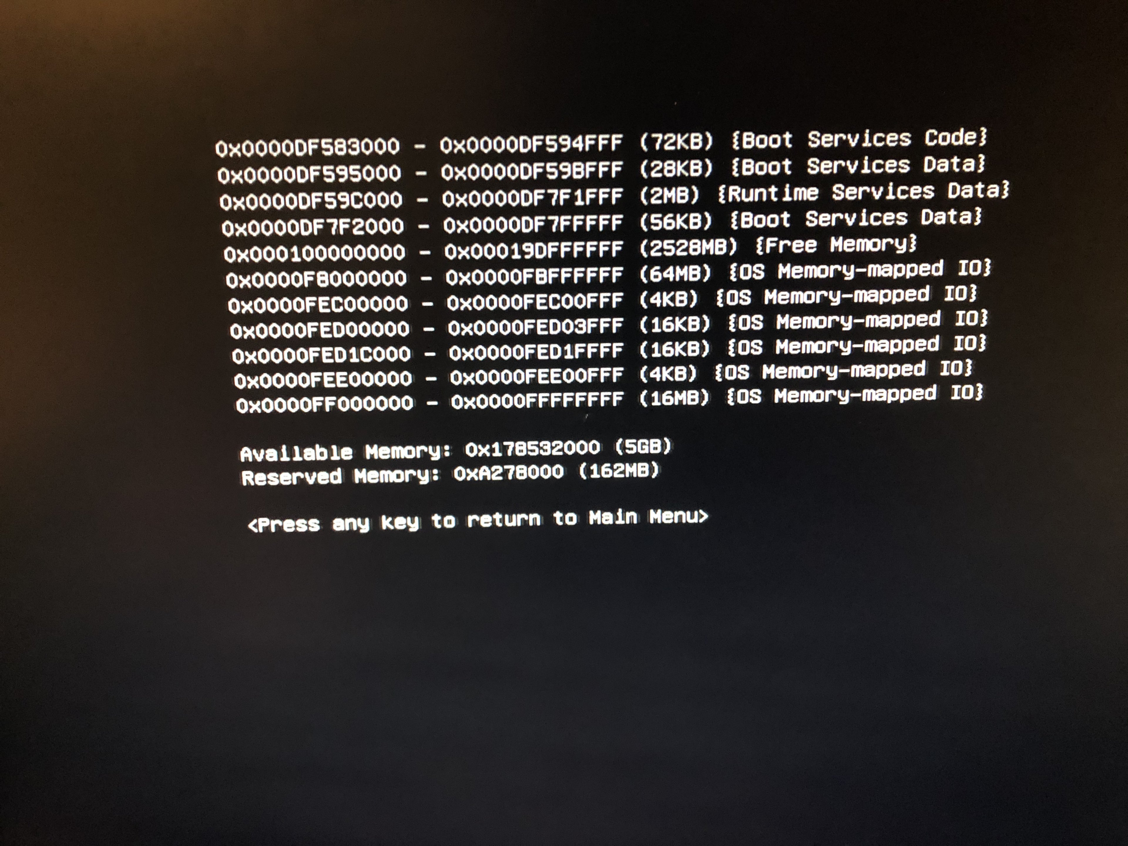

ich hab schon diverse bestückungen ausprobiert aber wenn du unbedingt willst:
Funktioniert denn der 4GB-RAM allein?
Wenn ja, wieviel zeigt das BIOS an?

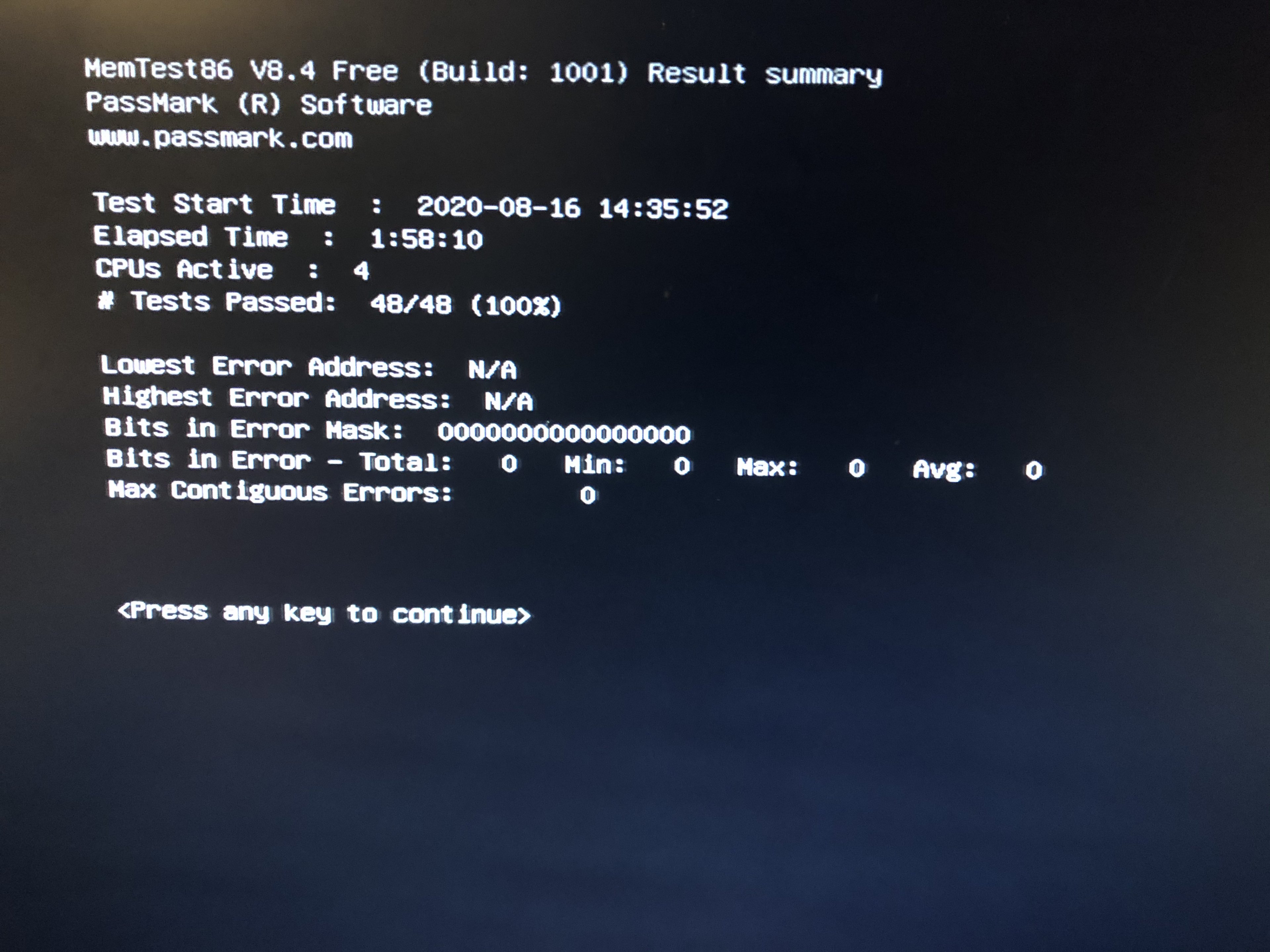

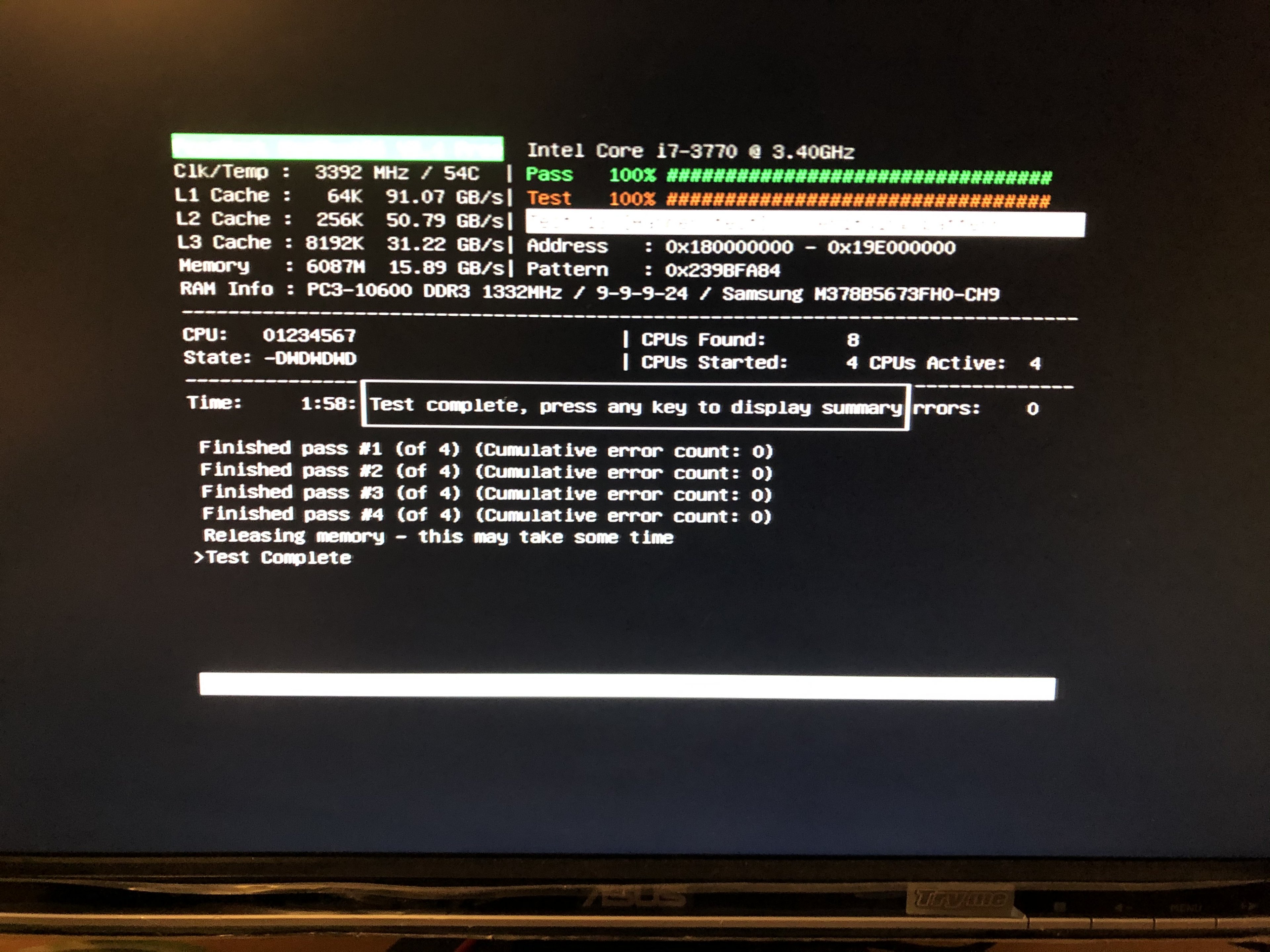

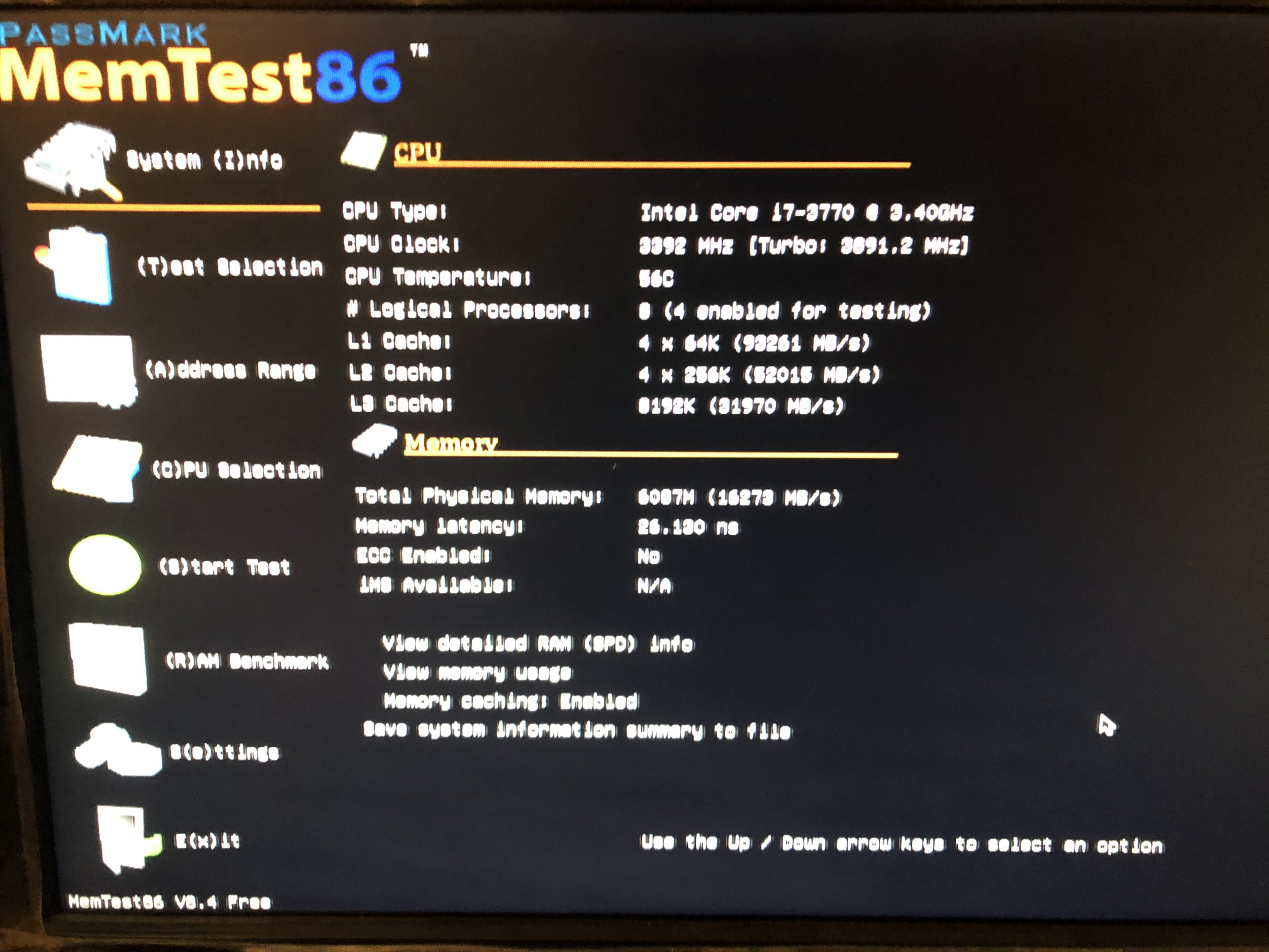

Was sagt denn Memtest zu den Riegeln?

Letzter Versuch:
Was ist im Bios eingestellt?!
Die Einstellung bezüglich Onboard Grafikkarte!
Könntest du ein Bild davon hier einstellen, auf dem das mit dem 6gb memory steht?
Dann erkennt das Bios "nur" 6 GB, das kann entweder daran liegen das dein Bios nicht mehr erkennen "darf" (von Hersteller aus) oder es könnte sich um die Single-sided, dual-sided Geschichte bei Arbeitsspeichermodulen handeln; Je nachdem wie die Chips auf den "Riegeln" geschaltet sind können manche Boards aka Biose damit umgehen und andere (deins vermutlich) nicht.

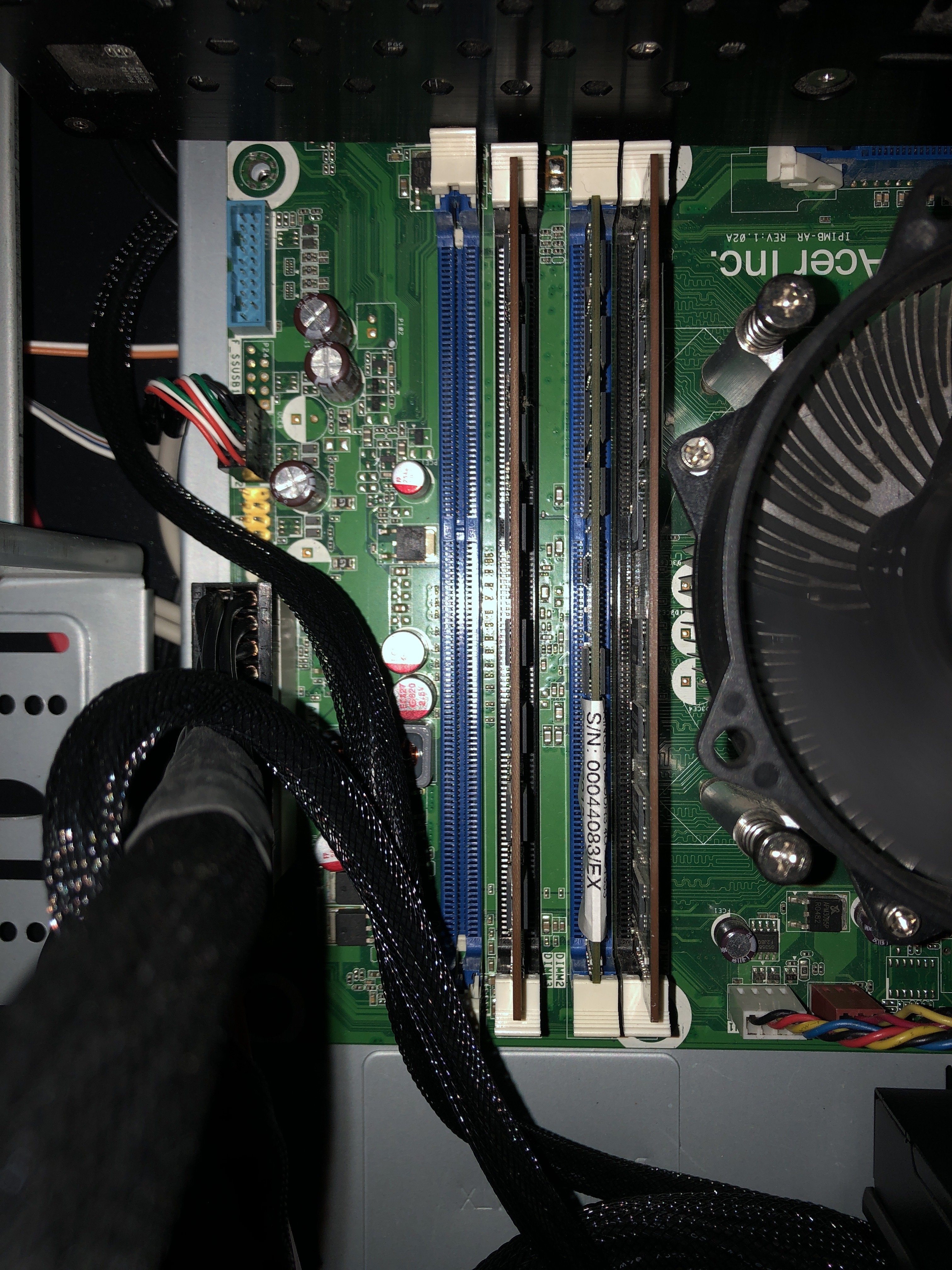

Wenn ich das richtig sehe ist die aktuelle Bestückung unpassend.
Du hast einfach den 4GB Kingston zwischen die beiden Samsungs gestopft. Damit stecken 6GB auf Kanal A und 2GB auf Kanal B. Das ist nicht ideal.
Steck mal von der CPU aus gesehen:
Slot1: 4GB
Slot2: leer
Slot3: 2GB
Slot4: 2GB
Die Module sollten so stecken, unabhängig davon ob dein Problem damit gelöst wird.

siehe memtest.
