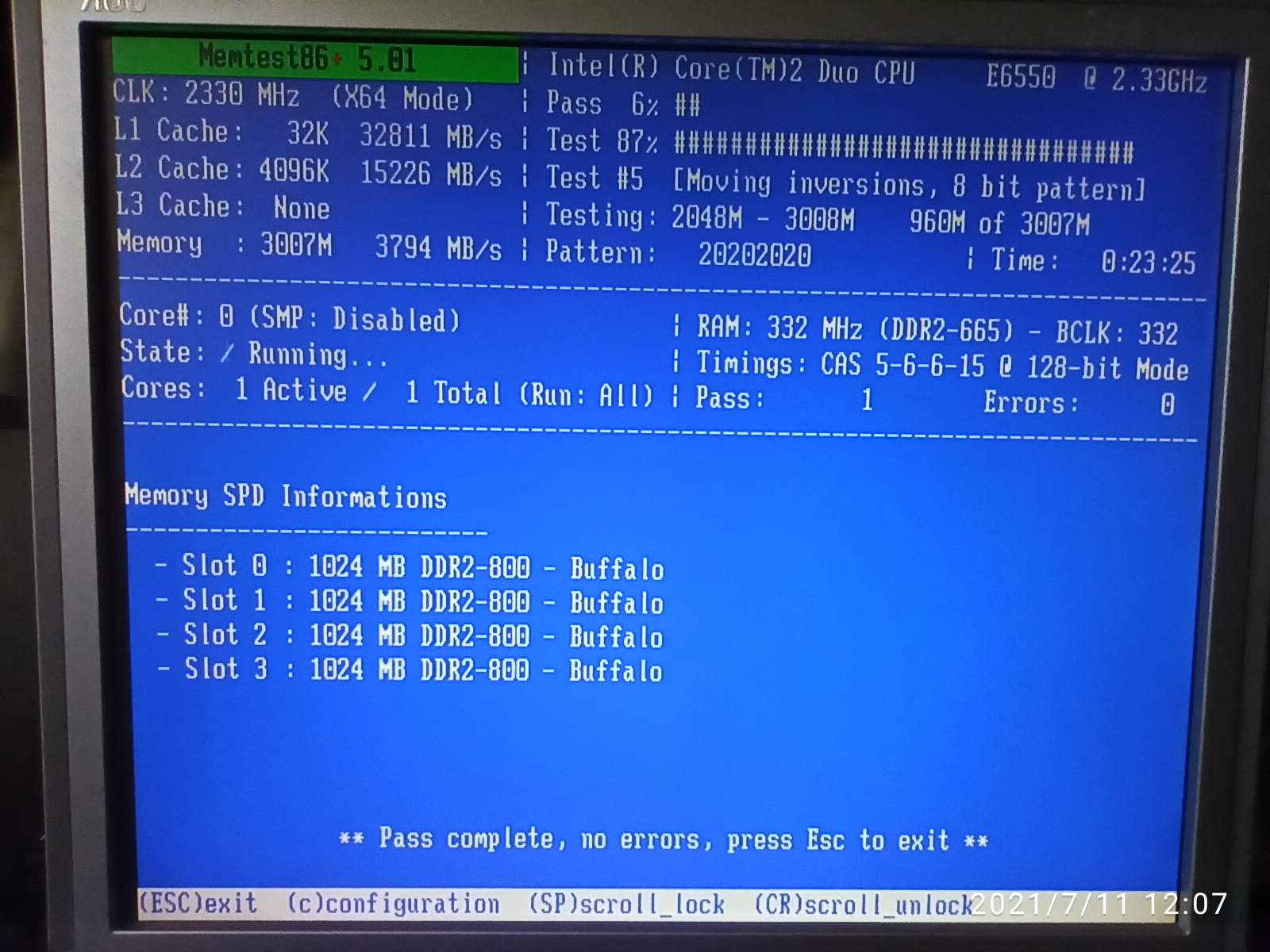

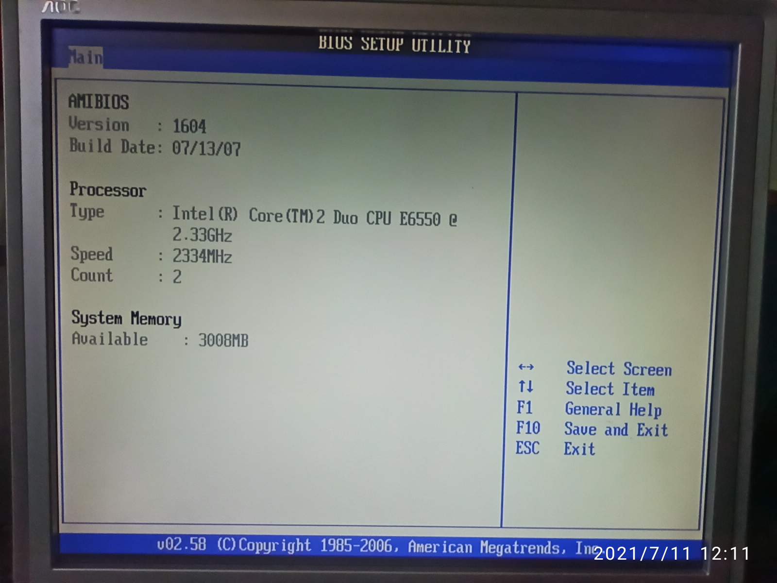

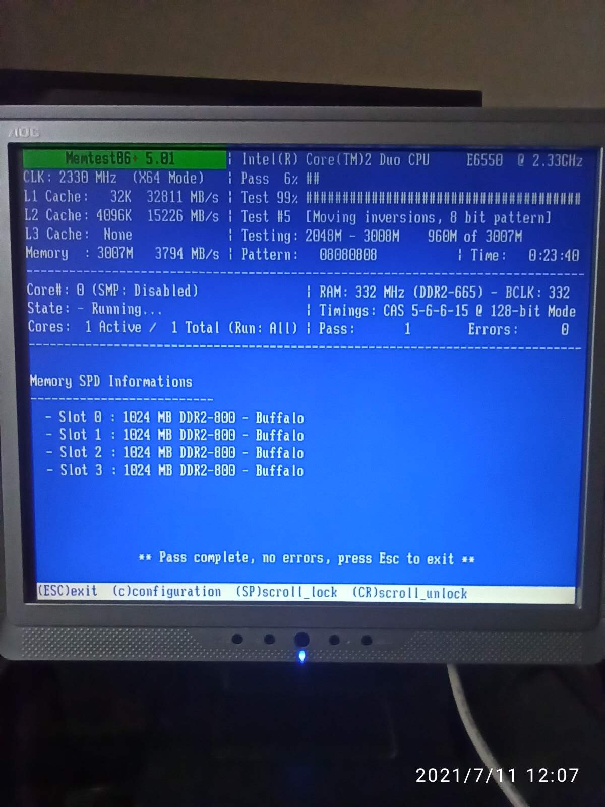

Der erste Win2000 PC, den ich jetzt zusammenbaue ist Systemmäßig in den angehängten Bildern dargestellt.
Nach dem Anschließen einer HDD Festplatte, welche gleichzeitig über eine Win2000 CD gebootet und Installiert wurde, kam irgendeine scheinbar häufige BIOS CMOS Fehlermeldung (vll war das die Zeiteinstellung, die CMOS Batterie hat mit ca. 2,85V denke ich noch genug Saft...), die ich leider nicht mehr reproduzieren kann.
Nachdem ich den vierten RAM Riegel entnommen hatte, um zu sehen, was für eine Art Riegel das ist, und ihn danach auch wieder reingesetzt habe, kam die zweite Fehlermeldung im BIOS:
overclocking failed please enter setup to reconfigure your system
Dann bin ich ins BIOS gegangen und bin in default settings gegangen und habe abgespeichert.
Seitdem werden beim Neustart keine Fehlermeldungen mehr angezeigt, aber das BIOS, das System und memtest86+ erkennen nur 3GB RAM. Nur CPU-Z erkennt weiterhin alle vier Riegel mit 4GB RAM. Habe mehrmals nach dem RAM Riegel geschaut, er sitzt richtig und fest drin, sowie alle anderen Riegel (natürlich achte ich vorher auf statische Entladung des PCs und von mir selbst).
Memtest86+ zeigte nach 3-4 passes über die Nacht keine Fehlermeldungen an!
Hat er sich irgendwie anders getaktet über das BIOS? Sollte ich mal das BIOS löschen so wie es im Mainboard manual steht? Habe mich bis jetzt noch nicht getraut, weil ich nicht weiß, ob da auch wirklich der Fehler liegt. Kann da was passieren bzw. muss man danach evtl. vieles wieder neu einstellen?
Bin ein Neuling in dem Gebiet, bin durch googleln und lesen bis hierhin gekommen und bin jetzt an die Grenze angekommen und bin dankbar für jeden Tipp!

Da es ja kein 64 Bit Betriebssystem ist, kann maximal ca 3.2 GB RAM nutzbar sein
Reaktionen: e-Maxx, -=:Cpt.Nemo:=-, Dama und eine weitere Person
32 Bit OS unterstützt 4 GB Ram.

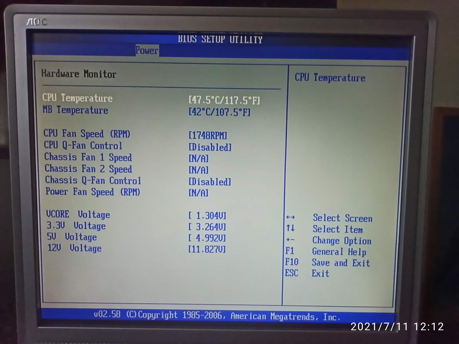

CMOS Batterie kann auch mit "noch ausreichend Volt" nicht mehr ausreichend Kapazität haben. Du misst ja idr. nur im stromlosen Zustand. Sobald sie Strom liefern soll, kann die Spannung auch zusammenbrechen.
BIOS Update macht man normalerweise nicht rückwärts. Eher mal nach einem aktelleren suchen.
Reaktionen: e-Maxx und -=:Cpt.Nemo:=-
Schau mal, ob memory remap im Bios unter Advanced/Northbridge was ändert.
Reaktionen: e-Maxx und feidl74
Reaktionen: e-Maxx
Lt. Handbuch stehen für win2000 32bit komischerweise bis zu 8gb zur Verfügung
Wie mache ich ein BIOS Update?
Habe hier noch kein Internet angeschlossen
Ist gerade auf disabled eingestellt.
Soll ich das mal auf enabled umstellen?
Passiert da nichts?
suesse18 schrieb:
(Vorhaben mit Reaktivierung/Weiternutzung von noch brauchbarer Hardware find ich gut!:daumen:)
Support für Dein Board gibt es hier (müsste lt. cpu-z das Asus P5B sein - schau aber bitte noch mal nach dem Aufdruck auf dem Board, es scheint verschiedene Versionen zu geben):
https://www.asus.com/US/supportonly/P5B/HelpDesk_Download/
Das Handbuch ist das hier:
https://dlcdnets.asus.com/pub/ASUS/mb/socket775/P5B/g2620_p5b.pdf
Das mit den nur angezeigten 3 Gb scheint aber "normal" zu sein...
HTH
Die Seite habe ich auch gefunden, gute Seite, danke! Werde die Treiber mal ausprobieren...ist win2000 server das gleiche wie win2000 prof?
Könnte sein, dass im Bios 4GB Memory angezeigt werden. Wenn dir das zu gefährlich erscheint, lass es...aber wolltest du nicht was lernen?
Im 32bit OS wirst du eh keine 4GB zu Gesicht bekommen. Ich vermute mal 3,25 im best case. Falls doch mit irgendwelchen Tricks, werden die real jedenfalls nicht genutzt.
