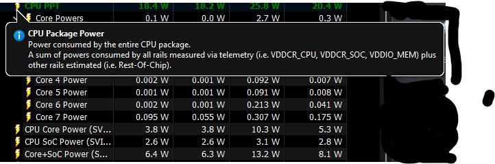

Das mit dem PPT ist halt genau was ich meine. Bei Intel steht da nichts von VDDIO_Mem. Ist halt die Frage was man jetzt eher vergleicht. Den Verbrauch der beiden Chiplets oder das PPT mit dem RAM Zeugs.

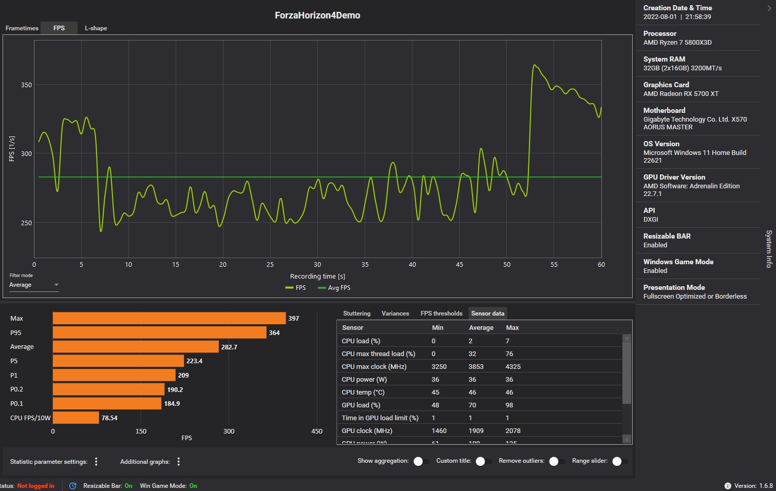

Hab auch nochmal mit CFX laufen lassen. Loggt halt schön die "realen" FPS und dröselt das nicht so krass auf.
Sind halt konstant die 35,8 bzw 36 W PPT. Die CPU Läuft da halt ins eingestellte Limit rein.

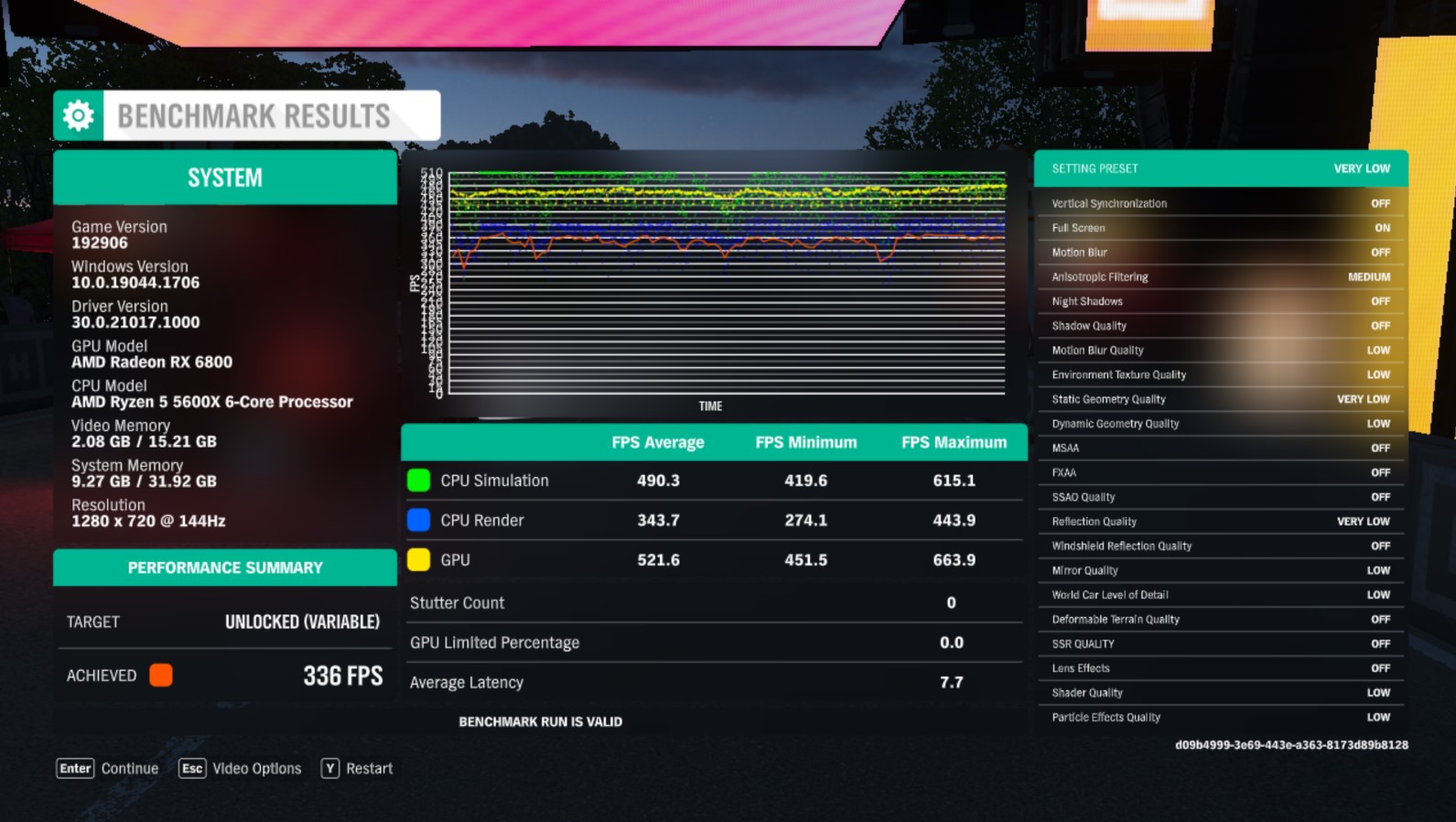

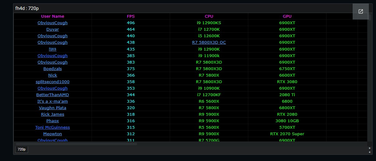

Was sind das denn für FPS in deiner Tabelle? CPU Render avg?
Duvar schrieb:
Ich passe, hier könnt ihr euch einreihen^^
Finde die Tabelle schon echt spannend.
R7 5700G 311fps, 5900x 312/316/318Fps je nach GPU. Der R6 5600x ist mein Highlight.
Scheint ja ne super tabelle zu sein :D
Bestimmt alles Brav mit CFX belegt ?
Reaktionen: Veitograf
Obvious Cough ist halt ein Psycho Übertakter, siehst ja wie oft der da vertreten ist und was der aus der HW rauskitzelt. Hat in der Regel auch kranke Kühlung.
Der R6 ist halt ein Tippfehler:
Die Tabelle zeigt die finalen FPS (Achieved)
verstehe zwar den zusammenhang von "psycho übertakter" und meiner kritik an der tabelle nicht... aber du offensichtlich auch nicht meine kritik ^^
Gibts auch einen CFX log zum Screenshot?

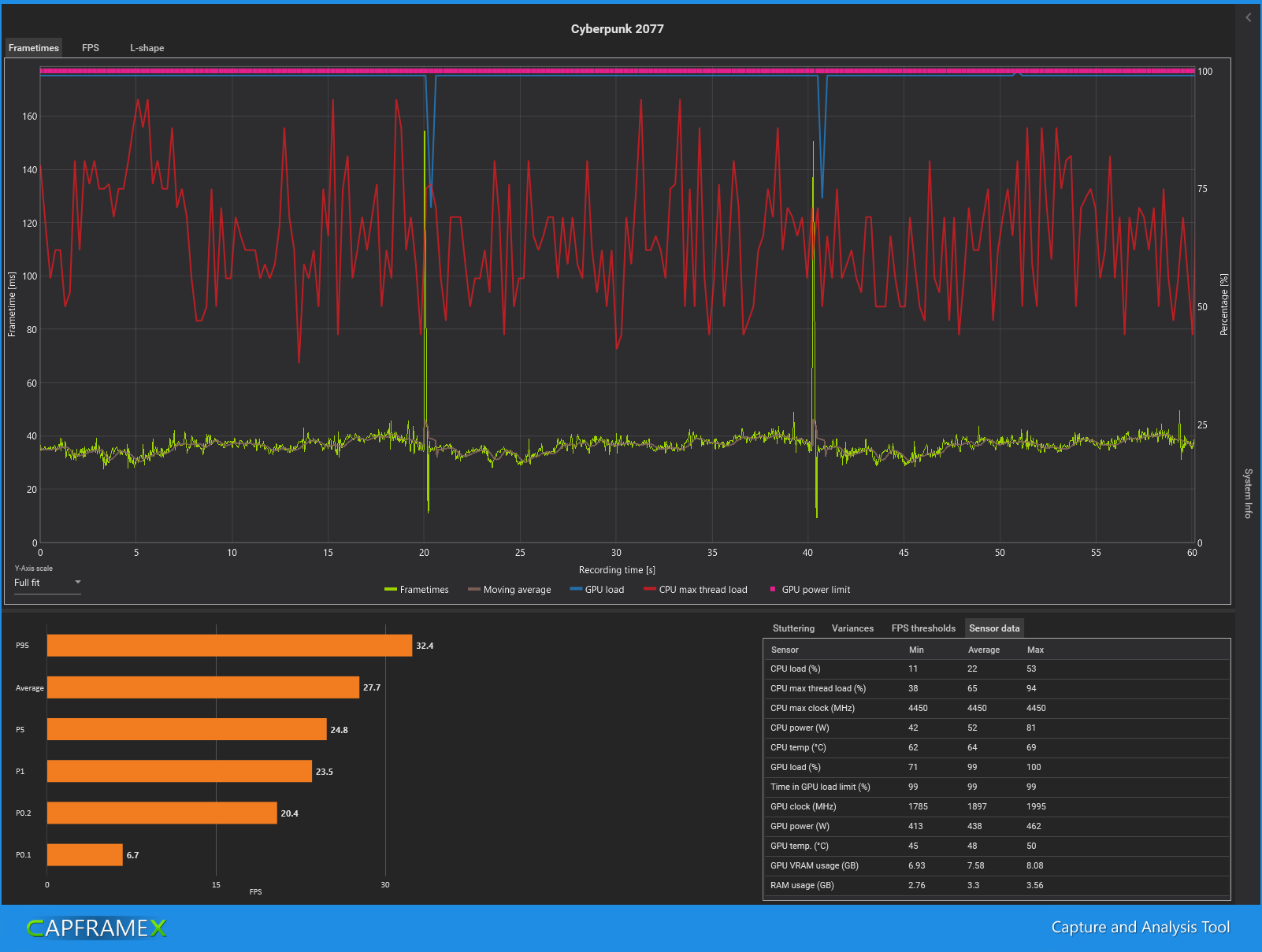

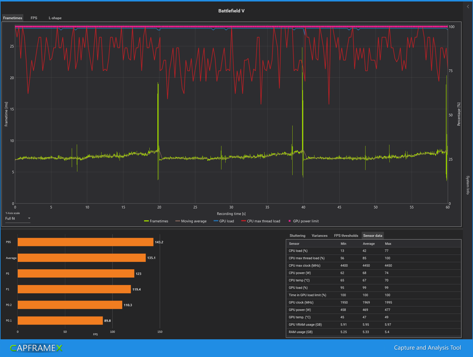

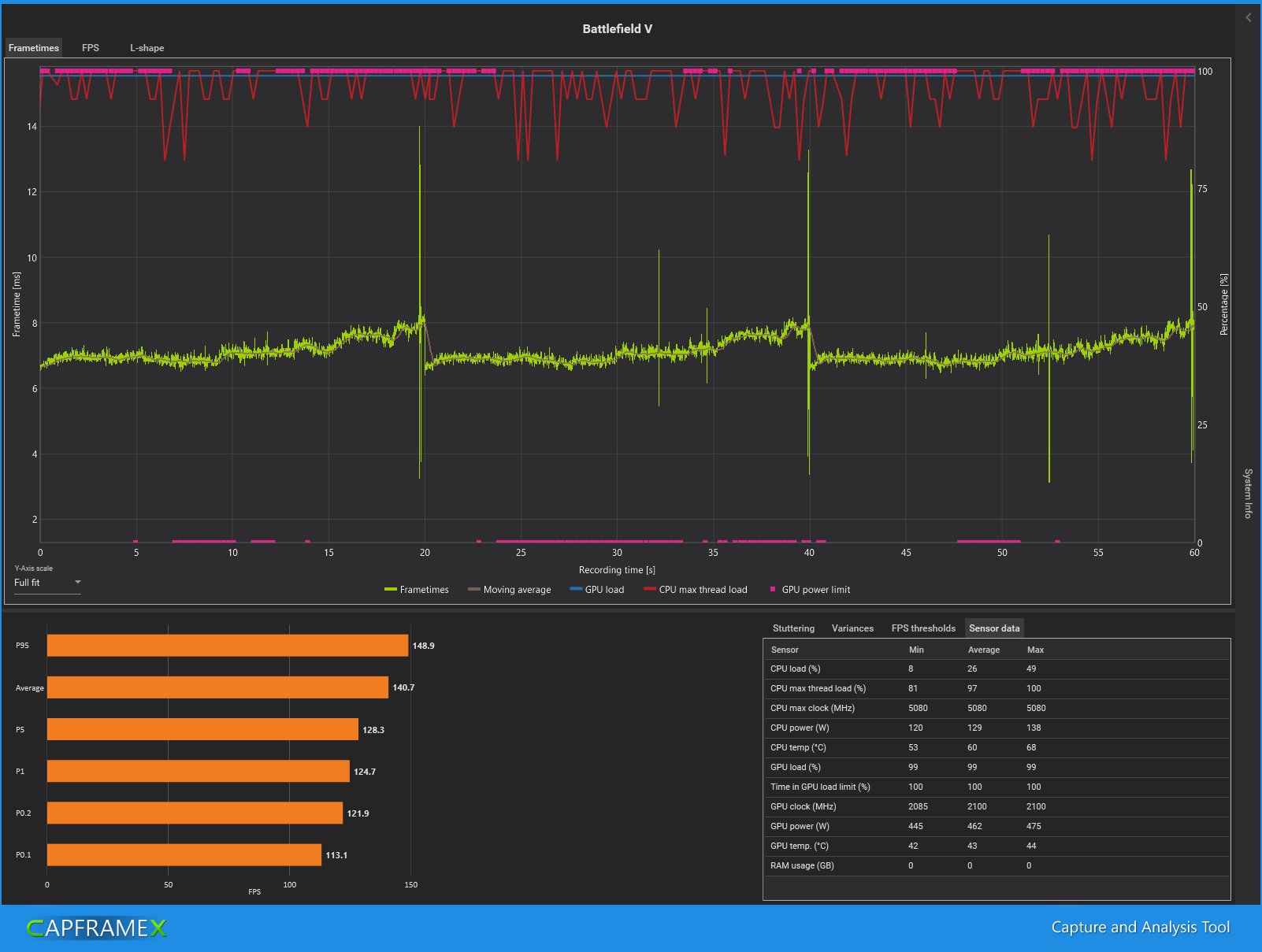

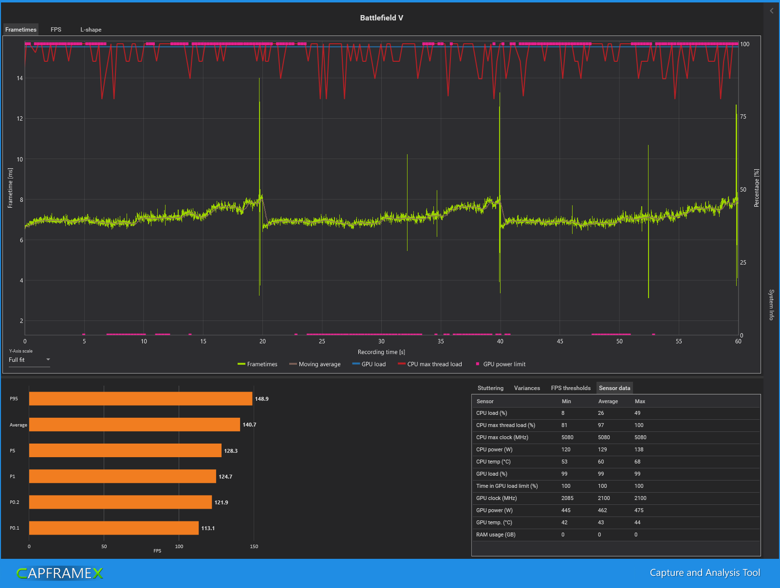

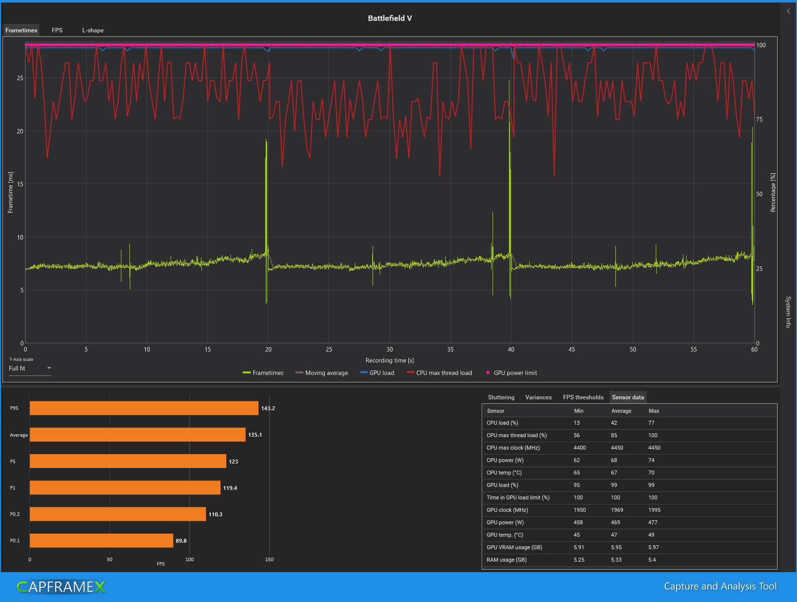

Veränderung der Leistungsaufnahme in 4k:
BF V:
5800X3D 87W -> 68W
12900K 159W -> 129W
GPU ~470W
CX_2022-08-01_22-53-29_Battlefield V_4k - Test.pngCX_2022-08-01_22-53-19_Battlefield V_4k - Test.png

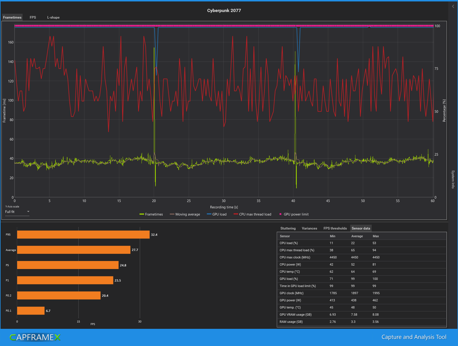

CP 2077:
5800X3D 75W -> 52W
12900K 166W - >98W
GPU ~ 460W
CX_2022-08-01_22-53-26_Cyberpunk 2077_4k - Test.pngCX_2022-08-01_22-53-22_Cyberpunk 2077_4k Test.png
Extrapoliert man die Werte des 12700K, welcher nicht erneut dafür gemessen wurde, würden wir bei etwa 110W für BF V und 77W für CP 2077.
In Anbetracht des Verbrauchs der Grafikkarte ist mMn. die Differenz zwischen dem 12700K und dem 5800X3D ziemlich belanglos.

Klang so als findest du den Score vom 5700G zu hoch verglichen mit den anderen von dir aufgelisteten CPUs.
Brauchst kein CFX für die Resultate. Demo runterladen 720p auf kleinste Settings stellen und los gehts. Seht ja andere könnens auch.
Kannste diese zahlen auch Photoshoppen?
Ich verstehe nicht was die Diskussion wieder soll, falls ihr nicht benchen wollt dann lasst es doch.
War nur mit dem Kollegen am schreiben der sein Resultat netterweise gepostet hat, da braucht ihr jetzt nicht wieder anfangen mit dem Krampf. Ist alles gut, bencht nicht.

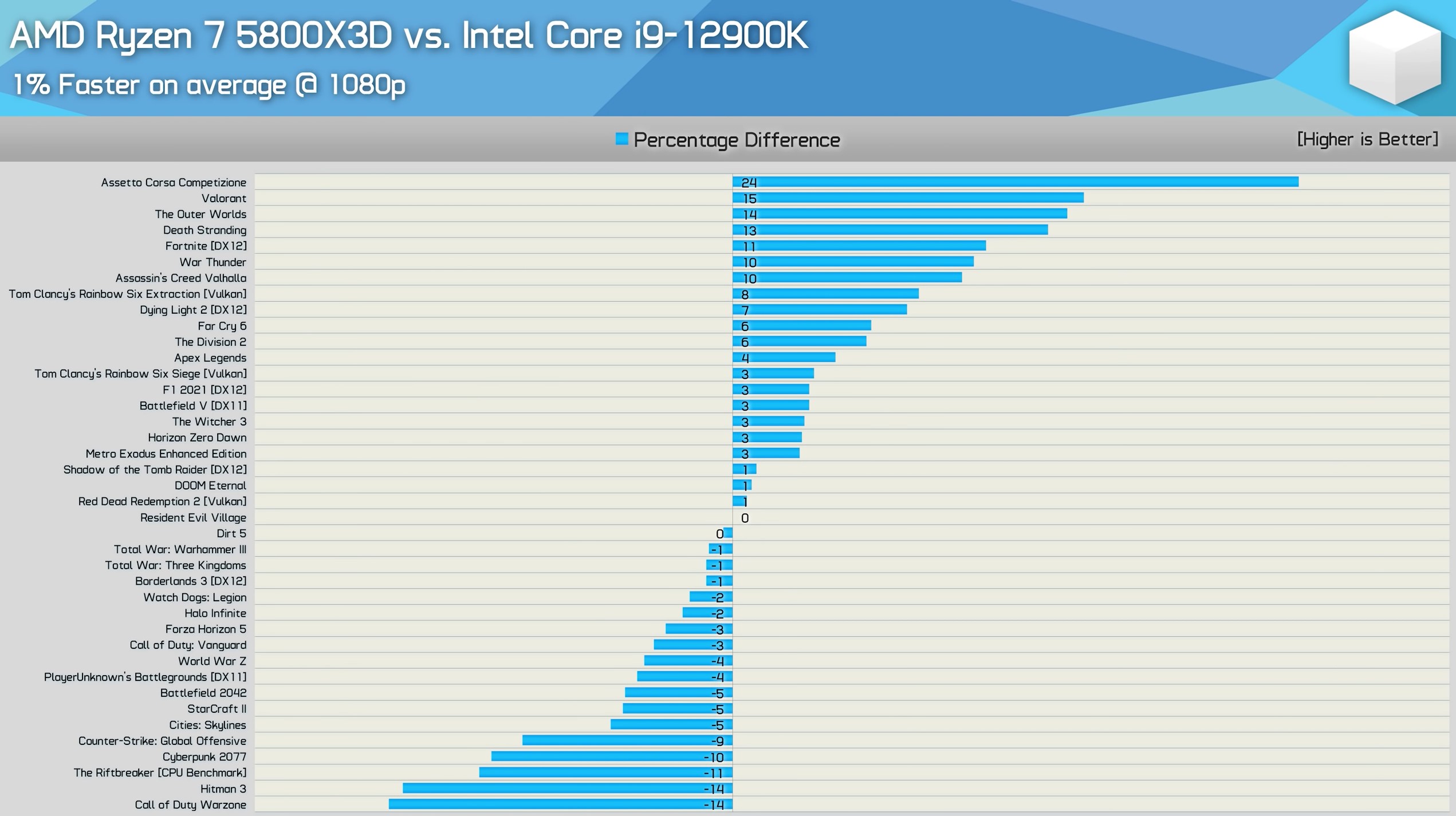

Um wieder zum Test zurück zu kommen - da siehst auch du, dass der hochgezüchtete 12900k im Schnitt schneller ist als der x3d - da gibt es nichts zu rütteln. so um die 9%. Diese 9% werden im absoluten CPU-Limit mit im Schnitt 88% Mehrverbrauch gegenüber den x3d erreicht - also ja, Intel ist schneller und ja, der x3d ist viel effizienter - beides im CPU-Limit getestet. Nicht mehr und nicht weniger.
