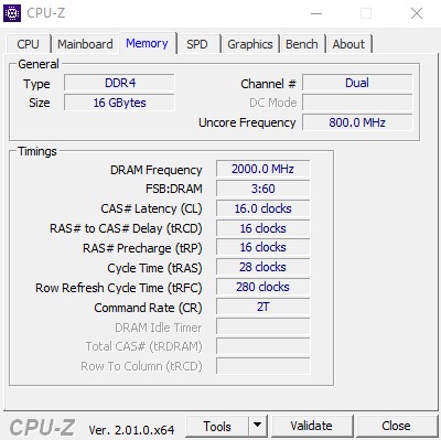

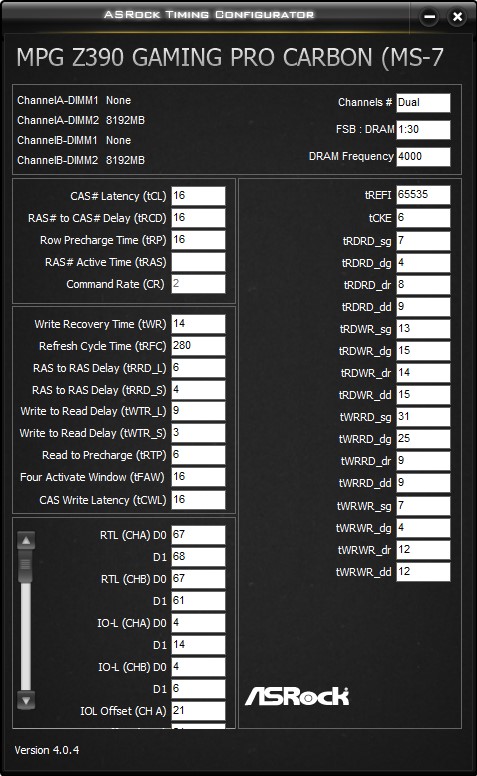

Vermutlich weil langsamere Timings anliegen. Kannst du einfach vergleichen. Einmal mit XMP
und dem funktionierenden Riegel schauen und danach mit Beiden und Memory Try IT Preset.
Im Reiter Memory von CPU-Z sieht man die Haupt Timings:
Und im AsRock Timing Configurator sieht man die Sub Timings:
@0ssi hab ich grade mal gecheckt und kann es bestätigen - es liegen langsamere Timings an. Ich hab auf jeden Fall was gelernt heute :) Danke!

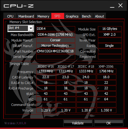

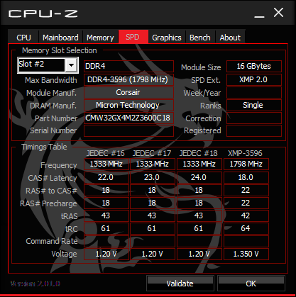

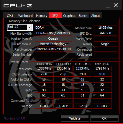

Welche Timings sollen den laut X.M.P geladen werden? Schau mal bei CPU-Z > SPD und mach da von jem Slot mal einen Scrennshot bitte.
Hallo @MehlstaubtheCat , sorry, ich war ne Woche im Urlaub. Anbei die Screenshots.
