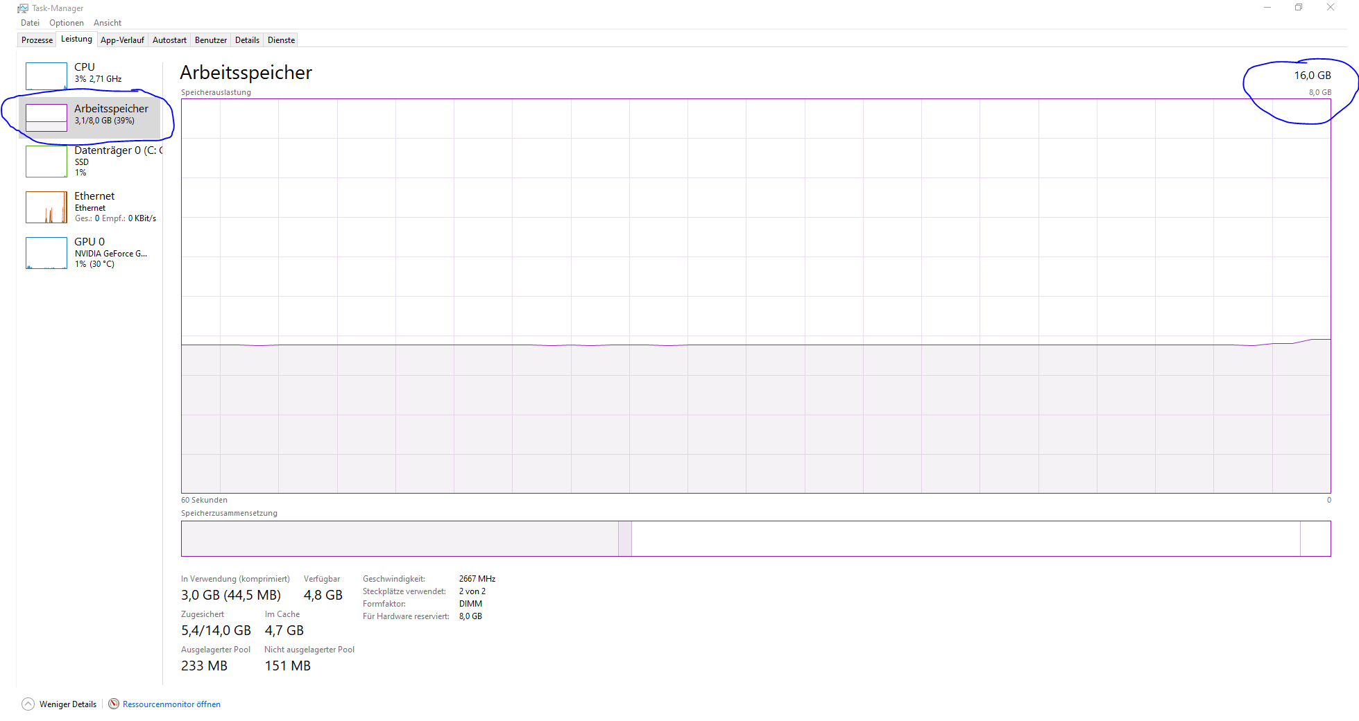

Hallo liebe Gemeinschaft,
ich habe auf verschiedenen Webseiten mich belesen und bin meinem Problem schon ziemlich nah (glaube ich).
Hier mein Problem:
Ich starte meinen PC - Bios Piept 3xmal - geht aus - piept einmal kurz - piept 3xmal und bootet direkt danach Windows. (MSI BIOS)
Das ist passiert nachdem ich einen zweiten Ram-Riegel eingesetzt habe. Ram Riegel habe ich durchgetauscht, beide funktionieren einzeln einwandfrei , ohne Piepen oder sonstiges. Zusatzinfo hierbei ist, ich habe mir letztens meinen PC zusammen gebaut mit einem Riegel und solange lief er einwandfrei. Ich denke mein Problem ist mein Prism Wraith Stealth AMD Boxed Kühler. Die Schrauben muss man stark runterdrücken und festdrehen, um den Kühler zu befestigen. Ich war mir dabei unsicher bei der Kraftaufwendung, aber das scheint wohl so normal zu sein. Das Mainboard wurde leicht verbogen.
Jetzt die Möglichkeiten:
Die CPU hat nen Knacks durch den Druck
der zweite RAM-Slot ist defekt
Ich weiß es ehrlich gesagt nicht, denn wenn der PC gebootet ist, kann ich im Windows Task Manager etwas ganz merkwürdiges beobachten.. Siehe Bild, habe zwei Kreise gemalt. (2x8GB verbaut)
Ich freue mich auf eine Antwort :D
Das kann passieren, wenn DIMMs von elektrisch ungleicher Bestückung sind oder wenn in mindestens eines davon einen Mangel aufweise. Der Grund liegt in der Memory Management Unit (IOMMU), die in Order von Windows Adresszeilen ausrangiert.
Aber ich habe doch geschrieben das ich beide RAM Riegel einzeln getestet habe, wie kann das dann sein?
CPU-Z sagt mir, das beide RAM-Riegel 1,20 Volt bekommen.
Einzeln. Das besagt in lediglich, dass die DIMMs jeweils für sich ordnungsgemäß funktionieren, aber nicht miteinander. Das ist eine Zwangsheirat ohne dieses ideologische Dingsbums da, mit der Folge von heftigen Ehekrach.

Also habe jetzt nachgeschaut. Es sind zwar zwei verschiedene RAM-Riegel, aber alles was übereinstimmen sollte passt. Volt und Taktrate stimmen überein. Warum kam für dich kein Mainboard Defekt in Frage?
Mainboard: MSI A320M-A Pro Max
CPU: Ryzen 5 1600
Ram: Einmal F4-2666C19S-8GNT von G.Skill sowie einmal CT8G4DFRA266 von Crucial
ClearCmos? Ich informiere mich ;D
