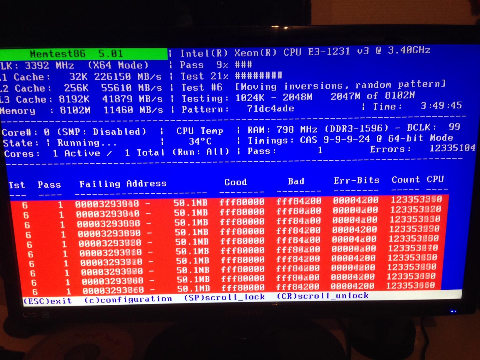

Habe gestern nochmals den angeblich defekten RAM-Riegel alleine getestet. Meine Vermutungen haben sich bestätigt wie ihr im Bild vernehmen könnt.
Ich habe zusätzlich noch die verschiedenen Slots vom Mainboard ausprobiert. Jedoch habe ich mit dem einen Riegel überall Errors.
Der PC hatte mit dem einen funktionierenden RAM-Riegel auch keine Bluescreens mehr. Ich denke, dass ich die SSD somit mal ausschliessen kann.
MfG Griphook

Du hättest beim Memtest einstellen sollen, das mit allen CPU Kernen getestet werden soll, statt nur mit einem Kern.
Somit müsstest du auch nicht 3:XX Stunden warten.
Wenn du das Modul in jeden einzelnen Slot durch getestet hast, dann kann es nicht am Mobo-Slot liegen.
