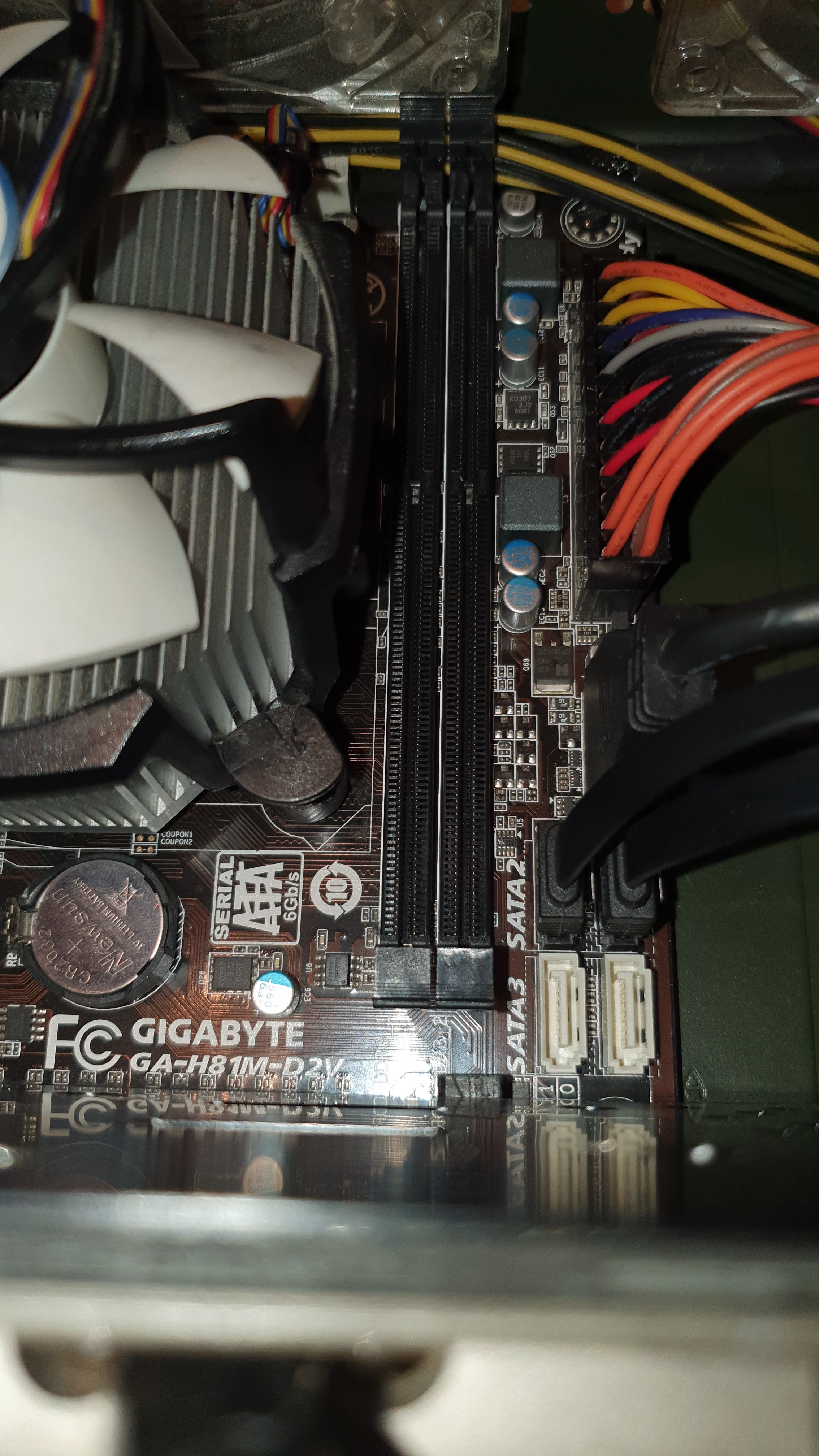

Ram Slot1 funktioniert nicht
- Ersteller Liam Noah

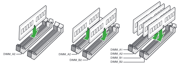

Es ist so, dass wenn man nur ein RAM Modul nutzt, dieses empfohlenerweise
in den zweiten Slot (A2) istalliert werden soll. Nur mal als Info.
Ich hatte selbst schon die Erfahrung gemacht, dass ein System mit nur einen RAM Modul
nur booten wollte wenn das Modul in Slot A2 war.

gigabyte.com -> support -> handbücher -> H81M-D2V
einfach mal suchen, dort gibts alles als PDF, da kannst du auch selber nachsehen, wie es sein muss
ich könnte jetzt nachsehen und es dir vorbeten, aber dann wäre ja der lerneffekt für die zukunft gleich null und es geht ja auch darum, das du dir später bei solchen problemen selber helfen kannst

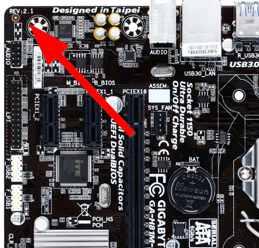

Das Mainboard gibt es in drei Revisionen, musste schauen welche Revision deins ist
und das entsprechende Handbuch downloaden.
" GA-H81M-D2V (rev. 2.1) rev. 2.0, rev. 1.0"

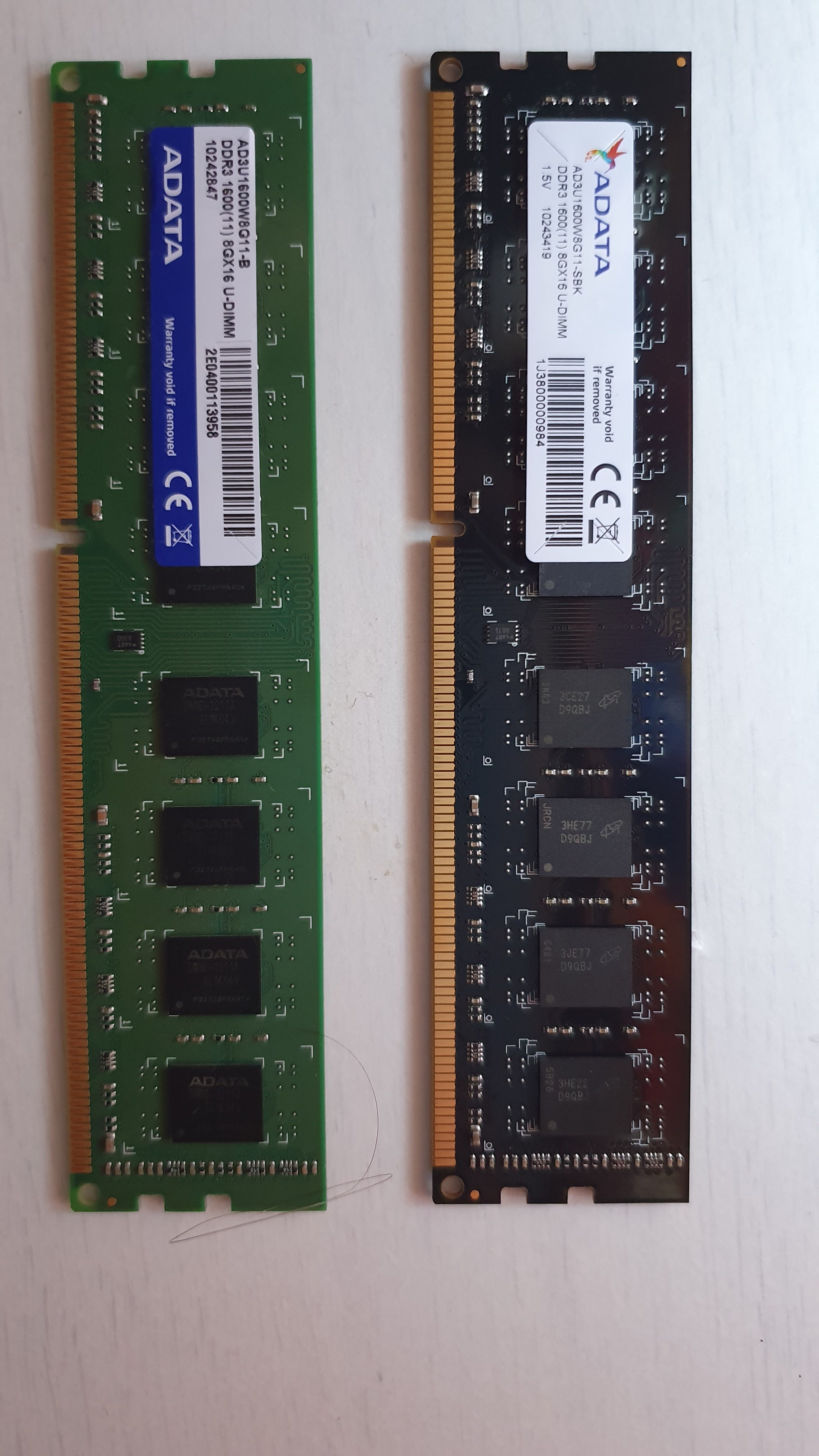

ich seh gerade am RAM, der eine hat die Endung SBK und der andere nur B, das könnte auch darauf hinweisen, das beide mit verschiedenen Spannungen betrieben werden, bei dem einen steht 1,5V drauf, bei dem anderen gar nichts, wenn der nun 1,35V oder 1,65V braucht, kann es sein, das es auch deswegen nicht geht. ein Kit ist zwei einzelmodulen immer vorzuziehen, besonders, wenn es verschiedene einzelmodule sind
Habe das auch schon im Bios nachgeguckt. Beide haben 1.5 Volt.Nickel schrieb:Aber beides U-Dimm, die werden beide 1.50V haben.
Bei DDR3 hat in der Regel nur OC RAM mit mehr als 1600MHz eine Vdimm 1.65V.
Gibt aber auch Ausnahmen.
