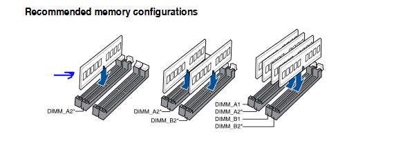

Mach ein Bios Reset (Jumper setzen, Batterie raus) mit nur einem RAM Modul in Slot "Dimm_A2".
Danach einmal so starten, mit nur einem Modul in Slot "Dimm_A2".
