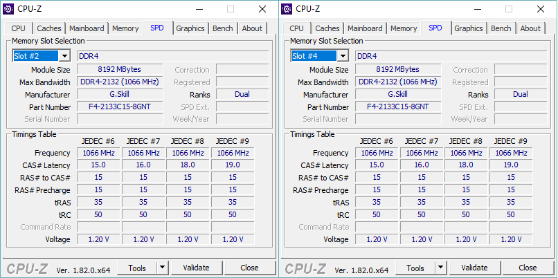

Als ich meinen PC mit CPU-z "auslesen" wollte, sah ich, dass laut Software die RAM in DDR4_2 & DDR4_4 stecken. Habe schon gegoogelt, und im Handbuch nachgeschaut, aber keine Lösung gefunden.

Anhang: Screenshot CPU-z "SPD"

CPU-Z fängt wahrscheinlich von der CPU aus an zu zählen - siehe Klammer. 4 leer (1), 2 belegt (2), 3 leer (3), 1 belegt (4).
