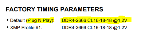

In diesem Fall wäre 2666er RAM mit pnp Profilen ideal z.B. Kingston HyperX Fury:
https://geizhals.de/kingston-hyperx...t-32gb-hx426c16fb3k2-32-a2119031.html?hloc=de
Die alten Speicher dann alle raus.
Alternativ die Corsair raus und nochmal 2 von den Samsung M378A1K43CB2-CTD rein.
Oder neues Board und richtig schnellen RAM (ergibt finanziell aber keinen Sinn).

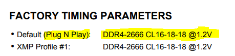

Alternativ die Corsair raus und nochmal 2 von dem Samsung rein.
