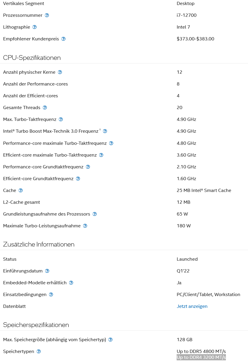

CPU: Intel i7 12700 (https://www.intel.de/content/www/de...-25m-cache-up-to-4-90-ghz/specifications.html)

die CPU kann eigentlich nur bis Up to DDR4 3200 MT/s vertragen, CPU-ID spuckt das hier aus:

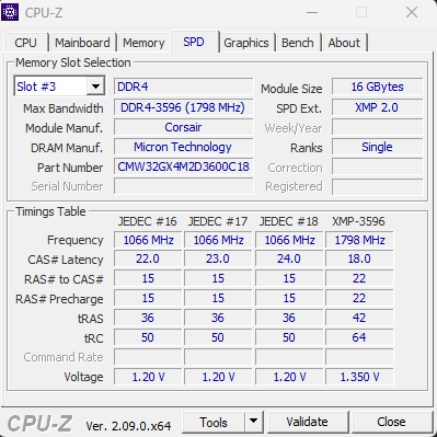

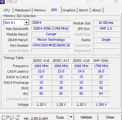

@NuXC Bitte mal CPU-Z/SPD Screenshots aller Steckplätze reinstellen
Reaktionen: nazgul77, Baal Netbeck und Restart001
habe die Riegel so bei mir drin:
Sind laut CPU-Z Slot 1 und 3

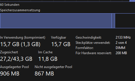

der zeigt 2133

Edit: Jo, dein RAM läuft gerade auf 1066 mhz bzw. 2133 MT/sec JEDEC Standard. Sobald du XMP anknipst wird der RAM entweder auf 1800Mhz/3600MT laufen oder gar nicht, weil dein Speichercontroller das nicht mitmacht.

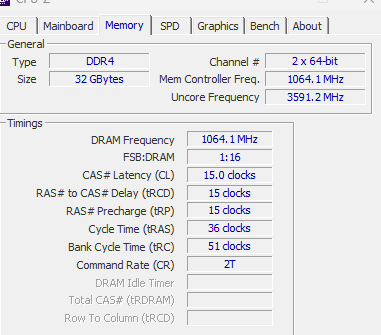

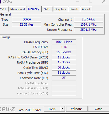

und für mich als unwissenden, wieso werdne denn andere Mhz in CPU-Z vs Taskamanger angezeigt? anderer Messtandard?
EDIT: kann ich dafür Intel XTU nutzen oder wie funktioniert das mit XMP?
Was CPU-Z dir anzeigt sind eine Tabelle mit den hinterlegten Timings sowie weiter oben das maximale Timing laut den Infos, die in den riegeln stehen. Und das sind aufgerundet 1800Mhz was bei DDR den beworbenen 3600 MT/sec entspricht. soweit so normal.
Wenn du auf den Reiter Momory klickst, müsste er dir die tatsächlich anliegende Frequenz zeigen.
