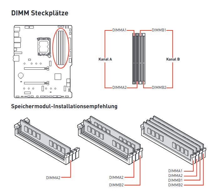

im Handbuch von meinem Mainboard steht, dass die RAM auf A2 und B2 installiert werden sollen, meine sind jedoch in A1 und B1. Macht dies etwas aus?
Bild aus dem Handbuch:
Besten Dank für eure Hilfe!

A1/B1 kann instabil werden bei höheren Speichertakten durch Signalreflektionen (RAM nicht am Endpunkt des Kanals sondern mittig verbaut)

Wenn ich in A2/B2 die alten Module stecke, bekomme ich kein Bildsignal.
Das könnte auch der Grund sein, warum meine RAM Riegel vom Systemhaus nicht so eingebaut wurden, wie es in der Anleitung steht.
Die (alten) Module stecken gerade in A1/B1, wie davor auch und so geht es mit dem Bildsignal.
Sobald RAM in A2/B2 (wie es vom Hersteller empfohlen wird!) steckt, bekommt man kein Videosignal raus.
Liegt das somit am Mainboard? Oder habe ich irgendetwas übersehen?

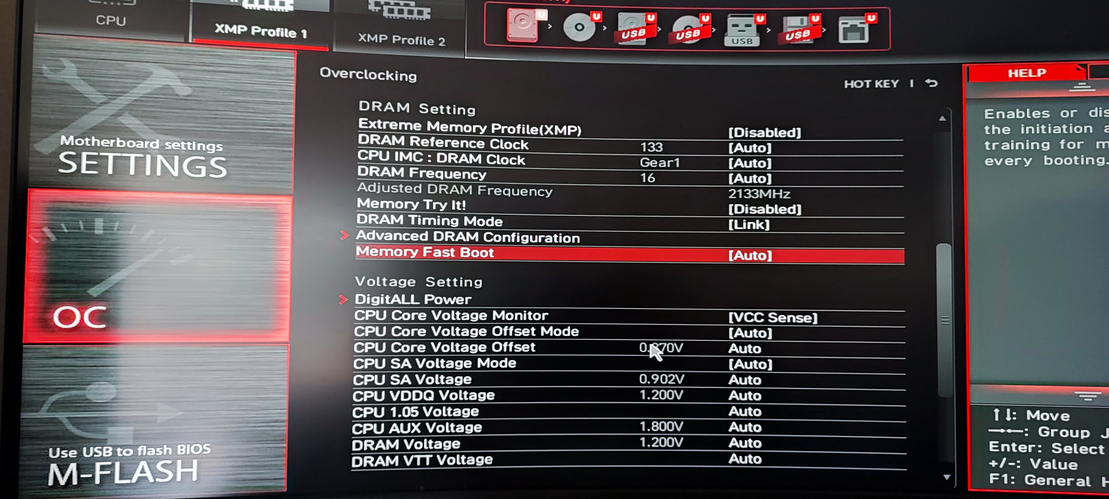

Ich habe es aber nun endlich ins BIOS geschafft!
entf. dauerhaft drücken hat etwas gebracht.
anbei die Bilder (leider abphotographiert)
XMP Profile 2 ist ausgegraut und wenn ich auf Profile eins klicke, wird es nur rot, ich nehme an, dass dies Deaktivierung bedeutet.
Und der RAM ist auf 2133 Mhz scheinbar eingestellt.
Also hierbei dann als nächstes XMP aktivieren, was sollte ich dann verändern?
Nicht dass ich mir den Ram jetzt auch noch zerschieße.

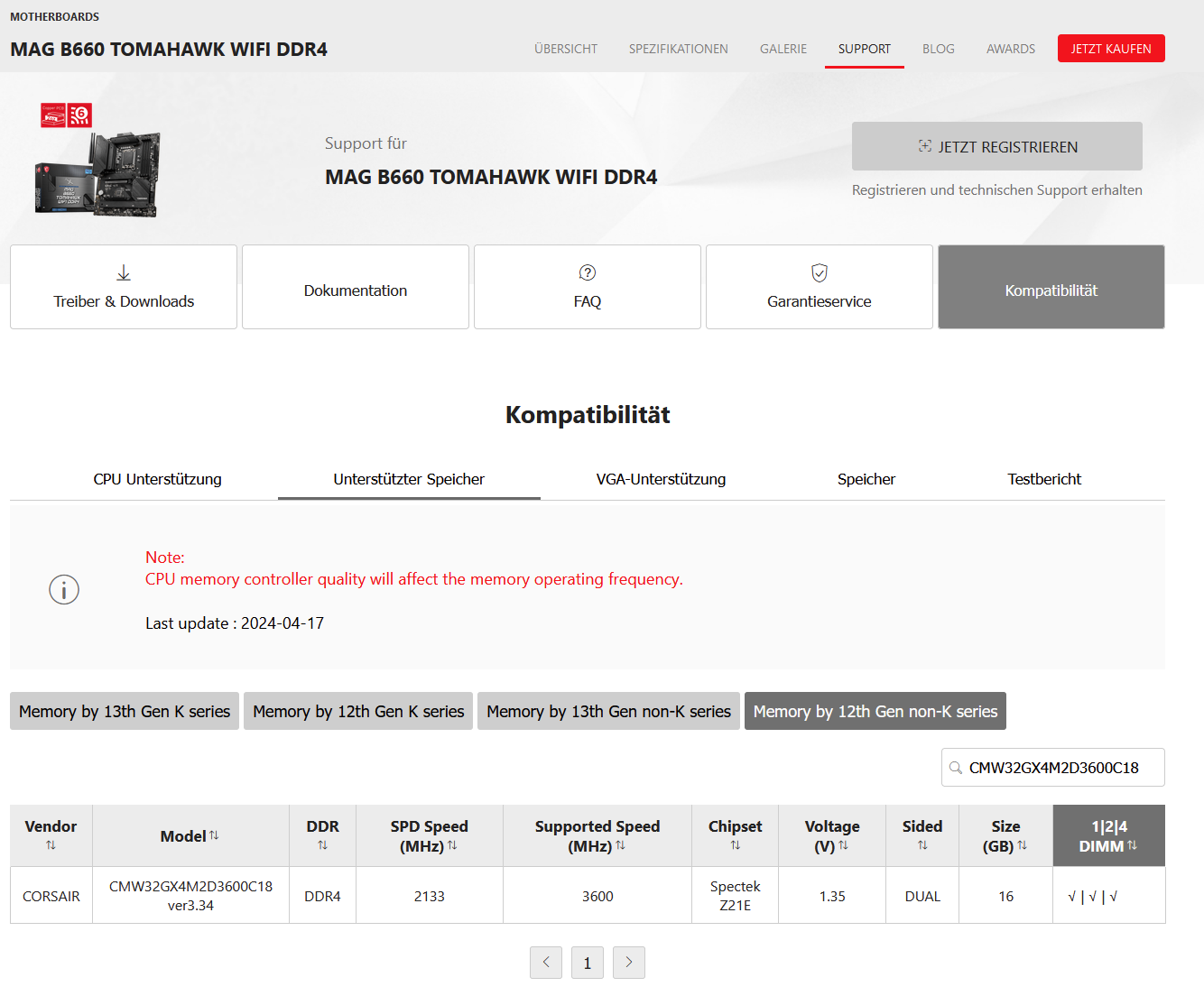

Du könntest noch schauen, ob deine Ramriegel in einer sogenannten Vendorliste für RAM beim Mainboardherstellers eingetragen sind. Da steht meist auch ob 2 oder 4 Riegel möglich sind.
Es ist nur ein XMP Profil auf dem Ram hinterlegt. Daher ist auch nur ein Profil wählbar. Die Daten werden als Profil 1 im BIOS angezeigt. Ich würde das jetzt abspeichern und testen ob der PC stabil funktioniert. Du müsstest dann mit CPU-Z die neu eingestellten Taktraten sehen. Wenn der Rechner instabil wird, muss im BIOS manuell "nachjustiert" werden. Zum Beispiel Werte für DDR4 3200 MHz testen. Davon habe ich bisher die Finger von gelassen... sprich: Ich habe keinen Plan davon. Wenn ich mit Übertakten herumgespielt habe, dann mit vordefinierten Profilen.
Denke daran, dass du den Speichercontroller deiner CPU mit diesem Profil übertaktest. Siehe Beitrag #15 und 19.
@Gelöschter_User
Diese Vendorlisten kannst du in der Pfeife rauchen. Sie sind vollkommen nichtssagend, da der Speichercontroller in der CPU sitzt. Die Listen sagen nur aus, dass die Dinger beim Hersteller Zuhause irgendwann mal da liefen. Welche Chipbestückung genau, welche CPU genau - das ist alles unbekannt.
Besser man hält sich an Modelle, bei denen man halbwegs weiß, welche Chips da drauf sind - und die als idR problemfrei gelten.

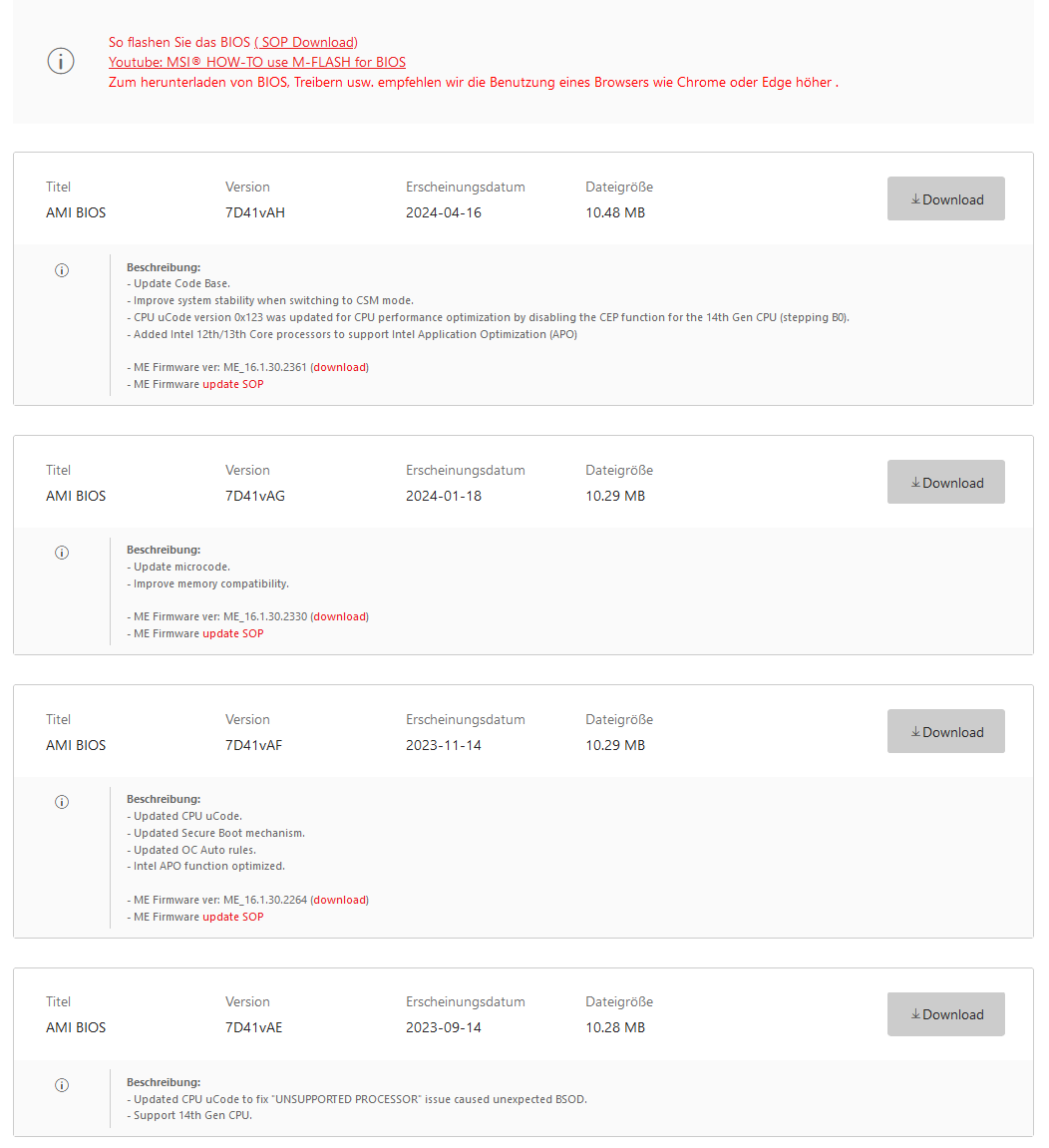

Ist das BIOS aktualisiert? Laut Screenshot oben ist die zweitälteste Version drauf, das wäre mal das Erste was erledigt werden sollte, wenn der PC mit 2 Riegeln in A1/B1 stabil läuft. Kein XMP aktivieren, Speicher für das Update auf 2133 lassen.
Es gibt einige neuere Versionen, tlw. mit Hinweis Improve Memory Compatibility. Was ich nicht weiß, ist die Sache mit dem Intel ME Firmware Update, was auch als Download bei der BIOS Version dabei steht. Ist das in der BIOS-Datei mit drin, oder muss das separat upgedatet werden? Evtl. kann da jemand Licht ins Dunkel bringen, der auch ein Intel MSI MB hat.

Diese Vendorlisten kannst du in der Pfeife rauchen. Sie sind vollkommen nichtssagend, da der Speichercontroller in der CPU sitzt...Welche Chipbestückung genau, welche CPU genau - das ist alles unbekannt...
Hier folge ich deiner Ansicht nicht. Der Boardhersteller unterscheidet in seiner Liste schon zwischen zwei CPU Generationen sowie "K" und "Non K" Modellen. Auch der Chiphersteller ist aufgeführt.
👍 Da bin ich zu 100% bei dir! Alternativ wäre auch eine Recherche der Kompatibilität über den Ramhersteller möglich.
Ich glaube jedoch der TE hat ein anderes Problem. Auch wenn er Chips von Micron anstelle von Spectek auf den Rammodulen hat schreibt er ja, sobald A2/B2 bestückt ist, gibt es kein Bild. Ich interpretiere das als "der PC startet nicht". Und das sei auch mit den "alten" Modulen so.
Ein BIOS Update ist durchaus überlegenswert. Außerdem würde ich mir Gedanken machen, ob ich dauerhaft übertakten will.
Diese hier wären die Riegel meiner Wahl. Ist ein 2er-Kit, 3200 MHz und Boards mit einem Intel 600er-Chipsatz werden unterstützt. Und sie leuchten schön. Wenn sie dann auch noch mechanisch passen, warum nicht... Ob ein Upgrade auf 64 GB mit DDR4 3200 Speicher im Jahre 2024 noch Sinn macht, ist eine andere Geschichte.
Es bringt halt nix, wenn der Speichercontroller von einem z.B. 12900K das mitmacht - und der andere nicht. Und ebenso wenig, wenn RAM-Marken wie Corsair auf ihre Vengeance immer mal wieder was anderes klatschen. "Spectek" ist im Grunde Micron-Ausschussware bzw. niedgriger gebinnte Chips...
Das MB ist hier einfach nicht das entscheidende Bauteil. Es hat einen Einfluss, aber nicht den größten. Es gibt im Grunde kein "unterstützt Board XY". Die CPU muss das wollen. So, wie es in deinem Screenshot auch in roter Schrift steht.
Dann mach ich mich mal ans BIOS flashen.
Welche Version ist denn die richtige?
Laut BIOS ist die installierte Version diese:
E7D41IMS.210
Build Date: 12/13/2021
Das steht im Handbuch:
Diese Versionen stehen bei MSI zur Auswahl:

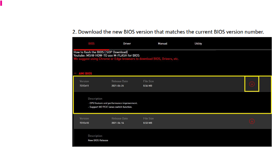

Ich hätte jetzt einfach mal 7D41vAH genommen, bin nur aufgrund der aussage des Handbuchs, dass ich in Abstimmung mit der aktuellen BIOS Version bleiben soll, etwas verwirrt.
Würde das dann alles auf einen formatierten USB packen (NTFS oder FAT32?) und das BIOS updaten.
Passt dies so, oder habe ich irgendwo einen Denkfehler? habe eben noch nie ein bios geflasht.
Mit dem aktuellen BIOS meinen die wohl eher das aktuellste auf ihrer Seite. Das in der Anleitung ist logischerweise schon alt.
Es gibt Boards, bei denen man Zwischenversionen aufspielen muss, das scheint hier aber nicht der Fall zu sein.
Wie du das machst wird in dem bei MSI verlinkten Video beschrieben. Meistens muss man die Datei noch in einen Standardnamen umbenennen (scheint hier nicht nötig zu sein), damit das BIOS die Datei erkennt. das wird aber alles beschrieben.
Fat32 oder NTFS ist laut MSI wurscht, siehe hier.

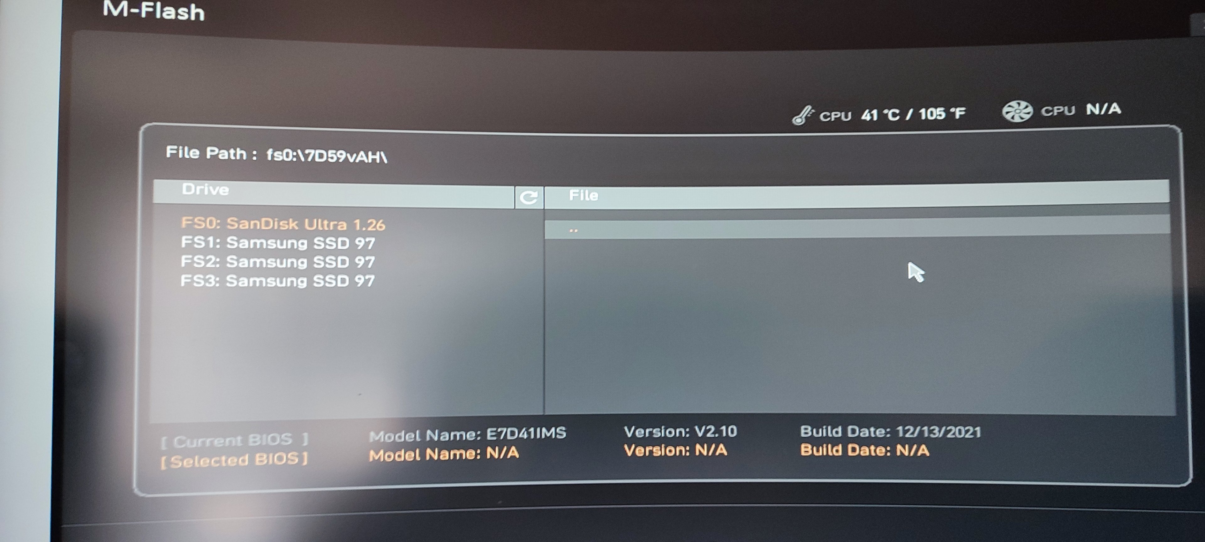

habe dann nun alles von MSI auf nen neu formatierten USB (mit fat32) gepackt, wenn ich im bios aber vom usb stick booten will, zeigt er mir folgendes an:
Wenn ich auf eine der DIR klicke, sind die Ordner leer. War dies das falsche BIOS update, oder hätte ich die Dateien nicht entpacken sollen, bevor ich diese auf den USB Stick gezogen habe?
Egal wie ich klicke, er findet nur die Verzeichnisse, darin aber keine dateien, außer Select kann ich nichts machen.
Bin ich zu doof oder habe ich ne falsche Version genommen?
Nicht flashen!! Du schreibst laut BIOS ist E7D41MS Version 2.10 bisher installiert.
Du müsstest auf E7D41MS Version 2H0 aktualisieren.
Ob Fat32 oder NTFS für den USB Stick hängt lauf MSI von dessen Größe ab.
Bei dir ist die 2. jemals bereitgestellte BIOS Version installiert. Wenn du online weiter runterscrollst, passt auch das Datum.
