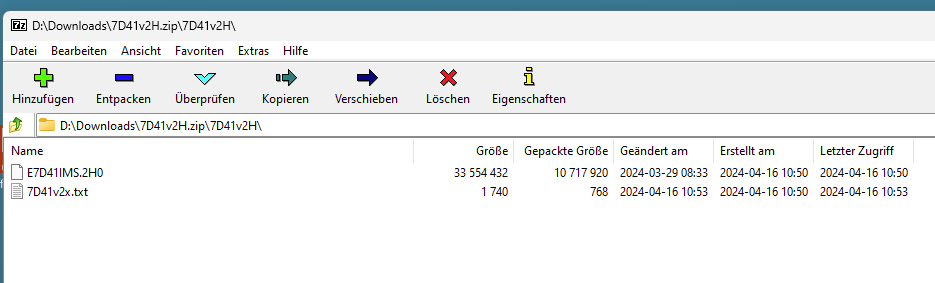

AH und 2H ist fast dasselbe BIOS.
2H ist für die DDR4-Version des Boards, AH für die DDR5-Version. Sorry, da hatte ich nicht drauf geachtet.

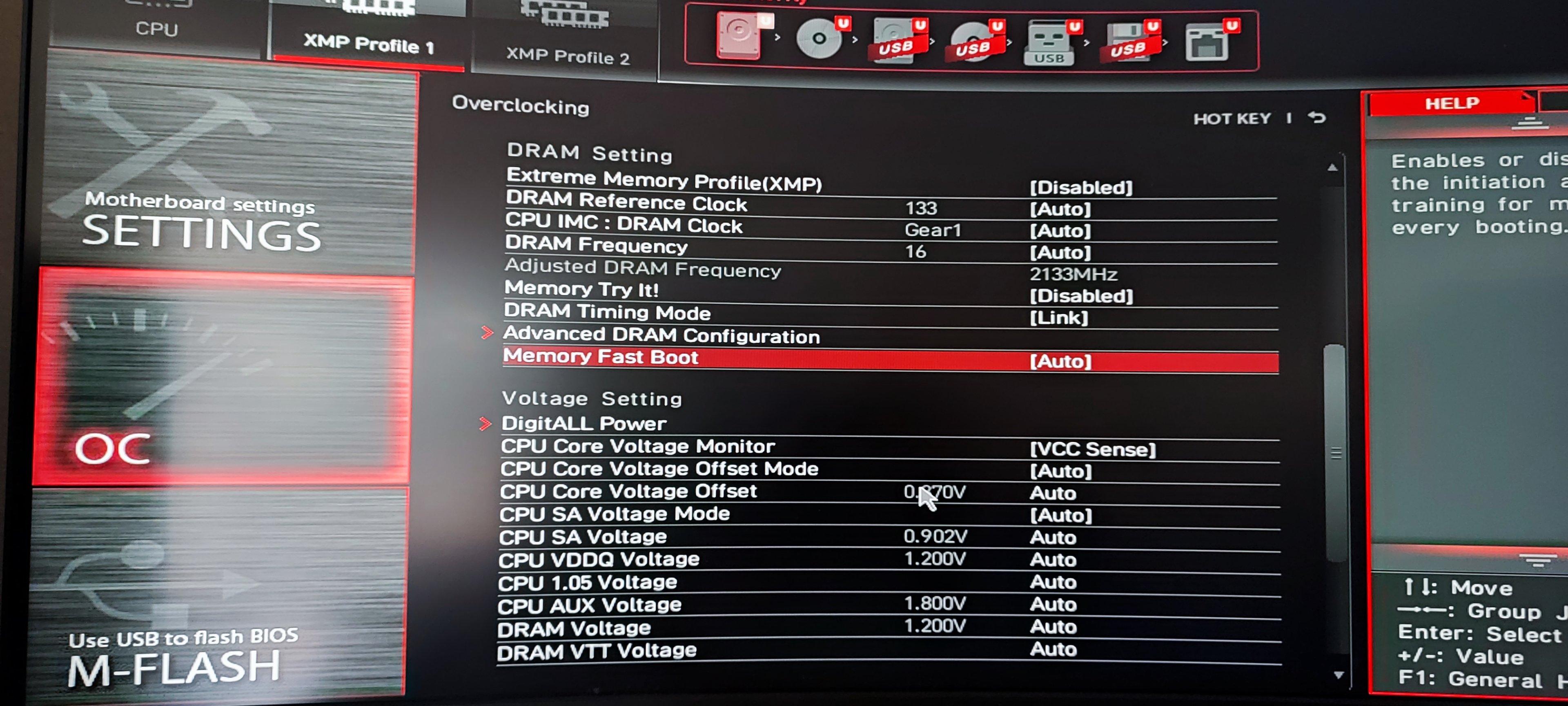

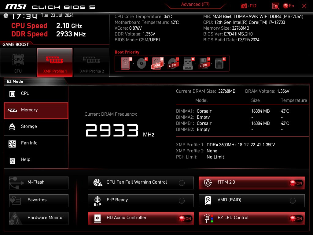

Du hattest komplett recht, BIOS-Update hat nun geklappt:
Somit ist vom BIOS her jetzt alles gut, nun kann ich an XMP gehen, oder?
Das Bild ist noch von vor dem flashen, aber einfach dass ich kurz erklären kann, was jetzt meine idee wäre:
zuerst XMP aktivieren
Welche Werte sollte ich ändern? Adjusted DRAM Frequency auf 3200 stellen und schauen?
Dann mit Memory Try It! testen (ist das überhaupt dafür?)

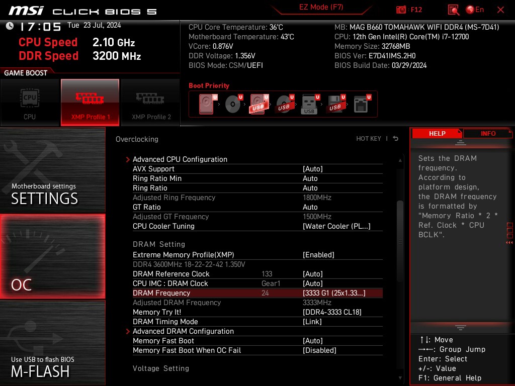

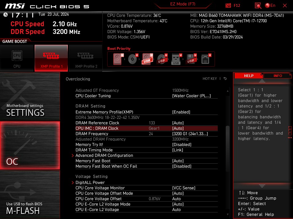

puh also:
Ich habe alle Slots getestet, der zweite ist hinüber.
jeweils mit einem Ram Stick nur, und sobald der zweite slot (A2) angesteuert wurde, gab es kein Bild.

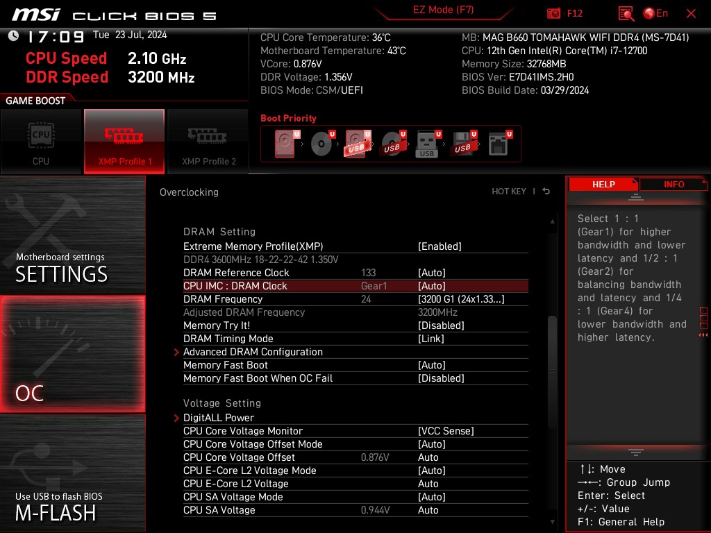

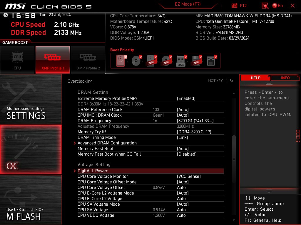

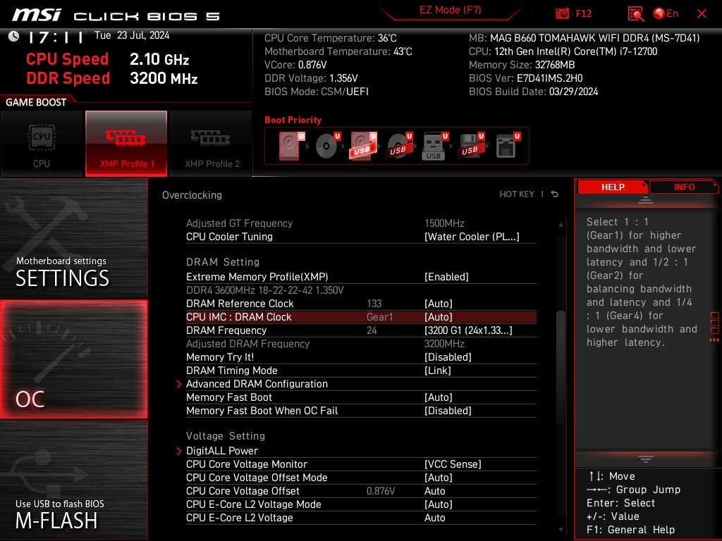

Nun habe ich mit XMP veruscht die Taktraten einzustellen:
und das kam jeweils dabei raus:
Oder es gab einfach direkt einen Absturz oder den Fehler, dass Windows nicht geladen werden konnte.
An dieser Stelle bedanke ich mich bei allen, die mir hier geholfen haben, aber gerade beim rumspielen mit den Taktraten gab es nur Fehler, Ich glaube, an dieser Stelle steige ich aus und lasse das ganze Thema, bevor ich den PC noch durch meine Unbeholfenheit bricke.
Den RAM schicke ich zurück und hole mir irgendwann mal einen besseren RAM, den lasse ich dann aber von jemandem mit etwas mehr Ahnung als mir einbauen und einstellen, da ich dort scheinbar nur Murks produziere.

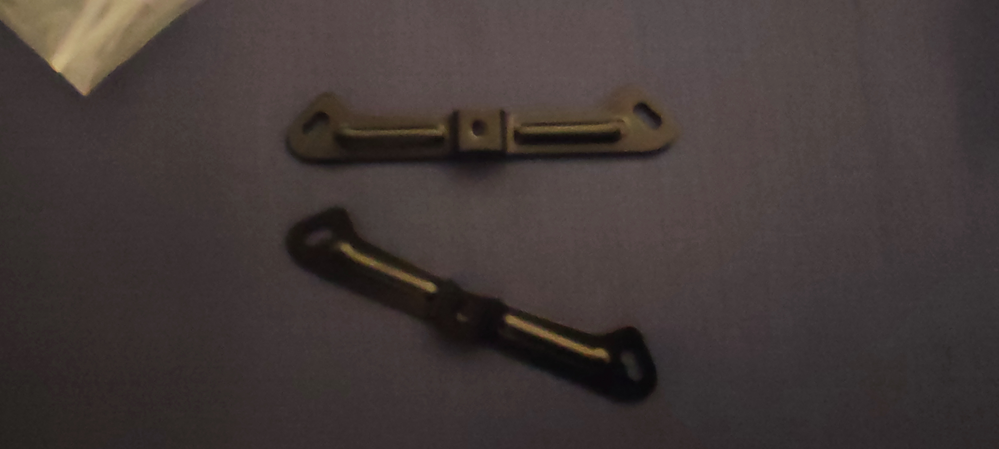

Wasserkühlung?NuXC schrieb:da ich gerade erst den Kühler gewechselt habe vor nem Monat
F
Fachlaie
Würde aber einen Kontaktframe des CPU-Sockels empfehlen wegen besser verteiltem Anpressdruck bzw. besserer Kühlleitung auch bei Wasserkühlung.

@Fachlaie ich weiß leider nicht genau was du mit kontaktframe meinst...
habe solche Dinge drunter (das sind nun die für AMD, die für intel sind ja verbaut)
Hierbei rasten die schrauben irgendwann ein und du kannst gar nicht fester drehen.
EDIT: der RAM war ja wahrscheinlich schon beim Ersteinbau hinüber. Somit kann der Anpressdruck des jetzigen Kühlers nicht das Thema sein. Meine Vermutung ist, dass beim Zusammenbau irgendein PIN verbogen wurde. Da ich die CPU beim Wechsel des Kühlers nicht ausgebaut habe, ist das so gebleiben.
