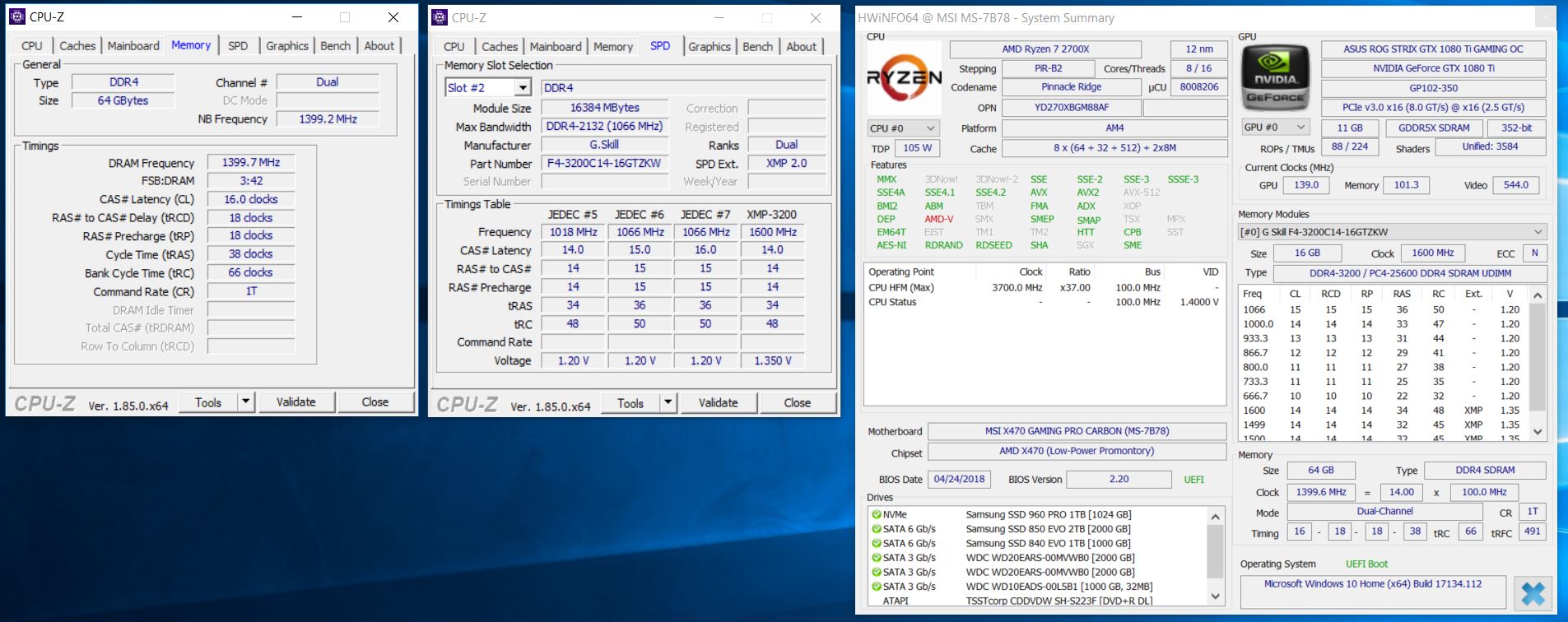

Konnte die neuen Rams einbauen.
Schneller wie 2800 MHZ CL16 startet der PC nicht mehr...
Habs schon mit diversen Einstellungen versucht und Spannungen erhöht.
Jemand Tipps wie ich das doch noch schneller kriege?
Wenn er mehr wie 2800MHz nicht schluckt, dann kannst du nur noch über die Timings was versuchen.
Stell mal die Timings auf die Werte JEDEC #5 aus der zweiten Grafik. Müssten laufen. Vier Riegel sind halt kritischer als zwei Riegel.
DRAM ist 1,35V und SOC Voltage 1,025 bis 1,05?
Lade dir außerdem den Ryzen DRAM Calculator runter und gebe die Calculate SAFE Werte ein.
So betreibe ich meinen 3200 MHz CL15 Speicher mit 3000 MHZ und CL 14er Werten.
