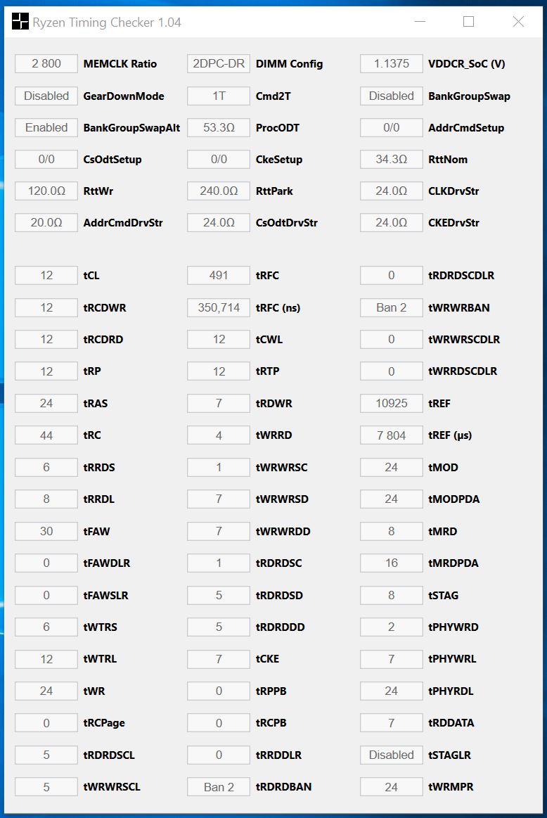

Hol dir mal "Ryzen timing checker" und poste einen Screenshot. Dann können wir dir vielleicht weiterhelfen.
https://www.techpowerup.com/download/ryzen-timing-checker/

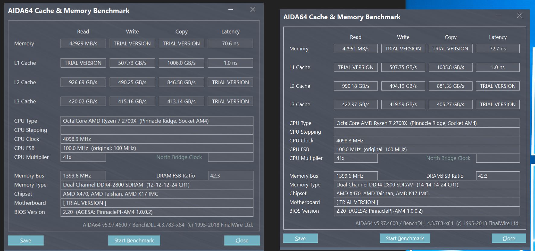

Ich habe die Werte vom Ryzen Dram Calculator erfasst.
Was bringt eine Erhöhung der Timings auf 14? Dachte 12 ist schneller?

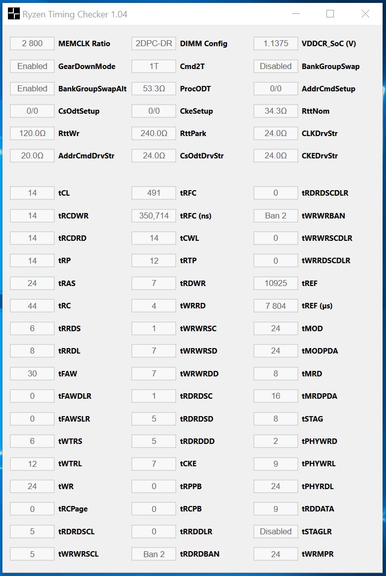

So habe die primären Latenzen auf 14 gestellt und GDM.
Links ist mit CL12 und rechts CL14
Die neuen Timings:
Die neuen Timings:

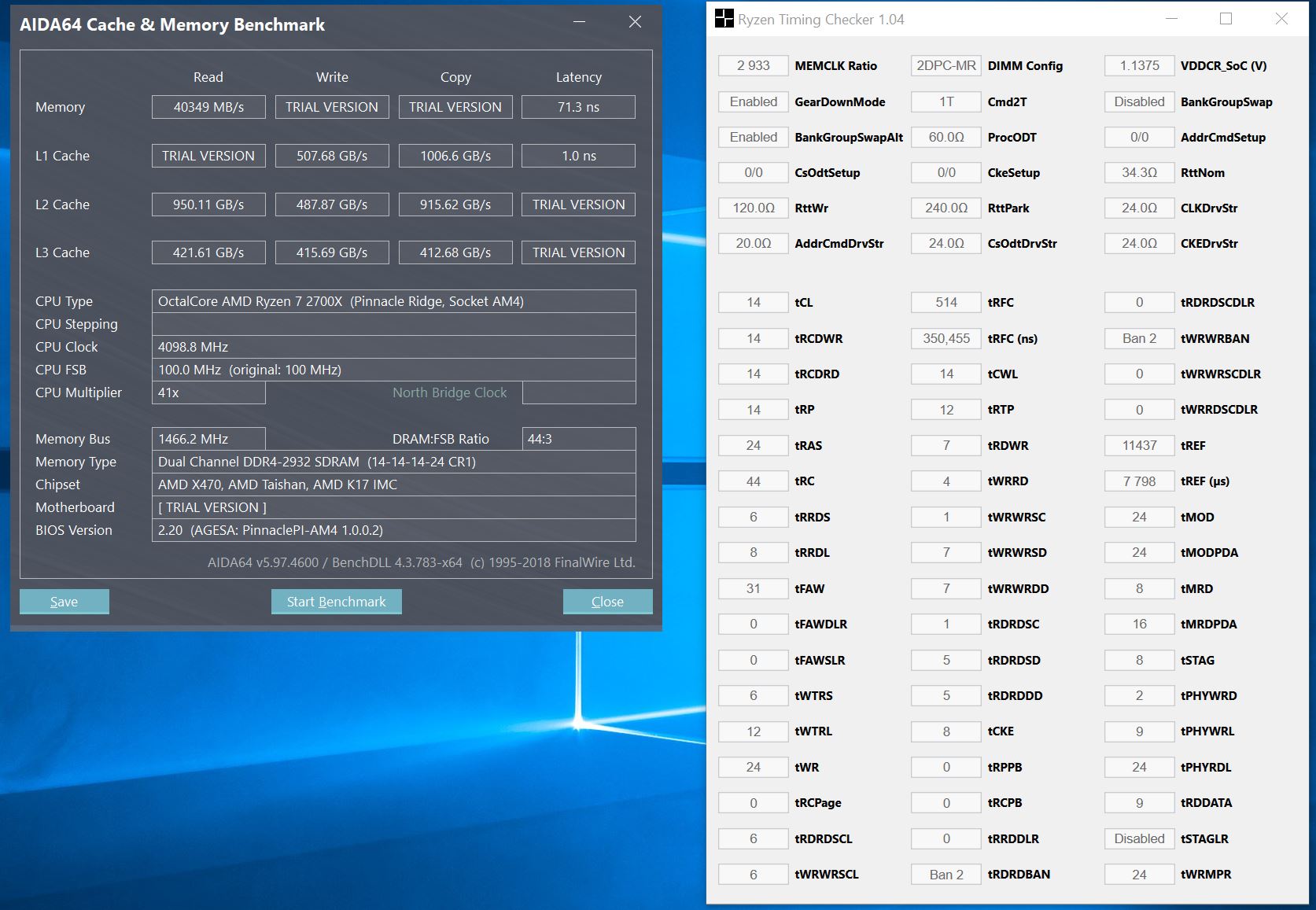

Auch nicht mit ProcODT 68,6 Ohm?
Wie sieht es aus wenn du VSOC um 0,05V absenkst?
Kannst du tRDRDSCL und tWRWRSCL senken? Die steigern die Read, Write und Copy-Werte massiv.
Wenn das alles nichts hilft dann kann es hilfreich sein andere Werte für RttNom, RttWr und RttPark zu nutzen oder die Latenz weiter zu erhöhen. Höher als CL16 würde ich aber nicht gehen. Das rechnet sich vermutlich nicht.

ProcODT kannst Du bis 80Ohm ohne Schäden an der Hardware erhöhen.
Wenn man so viel Geld für RAM ausgibt, würde ich auch nochmal 32, 68 und 80Ohm testen.
