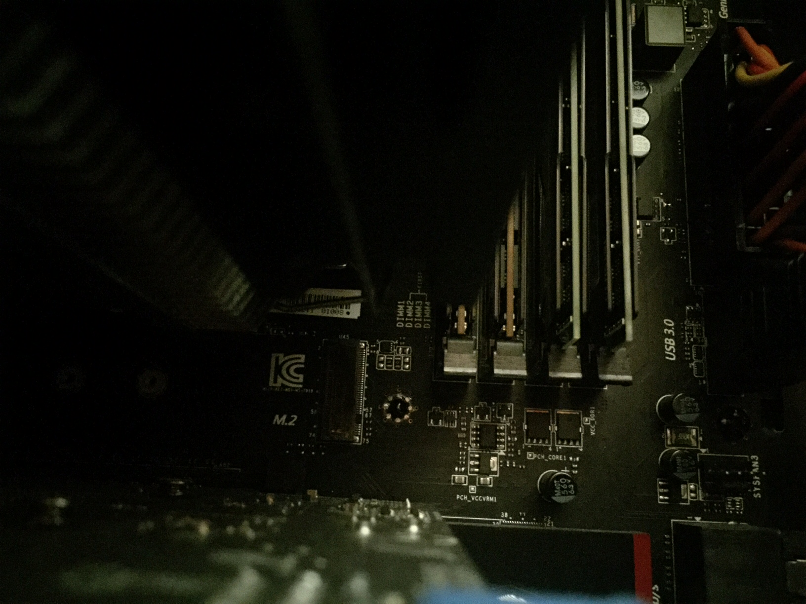

Zuerst habe ich noch einmal den Einbau überprüft und vielleicht einen Fehler gefunden:
Für den Dualchannelbetrieb mit zwei Riegeln muss man die DIMM-slots 2+4 nehmen:
DIMM1: leer
DIMM2: 8 GB Crucial Ballistix Sport VLP 1,35V
DIMM3: leer
DIMM4: 8 GB Crucial Ballistix Sport VLP 1,35V
Ich habe dann gestern Abend die beiden neuen Riegel einfach in die leeren DIMM_Slots gesteckt ohne näher auf die Bezeichnug zu achten. Im Handbuch steht da nichts zu für den 4 Riegel Betrieb.
Ich hatt also folgende Konfiguration die aber sehr instabil läuft:
DIMM1: 8 GB Crucial Ballistix Sport 1,5V
DIMM2: 8 GB Crucial Ballistix Sport VLP 1,35V@1,5V
DIMM3: 8 GB Crucial Ballistix Sport 1,5V
DIMM4: 8 GB Crucial Ballistix Sport VLP 1,35V@1,5V
Nun habe ich alles mal passend hintereinander gesteckt:
DIMM1: 8 GB Crucial Ballistix Sport VLP 1,35V@1,5V
DIMM4: 8 GB Crucial Ballistix Sport 1,5V
Keine Ahnung ob das was bringt, momentan stürzt er aber nicht ab. Mal abwarten :D
Gruß Alex

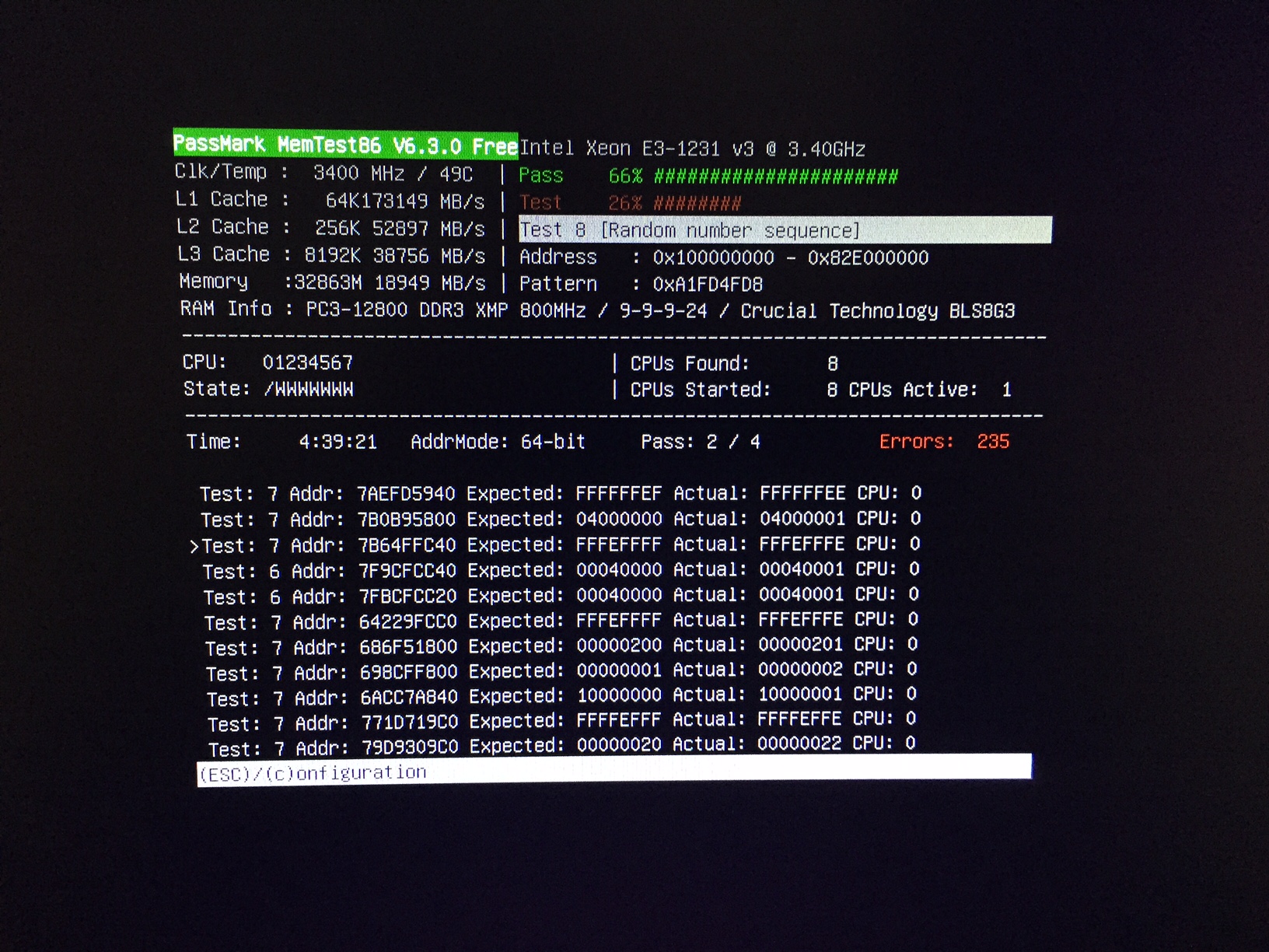

Habe jetzt gute 5 Stunden den Memtest86 laufen lassen und er hat im zweiten Durchlauf 235 Fehler gefunden. Dann habe ich den Test abgrebrochen. Ist der Speicher defekt oder soll ich mal versuchen die Spannung zu erhöhen?
Die VDIMM etwas erhöhen, z.B. auf 1,55V und dann noch einmal testen. Wenn die Fehler weniger werden ggfs. noch einmal die VDIMM erhöhen, z.B. auf 1,575V und wieder testen.

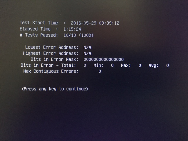

Hallo noch einmal,
ich habe nun die VDIMM Spannung auf 1,6V erhöht und nun läuft der Test ohne Fehler durch.
Auf der Auto Stellung hat er übrigens nur 1,485V statt 1,5V eingestellt.
Ich werde jetzt mal Schritt für Schritt die Spannung wieder senken. So 1,55V wäre mein Ziel da ich 1,6V etwas hoch finde.
Danke für eure Hilfe!
Alex
Du musst die RAM-Spannung etwas erhöhen . .
Ich hatte das auch schon einmal. Einzeln liefen die Riegel bei 1,35 Volt ohne Probleme, im Dual-Channel-Betrieb liefen sie (bei gleichen Timings) erst ab 1,42 Volt. Evtl. kann auch ein BIOS-Update erforderlich sein. Bios-updates werden wegen RAM-Inkompatibilitäten häufig angeboten . .
Derzeit liegt die Spannung bei 1,59 Volt. Ist etwas hoch, aber darunter wird es instabiler. Ein Biosupdate wird derzeit nicht angeboten bzw. ich habe das neuste schon installiert.
