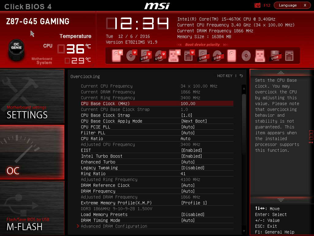

Ja, die Spannung war auf Auto. Und eben beim Ändern auf exakt 1.5V, hatte ich laut Board und Hwinfo 1.488V. Daher habe ich nun die nächste höhere Stufe von 1.515V gewählt.Held213 schrieb:Stand die RAM-Spannung vorher auf "Auto"? Kommt vor, dass die Boards dann zu wenig Saft geben.

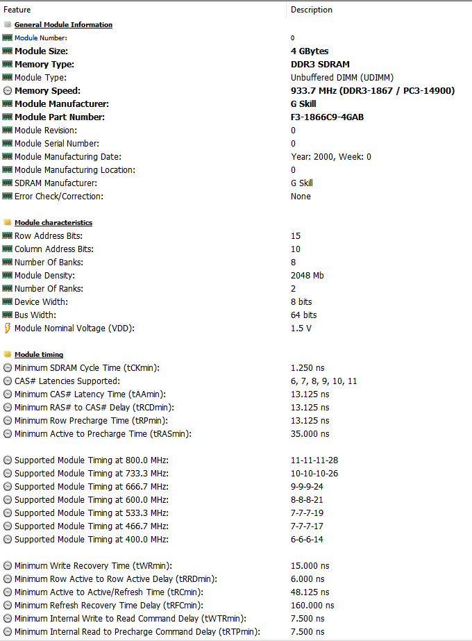

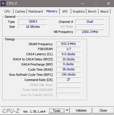

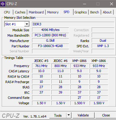

Slot 1-4 sind komplett identischro8otron schrieb:Mach doch mal je von einem neuen und alten RAM Modul nen CPU-Z Screenshot der Reiter Memory und SPD.

Eine leichte Erhöhung wie in deinem Fall kann zumeist schon ausreichend sein. Ich hoffe, dass dein Problem somit behoben ist. Sollte in einigen Stunden oder Tagen wieder ein Problem auftreten, könnte eine weitere, leichte Erhöhung der Spannung oder wahlweise der Latenzen notwendig sein.

VanDuits schrieb:Slot 1-4 sind komplett identisch
Altes und neues Kit sind Dual Ranked Module?
kleines Update. Habe nun ca. eine Stunde Squad auf vollem Server (70 Spieler) und Youtube eine ganze Stunde am Stück geguckt.(Das ging bisher nicht)
Auf den Verpackungen ist nichts darüber zu finden.
Aber in HWinfo steht für jedes Modul exakt dasselbe.
Ja.ro8otron schrieb:Altes und neues Kit sind Dual Ranked Module?

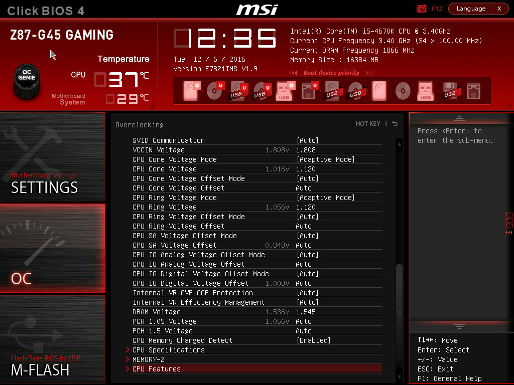

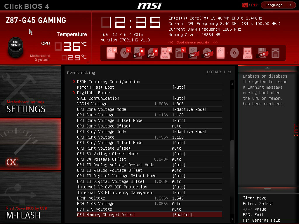

Was du auch versuchen kannst:
Zumindest mal fest auf die 1,05V einstellen, denn auch hier kann der "Auto"-Wert zu niedrig sein.
Quelle- VTT (VCCIO): 1,05V (1,0185V - 1,0815V)
-> Zuständig für Memory-Controller und PCI-E Controller.
=> Erhöhung kann bei höheren Taktraten und/oder Vollbestückung (4 Riegel Ram) helfen die Stabilität zu verbessern.
Ok Danke. Dieser Wert liegt bei mir laut hwinfo bei 1,008V (Durchschnitt+Minimum) und max bei 1.016V.
Werde den dann auch mal erhöhen
Blick da jetzt nicht so ganz durch mit der VTT. Ich denke mal sind die Werte CPU IO? Bei mir steht noch was von Mode. Auf Auto lassen? kann dort auto, + oder - bestimmen.

Junge, hast du da viele Werte stehen
Genau, CPU IO ist das bei mir auch. Wenn du nur den Offset verändern kannst, musst du statt Auto + einstellen. Und dann kannst du glaub ich einen Wert einstellen, um den erhöht wird, also bspw. +0,025.
