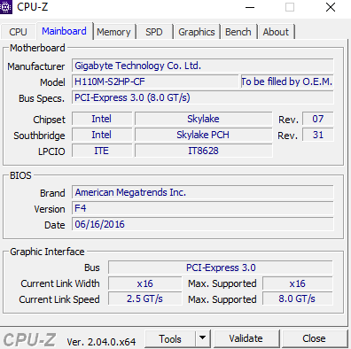

Hab oft in anderen Beiträgen gelesen, dass das Mainboard wichtig ist, deshalb die Bilder
Ram auf beiden Seiten gleichzeitig runter in die Bank drücken, bis beide clipse einrasten. Da kann man auch etwas Kraft ausüben.
Der sollte standartmäßig in Bank 2, und 4 eingebaut werden (siehe Handbuch Mainboard).

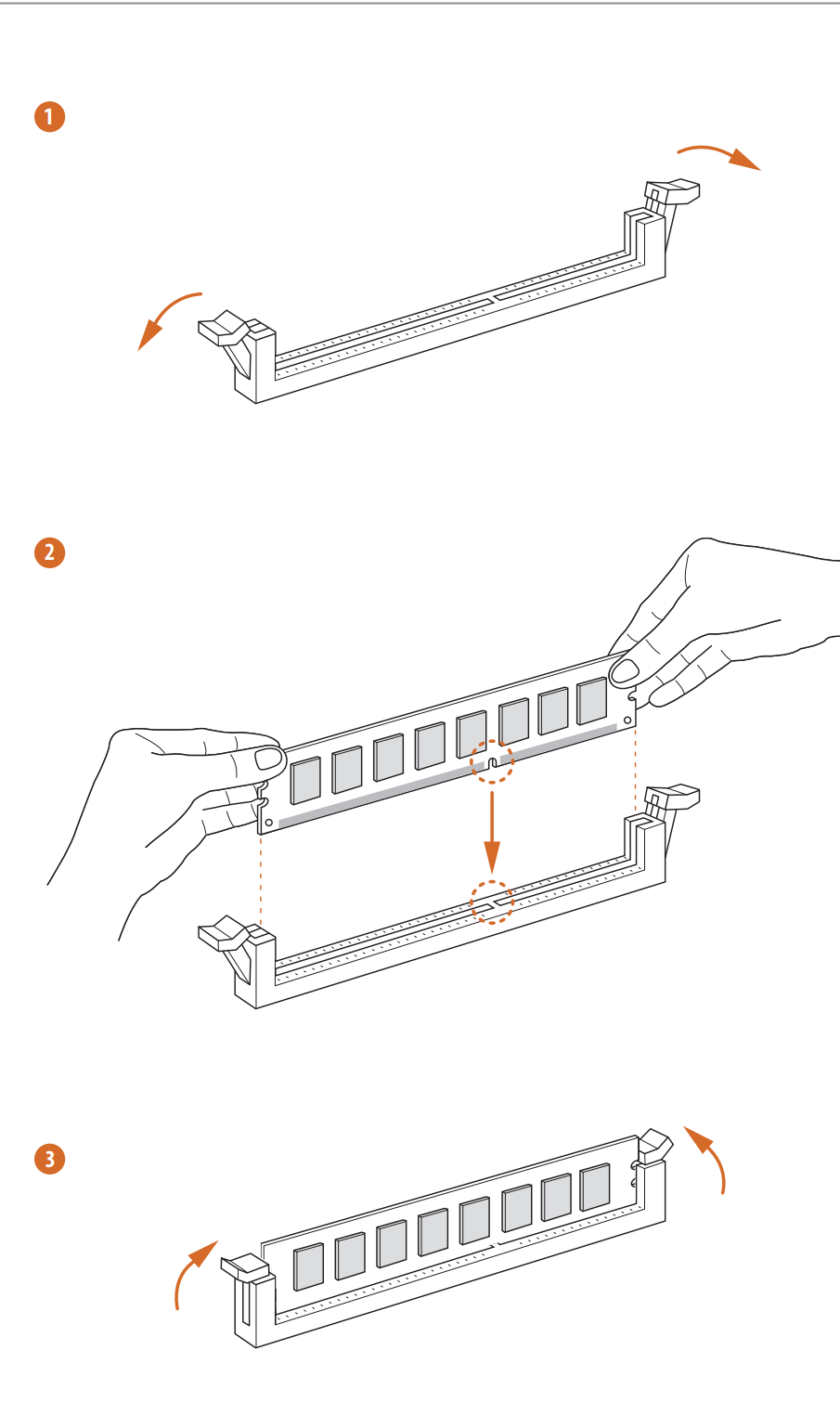

Zb Dieses
Auch auf die Kerbe (2.) geachtet.
Ich dachte auch erst dass es daran liegt hab beide Seiten ausprobiert und die Kerbe ist wie auf dem Bild richtig.
