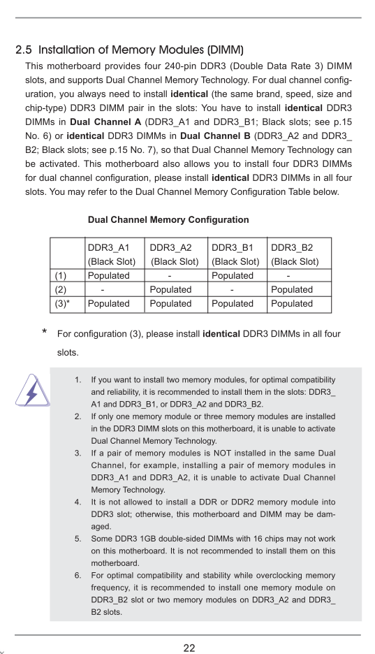

hier sind die angaben aus dem handbuch:

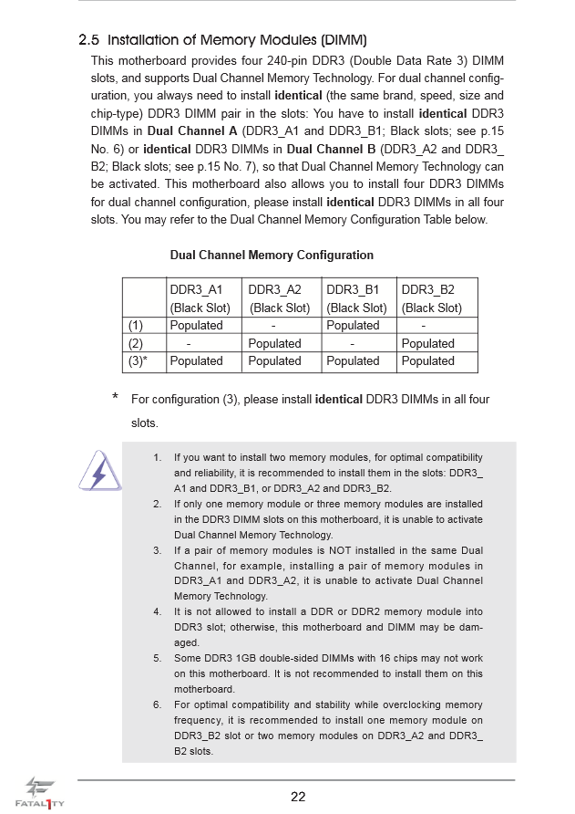

Dann guck mal ins Handbuch rein ... und zwar Seite 22 ... hier schon mal vorab als Screenshot zu sehen.
Und wie du sehen kannst, sind dort insges. 2 Möglichkeiten für den Dual-Channel-Betrieb bei Einsatz von 2 Modulen aufgezeigt.
Wenn die eine Möglichkeit mangels des kaputten/ abgebrochenen Halters nicht möglich ist, dann sollte zu 99,999% die andere dort aufgezeigte Möglichkeit funktionieren.
Wenn das nicht geht, entweder den/ die Slot(s) mal reinigen (z.B. mit einem Pinsel oder auspusten). Und sollte das danach immer noch nicht gehen, dann muss da was anderes eher kurioses hinter stecken ...
