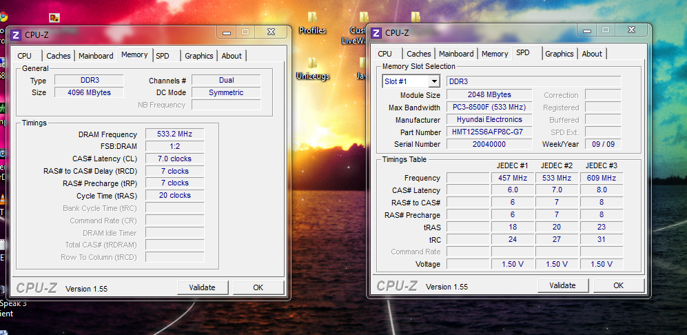

CPU-Z zeigt 8GB an...
Ich habe mal einen Screenshot von mir: siehe Anhang.
Unter "SPD" werden in allen vier Slots auch immer das Selbe angezeigt?

Bei CPU-Z ist der Memory-Tab der entscheidende, nicht der SPD, der zeigt nur die Timings für die Takteinstellungen die im RAM festgelegt sind an. ;)
Das CPU-Z und Memtest 8 GB anzeigen liegt daran, das die auslesen können was angeschlossen ist, aber dein Windows gibt nur 4 GB an und das ist effektiv alles was nutzbar ist.
