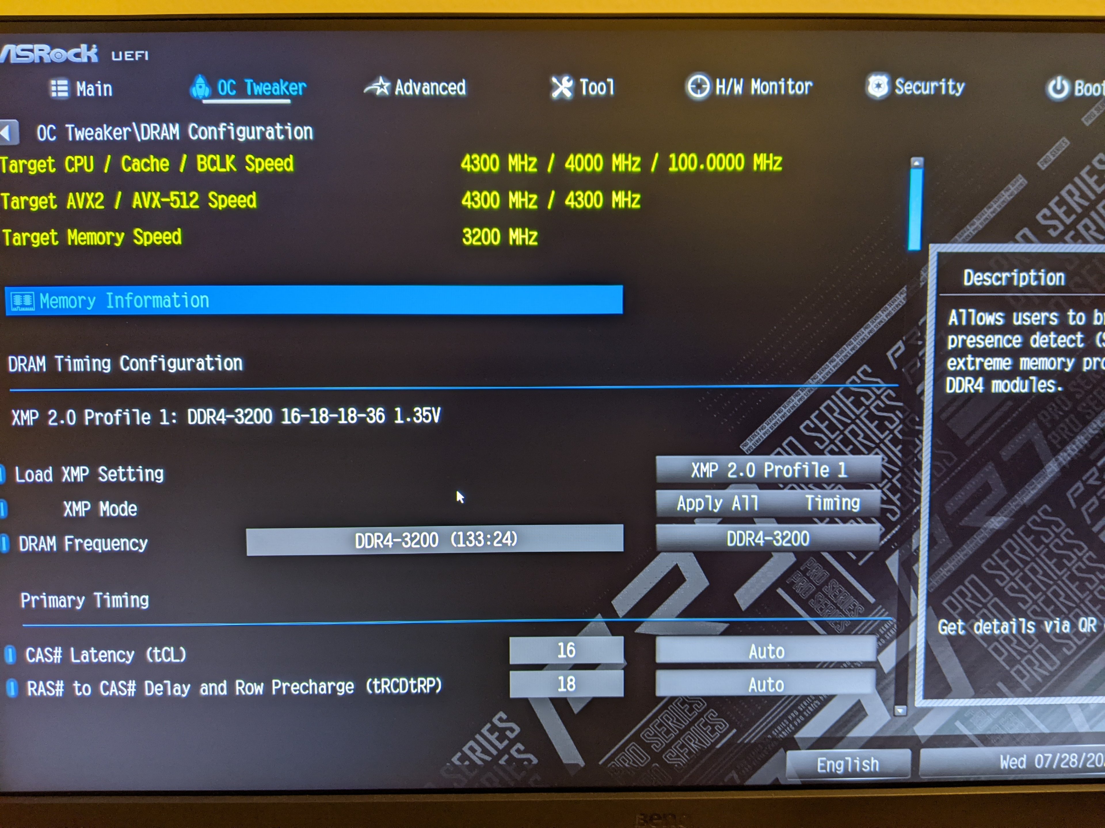

@MehlstaubtheCat
XMP Profil geladen, aber das von dir erwähnte Gear 1 habe ich nicht gefunden.
Bitte um deine Hilfe!
Ja, der Boot mit 3200 war erfolgreich.
Das bedeutet, Gear 1 gibt es erst mit CPUs der 11. Generation?
