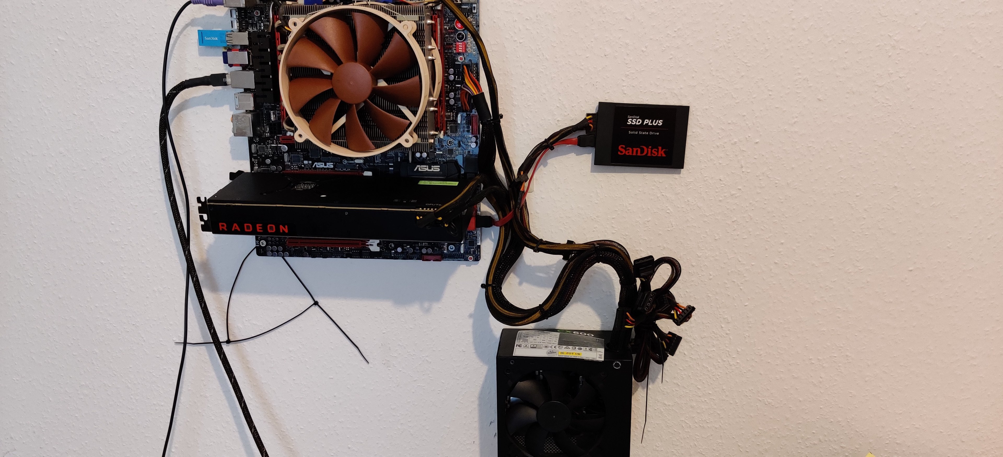

Hallo Leute
Ich bin Kany neu hier und brauche euer Schwarmwissen.
Ich bin Stolzer Besitzer (auch wenn schon veraltet)
von:
Asus Rampage iv extreme
Intel core i7 3970x (mir so einem cooler Tower mit braunen Lüftern, laut Kumpel etwas ganz brauchbares)
8gb corsair DDR3 RAM 1600 mhz
600W Be Quiet Netzteil
Vega 56 Gigabyte

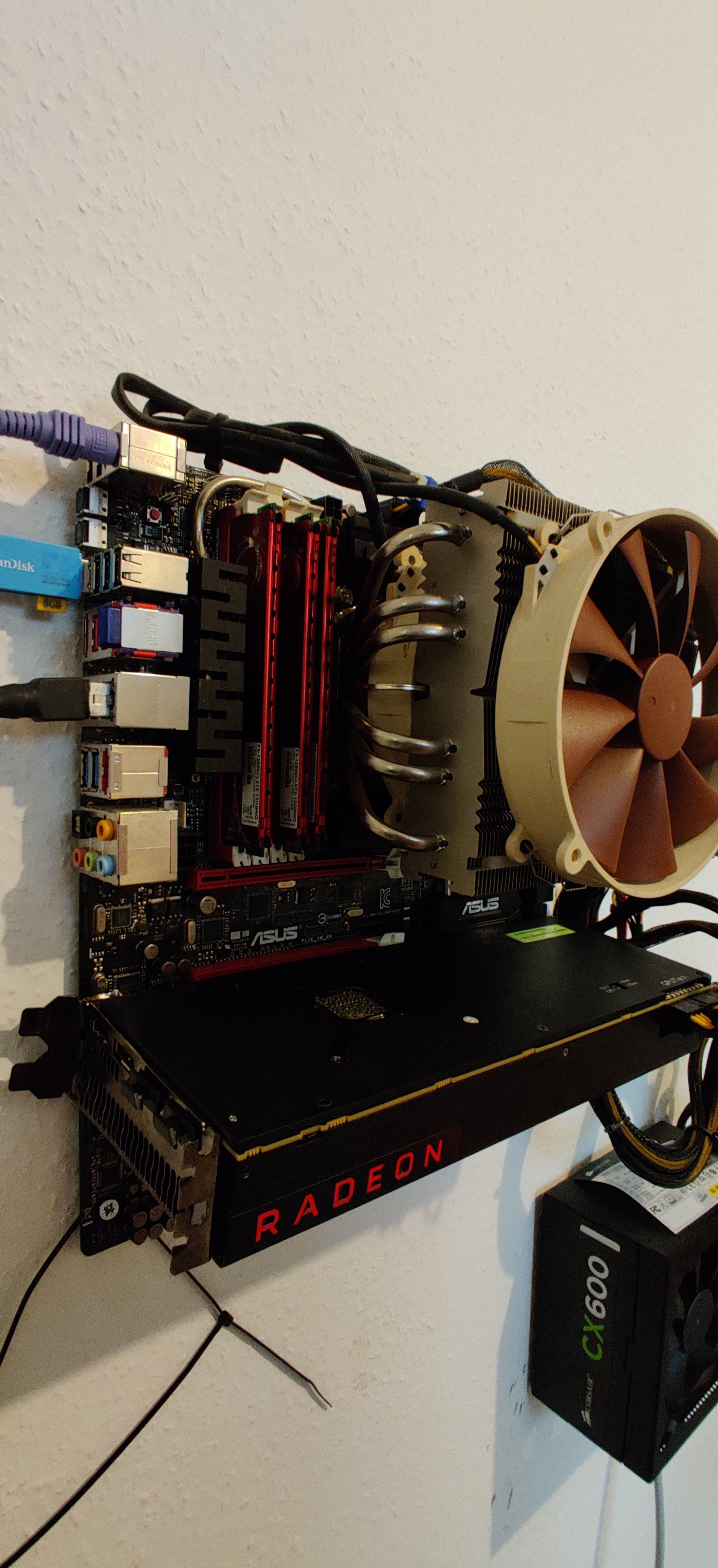

Mein Problem ist jedoch folgendes :
Starte ich den PC, bekomme ich kein Bild (nein auch keinen Bootscreen von der Graka)
Meine alte 670 läuft ohne Probleme
Die Vega 56 läuft ohne Probleme bei meinem Kumpel (haben die bei ihm getestet und gegen seine 780ti getauscht)
Hat jemand eine Ahnung was bei mir falsch läuft?

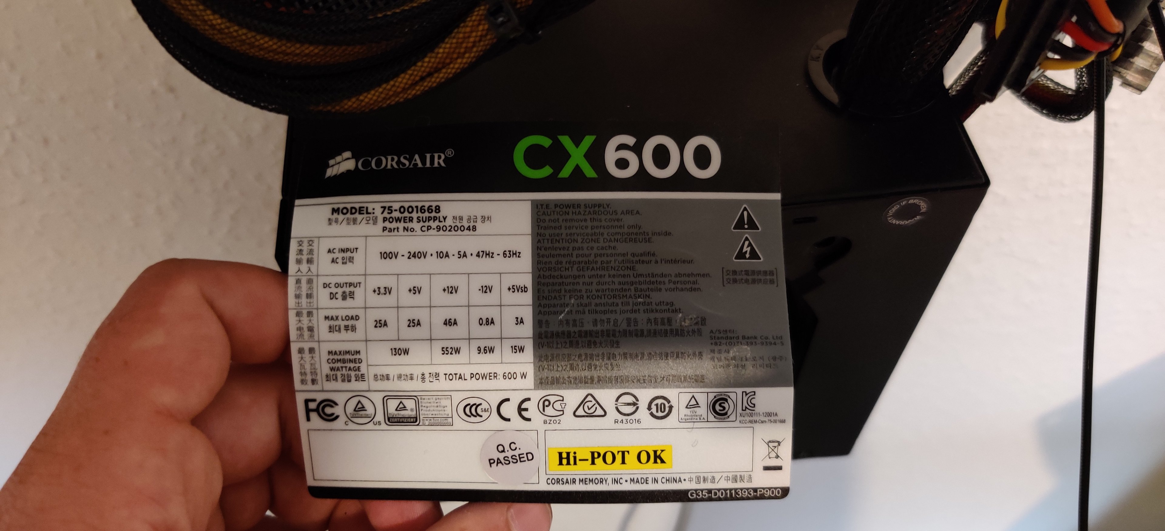

Was für ein Netzteil ist das genau ?

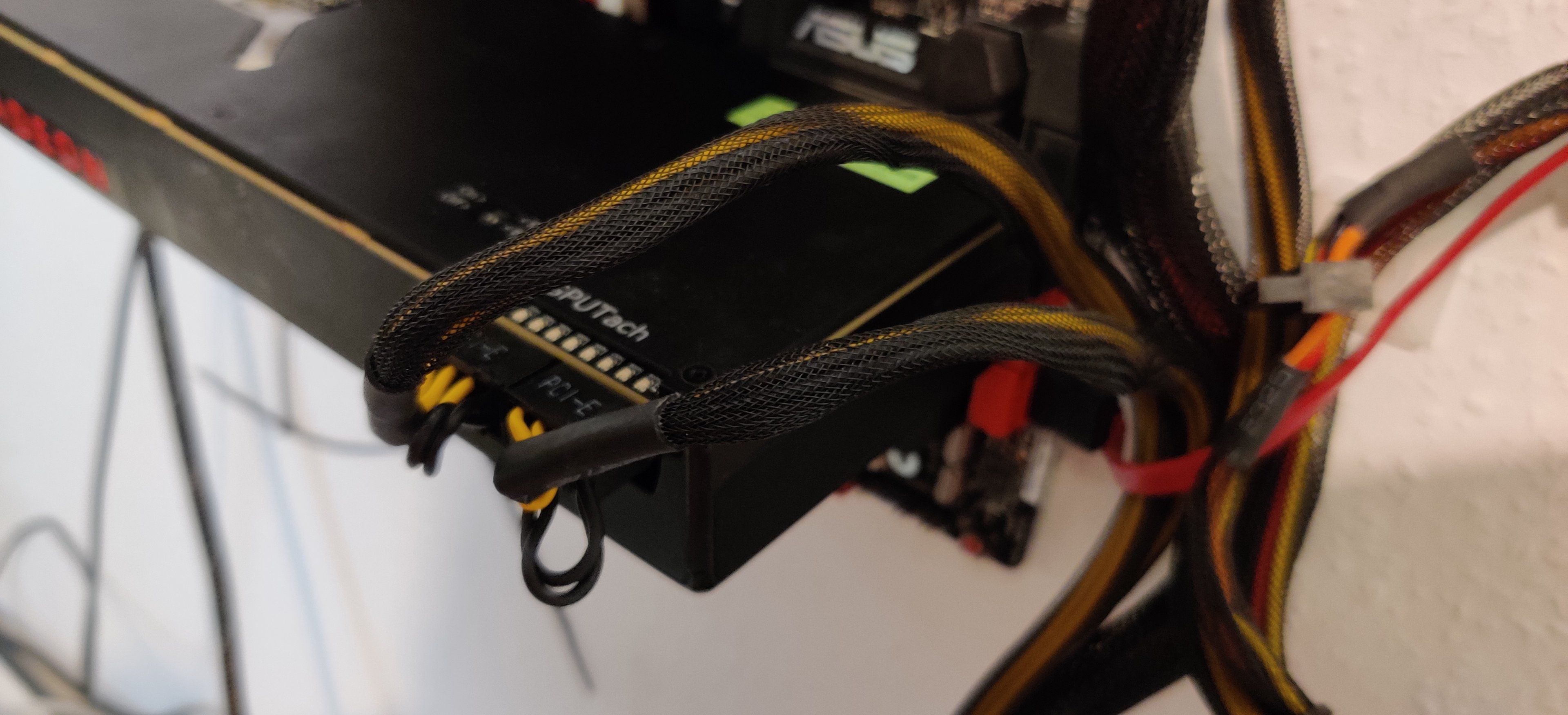

Was für eien Vega56 ist das genau ?
Ist die Vega mit 2 Stromkabeln angeschlossen oder mit 2 Steckern von einem Kabel?
Falls Netzteil mit CM in welchem Port stecken die Stromstecker der Vega?
ältere boards haben manchmal probleme vega zu booten.
bios reset und ein paar mal probieren. hatte ich auf z77 auch.

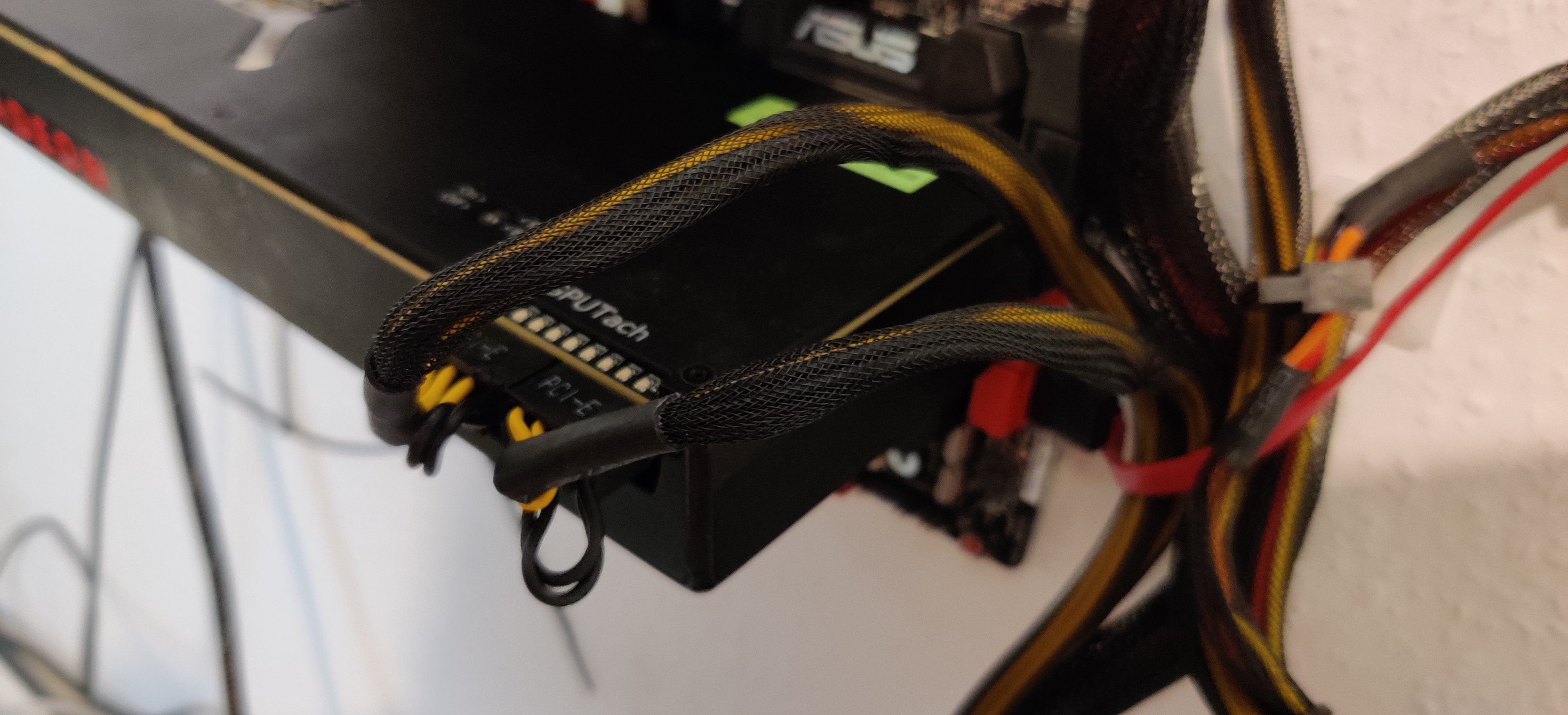

Es sind auf jeden Fall zwei separate 6pin +2 also insgesamt 16 Pin angesteckt

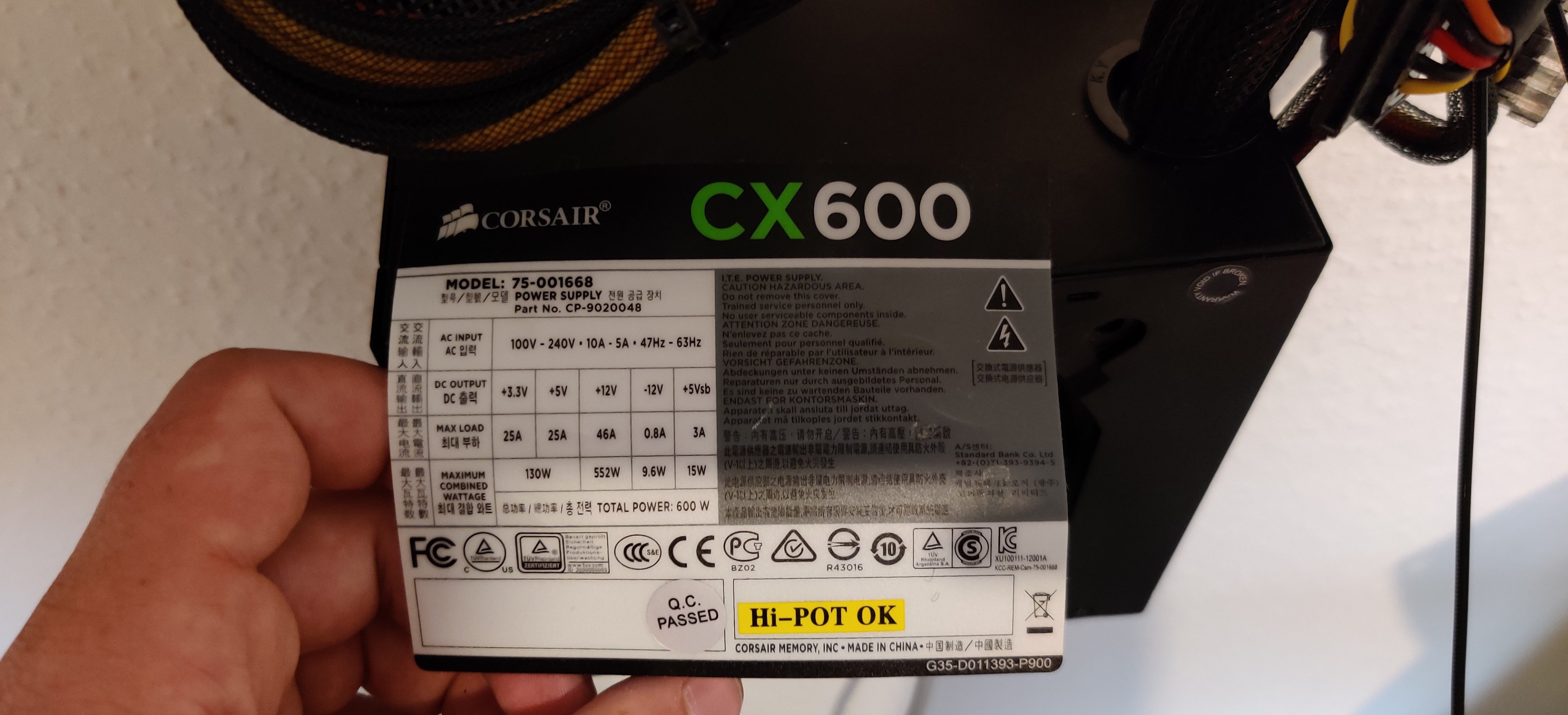

Corsair cx600 75-001668
Radeon RX Vega 56 von Gigabyte 8 GB HBM2
Also aus dem Netzteil Kommen zwei Xtra gesleefte kabelstränge mit jeweils einem pci-r 6+2 Stecker

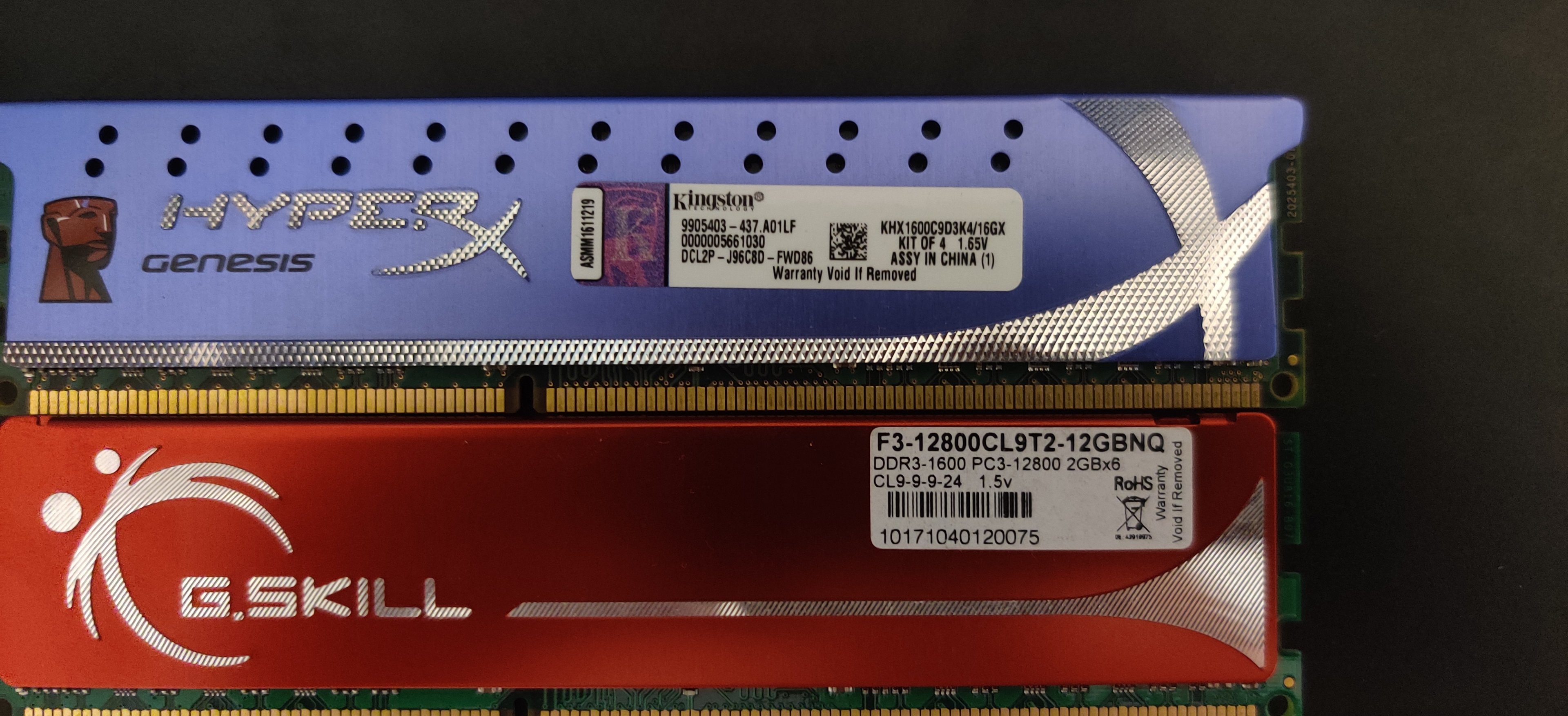

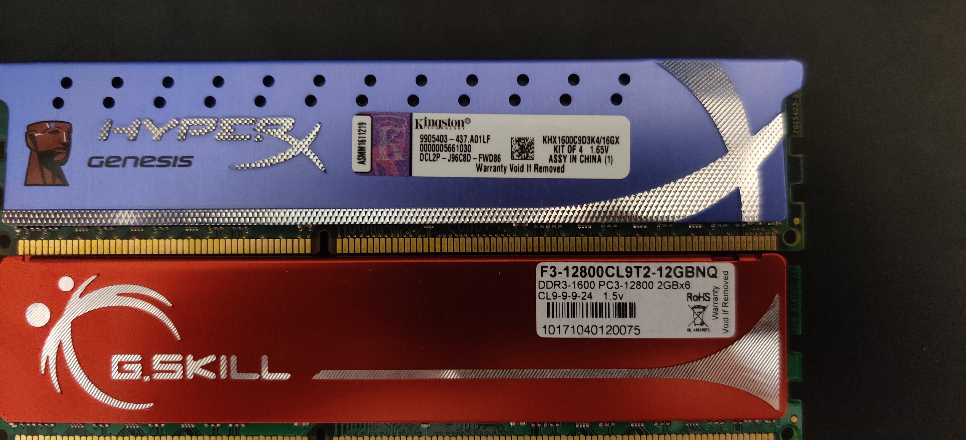

Habe gerade noch rams gefunden
Jeweils 4 STK
Welche sind besser ?
