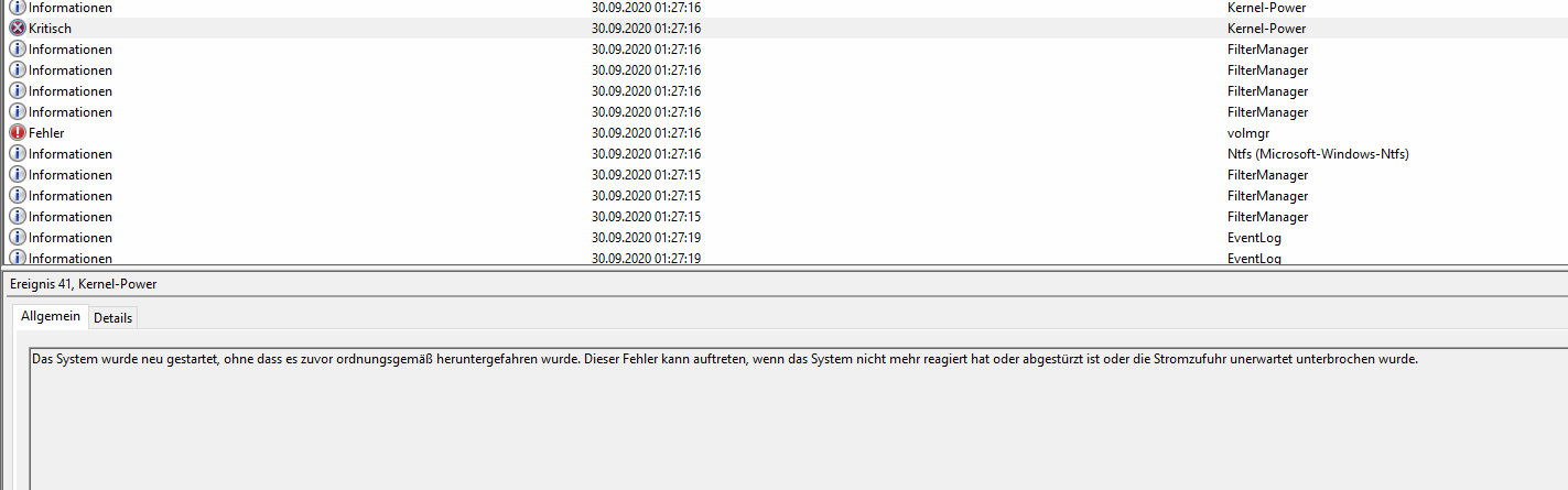

Update: Der User hatte in den letzten Tagen keine BSODs mehr, dafür jetzt einfach mittendrin schwarzes Bild. Ein Blick in die Zuverlässigkeitsüberwachung gibt aber keine Softwareprobleme aus. Im Eventlog heisst es dann:
Das bringt mich wieder zu meiner Vermutung von Seite 1: Das NT ist schuld. Ich habe den User gebeten mal alle Stecker zu prüfen und ggf. neu ab und anzustecken, falls das nichts bringt würde ich das NT tauschen (lassen).
