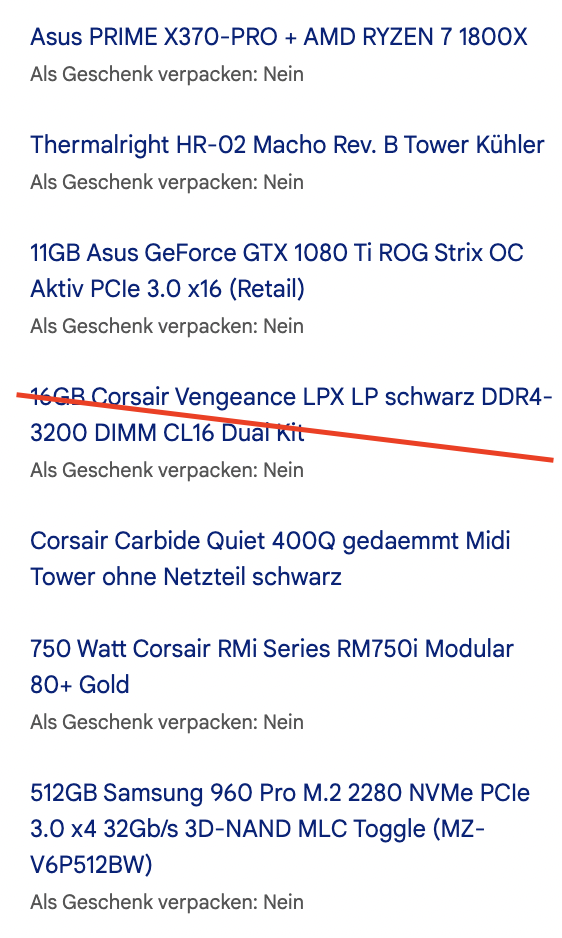

ich habe 2017 ein neues System zusammengebaut, mit den nachfolgenden Komponenten. Ich habe damals lange Zeit mit zufälligen Abstürzen, Bluescreens etc. zu kämpfen gehabt, bis ich den Arbeitsspeicher getauscht habe (obwohl der Corsair offiziell empfohlen war). Lange Zeit hatte ich danach Ruhe damit, aber seit einer Windows10 Neuinstallation vor kurzem, treten die Probleme leider wieder auf. Was man im Internet so findet, habe ich schon getan (Ryzen-Treiber installiert, RAM nicht auf 3200Mhz, obwohl es Jahrelang stabil lief mit 3200MHz, etc.), leider treten die Probleme nun erneut auf. Da der letzte BSOD mein Stray Savefile gekillt hat, ist die Sache noch um einiges "dramatischer" geworden... ;) Hat hier jemand vielleicht noch eine Idee?

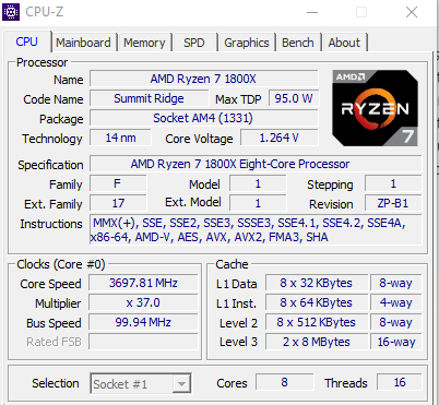

was genau meinst du mit Ryzen-Treiber Update? BIOS-Update deines Mainboards oder AMD-Chipsatztreiber?

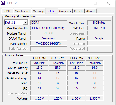

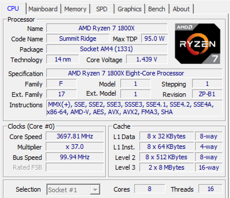

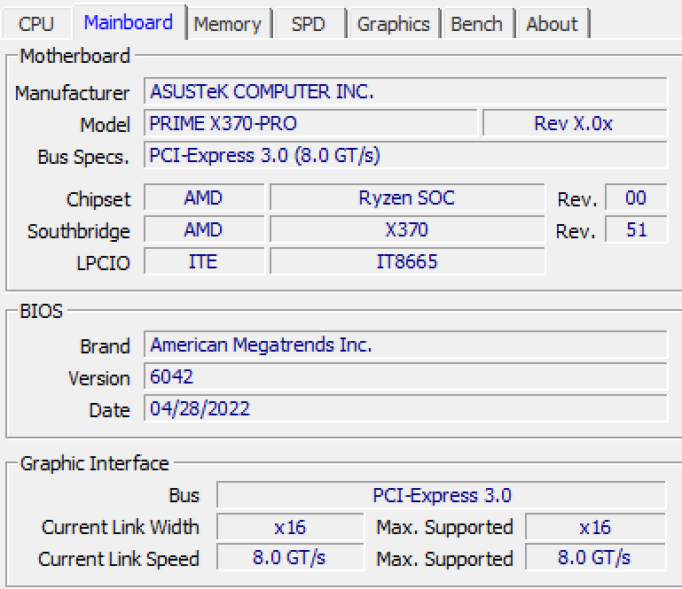

Am besten sagst du uns mal, welches BIOS aktuell auf deinem X370 installiert ist (kannst du bspw. mit CPU-Z) auslesen.

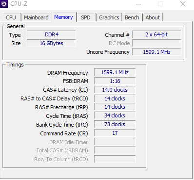

Was genau hast du bei "Ram nicht auf 3200MHz" gemacht? D.O.C.P weiterhin aktiv und nur Takt verringert oder komplett auf Default gestellt?

Biosupdates hatte ich auch schon gemacht (habe ich oben vergessen, jetzt aber ergänzt). Die dumps habe ich oben ebenfalls hinzugefügt. Den Ram habe ich testweise im default Takt betrieben, ohne DOCP. Mit "Ryzen- Treiber" meinte ich natürlich die Chipsatztreiber, sorry ("DRV_Chipset_AMD_AM4_SZ-TSD_W11_64_V31022706_20211116R")
Ich muss mich übrigens korrigieren und zutiefst entschuldigen, tatsächlich war nur das Bios vom 2020/08/10 drauf. Ich habe vor Kurzem erst nach neuen Updates gesucht, allerdings nur über die Onlinesuchfunktion vom Bios. Ich habe das aktuelle Bios jetzt eingespielt, da bei Version 6026 etwas von "Improve system performance and stability" erwähnt wird, löst es mein Problem vermutlich / hoffentlich schon.
Für den Fall, dass noch jemand in die dumps schauen möchte, habe ich eine neue Zip hochgeladen (die alte war anscheinend leer, da das zippen in dem dump-Ordner wohl nicht richtig funktioniert, obwohl die zip-Datei da erstellt wurde, sorry dafür).
Wie xNeo92x vorgeschlagen hat, werde ich auch noch einmal die Chipsatztreiber direkt von AMD installieren, sicher ist sicher :)

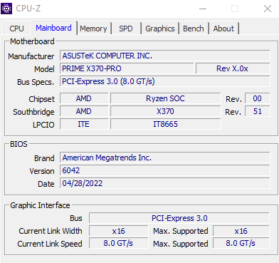

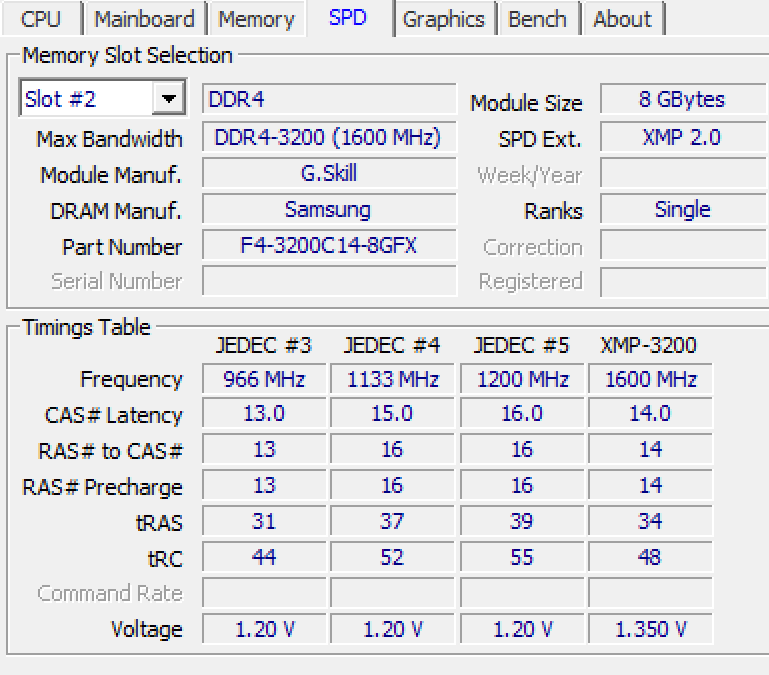

Im Originalpost habe ich noch ein paar CPU-Z Screenshot hinzugefügt.

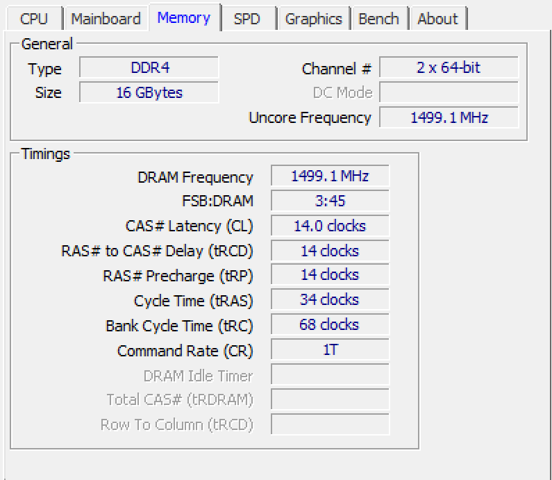

1)
Der Ram sitzt augenscheinlich nicht, wo er hin gehört. Nämlich, von links aus betrachtet, auf Slot 2 und 4. :)
2)
Obendrein könnte eine DRAM-Voltage von bis zu 1,38v der Sache helfen. Aber bitte 1 Schritt nach dem Anderen.
3)
Für einen guten alten 1800x sind DDR4-3200 wahrlich kein Pappenstil. Sollte es mit DDR4-3000 laufen, bist du immer noch gut bedient.

Wenn ich micht richtig erinnere, war es bei den Ryzen der ersten und auch Zweiten Generation oft so, dass einfach nur das Laden vom XMP Profil nicht gereicht hat und man die DRAM Voltage manuell auf 1,35 oder 1,37V stellen musste, damit das Ganze stabil wird. (auch bei G-Skill mit Samsung chips)
Das kann man gut mit ZenTimigs prüfen. Die Jungs aus der OC Community haben da reichlich Lesestoff und sicher auch noch den einen oder andreren Tip.

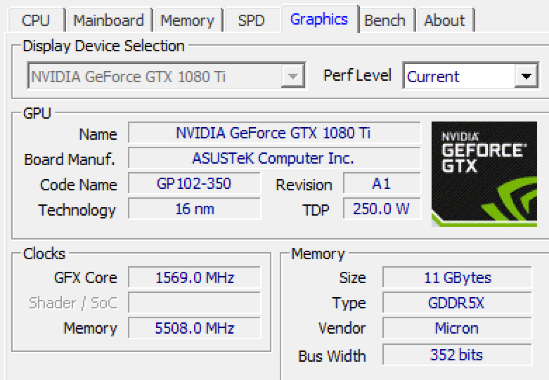

SYMBOL_NAME: dxgmms2!VIDMM_SEGMENT::ReclaimResource+140
MODULE_NAME: dxgmms2
IMAGE_NAME: dxgmms2.sys
IMAGE_VERSION: 10.0.19041.1865
STACK_COMMAND: .cxr; .ecxr ; kb
BUCKET_ID_FUNC_OFFSET: 140
FAILURE_BUCKET_ID: 0x139_3_CORRUPT_LIST_ENTRY_dxgmms2!VIDMM_SEGMENT::ReclaimResource
OS_VERSION: 10.0.19041.1
BUILDLAB_STR: vb_release
OSPLATFORM_TYPE: x64
Zwei der vier Dumpfiles weisen den Grafikkartentreiber dxmms2.sys als Auslöser auf.
hier liegt der Fehler bei der Grafikkarte.
Treiber der Grafikkarte neu installieren.
Andere, auch ältere Treiber versuchen.
Andere Grafikkarte einbauen.

So, habe jetzt folgendes gemacht:
  • die RAM-Riegel auf Platz 2 und 4 umgebaut
  • RAM-Takt im Bios auf 3000 MHz gestellt im DOCT Profil
kann das durch die Fehler im Bios verursacht werden? Bis vor der Neuinstallation lief das System wie gesagt reibungslos, auch die Grafikkarte. Das einzige Problem was ich mit der Grafikkarte habe ist, dass sie öfter beim Elden Ring beenden nur noch ein einfarbiges Bild ausgibt (Wechsel von 1080p 60Hz in Elden Ring zu 4K Desktop 120hz). Das lässt sich aber durch einmal HDMI Kabel ziehen beheben.
Wenn ich mich nicht irre, kann HDMI 2.0b kein 4K mit 120Hz.
Ansonsten zur Fehleranalyse:
Einfach nach dem Ausschlussverfahren vorgehen. So viel wie möglich ausbauen, so das nur das Nötigste zum laufen verbaut ist. Wobei es in deinem Fall nur den RAM betrifft, weil du die Grafikkarte für ein Bild brauchst.
Wenn du denkst, dass die Grafikkarte defekt ist, verbaue eine andere (aus deinem neuen PC) und schau ob das Problem auftritt.
