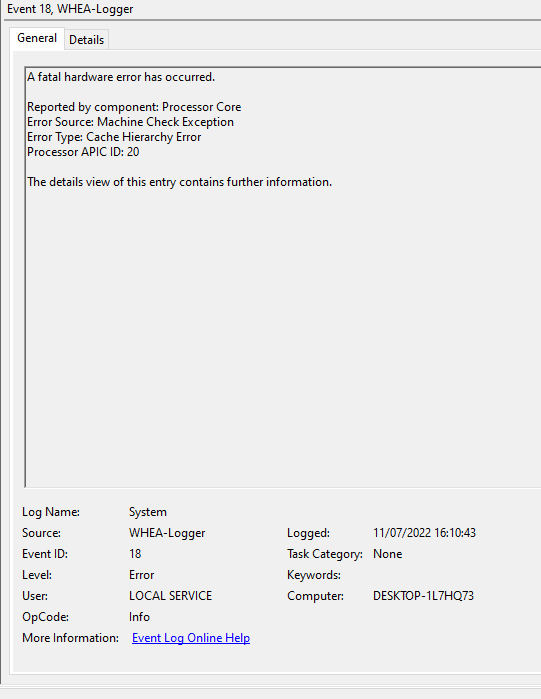

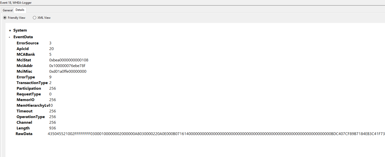

Ich habe das Problem, dass mein PC immer mal wieder in Spielen abstürzt (Bildschirme werden Schwarz und der PC rebootet nach ein paar Sekunden ohne Bluescreen). Im EventViewer wird mir immer das Event 18 angezeigt (Bild im Anhang).
Hauptsächlich passiert dies im Spiel Minecraft: Modpack Valhelsia 3 (aber da ging es auch eine Zeit lang ohne Probleme)
Irgendwie habe ich die Vermutung, dass es an meiner Grafikkarte liegt, da viele mit der selben auch diese Probleme haben.
Ich habe aber keine Lösung gefunden.
  • Windows nach Updates gechecked und es ist auf dem neuesten Stand.
  • Windows auch nochmal Komplett neu aufgesetzt.
  • BIOS auf der aktuellsten Version.
  • Grafiktreiber mit DDU deinstalliert und danach die Treiber neuinstalliert. Ich habe auch in anderen Foren geguckt und Empfohlene Versionen von AMD Adrenalien probiert ohne Erfolg.
  • CPU und GPU Stresstest auch ohne Probleme.

Ich tippe auch auf die Graka !
Ich hab mal kurz in ein paar Foren gegoogelt und ein Typ hat es bei sich gelöst bekommen und zwar schreibt er in Englisch:
My problem was sometimes (1 - 3 times a day) during gaming the screen would go black, a bzzzt sound would go for 1-2 seconds and pc would go into reboot, event viewer always had the WHEA event 18 cache hierarchy error. Changed PSU to platinum seasonic 850w, but didn't help.
Also sozusagen genau wie bei dir, außer dem Soundbrummen !!
Seine Lösung:
I fixed the issue on my powercolor rx 5700 xt red devil by lowering the memory clock from 875mhz to 850mhz. GPU is rock solid now and I didn't notice any performance loss. Guess I was just unlucky that my GPU at stock vram frequency was unstable. Hope this helps anyone who are having these issues with card instability.
Also mal abchecken ob bei dir "den Takt etwas senken" Wunder bewirkt, schlimmer kann es zumindest nicht werden :D
Ich hatte sowas ähnliches auch mal vor vielen Jahren, das war aber nur ein sehr oft auftretender Treiberabsturz, der auch durch eine zu hoch getaktete Graka verursacht wurde, da hatte ich dann auch leicht runtertakten müssen und die Treiberabstürze waren verschwunden !
