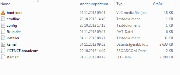

So sieht die SD-Karte aus!
Der bootet ja sofort ins RASPBMC. Wie komme ich dann auf die console?
