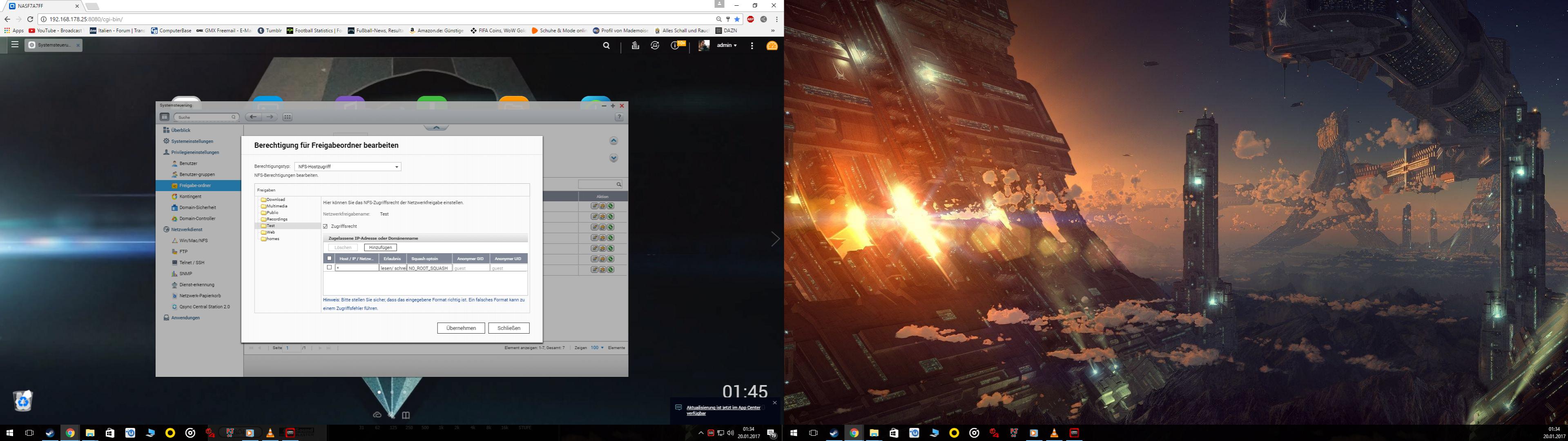

Ich bekomme es einfach nicht hin, das QTS sieht bei mir natürlich ganz anders aus, da neuere Version. Einen Reiter wie NFS habe ich auch gar nicht, wie in dem Video oder Anleitung.
Hier ein Screenshot wie es aussieht und wo ich immer rum probiere
Ich erstelle Ordner, stelle ein auf NFC Mount, aber nix geht, auch wenn ich die IP vom Raspi eingebe, die ich übrigens aus OPEN ELEC auslese. Der Raspi erkennt einfach nix. Ich weiß, dass ichvorher nix eingeben musste, mit dem alten Qnap. Da habe ich nur den Haken bei NFC Service markiert und der Pie hat prompt über NFS Mount sofort erkannt, wo das NAS liegt und es lief. ICh kapier das einfach nicht.
Ich hab auch auf den Ordner Homes geklickt, wo meine ganzen Filme drauf sind auch da die IP des Raspi eingeben, nix.
Was mache ich nur falsch. Irgendwas stimmt nicht.

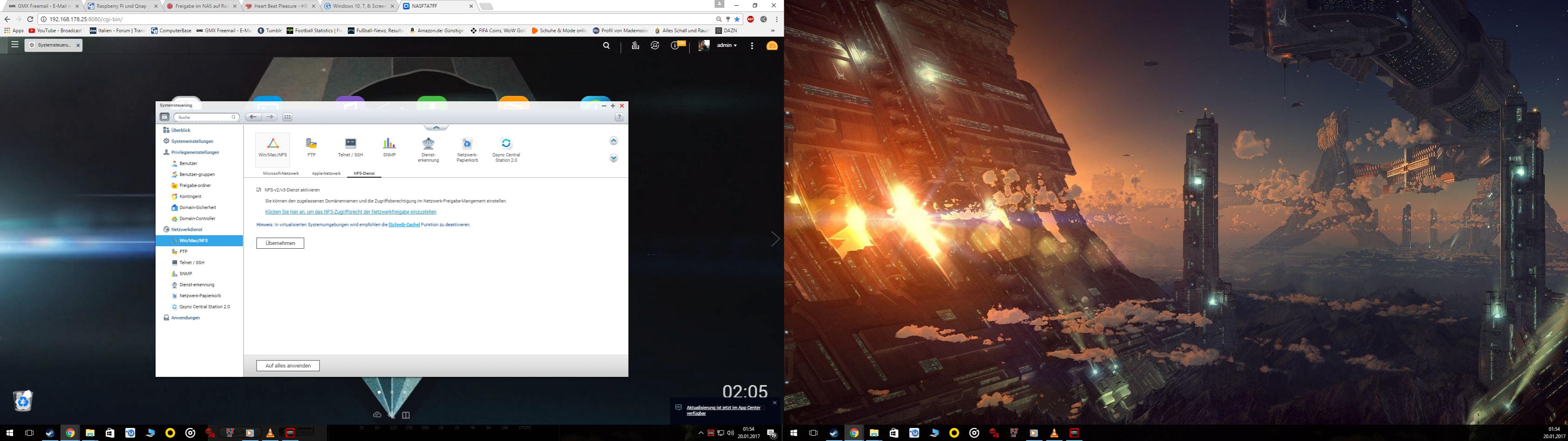

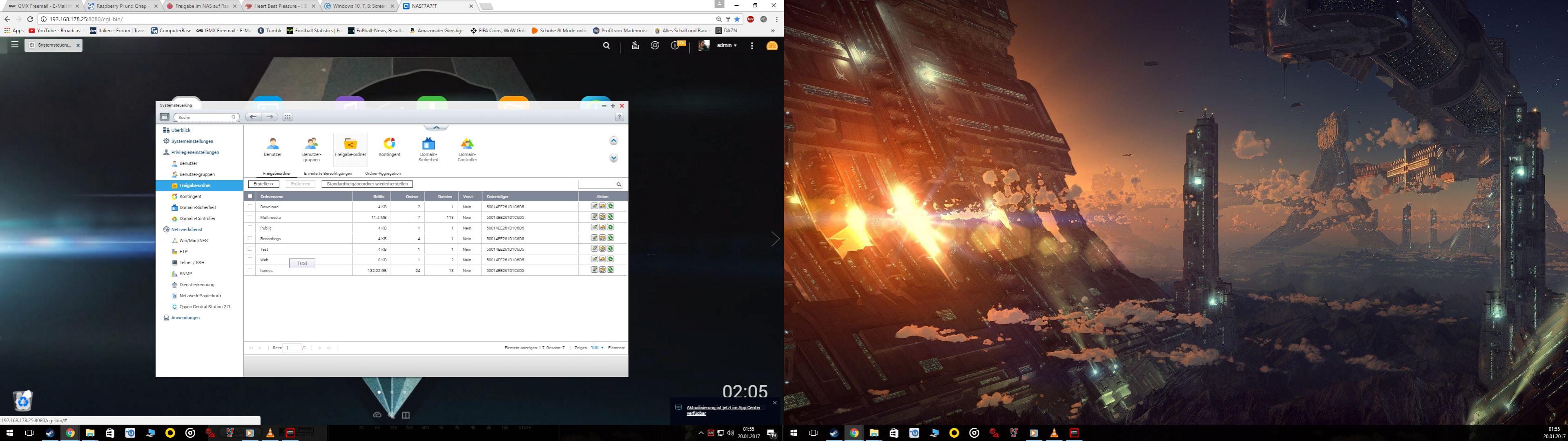

Da auf den Screenshots ist mein QTS, ich habe Netzwerkdienst WIN/MAC/NFS, Reiter NFS v2/v3 markiert, dann gibts halt diverse Reiter, Netzwerkeingabe.
Ich kann es nicht so ganz verstehen, warum ich jetzt irgendwo eine IP eingeben muss, ich bin mir wirklich fast sicher, dass ich mit dem alten Qnap nur den Reiter NFS Dienst aktivieren betätigt habe und es hat GEFUNZT. In der Anleitung steht auch nur, dass man wohl aufgrund von Diskretion optional eine IP eingeben kann oder irre ich mich?
In der Anleitung und im Video klicken die auf einen Reiter wenn ich mich nicht täusche ( kann mich grad kaum noch konzentrieren um die Uhrzeit), den es bei mir gar nicht gibt! "NFS", da geben die dann die IP scheinbar ein. Schaut mal beim zweiten Screenshot hier ganz rechts unter Aktion, da habe ich nur 3 Symbole, bei dem Video gabs 5 sogar, darunter NFS....
