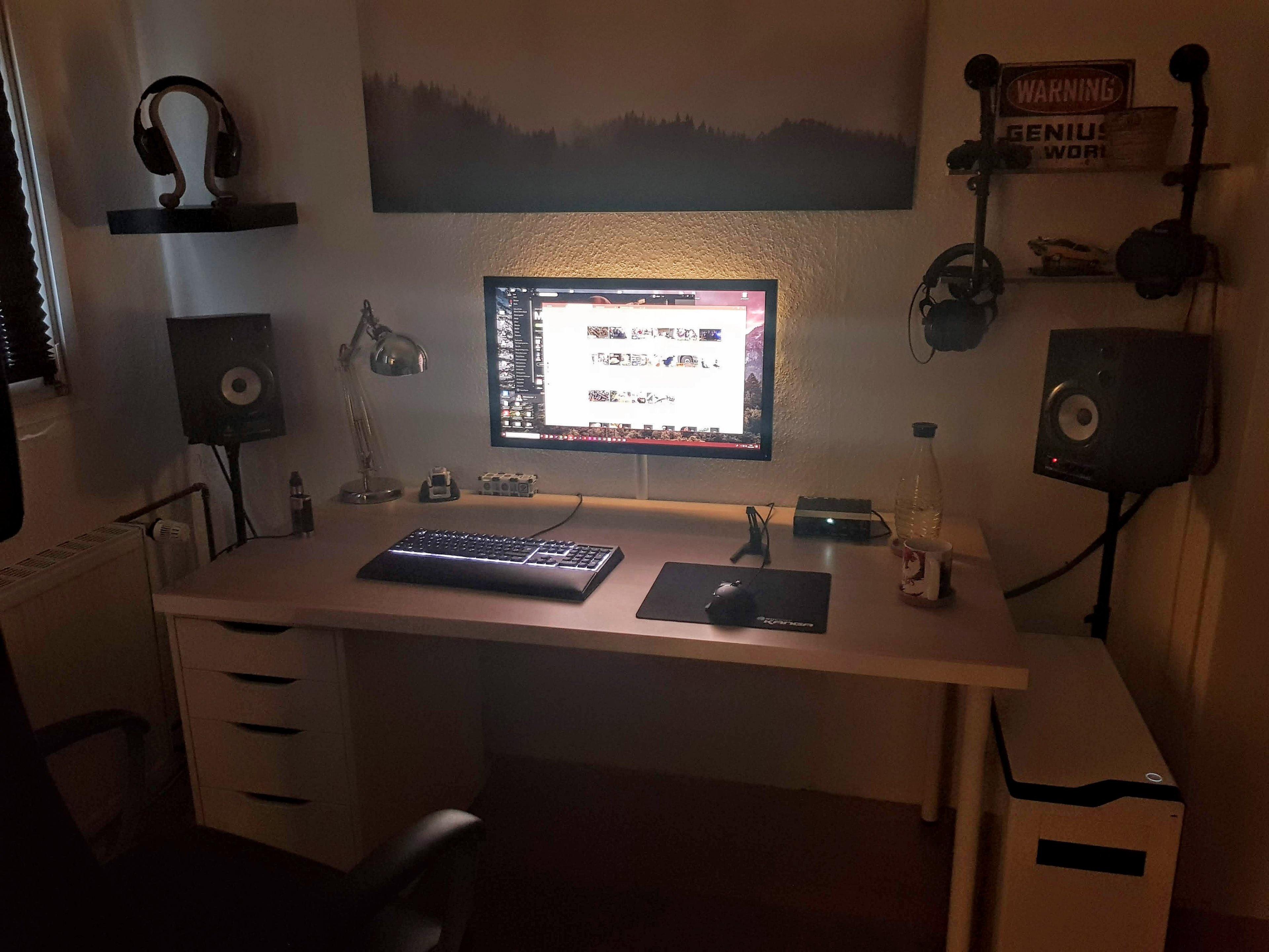

Hier nochmal ein Foto vom Schreibtisch:
782344

Deine Boxen werfen den Schall nach hinten. Dort sollte er absorbiert werden, damit er nicht wieder nach vorne reflektiert wird. Also Schallabsorber hinten und an den Seiten halte ich für sinnvoller.
Zum Beispiel auch einen dicken Teppich auf den Boden und Gardinen ans Fenster. Das bringt viel. Harte und glatte Oberflächen verstärken den Halleffekt und dort sollten Absorber angebracht werden.
So wie deine Boxen stehen, könntest du auch was links und rechts neben den Monitor machen.
Wenn deine Wand hinten voll mit Regalen steht, wäre das effektivste wohl ein schwerer Vorhang davor.

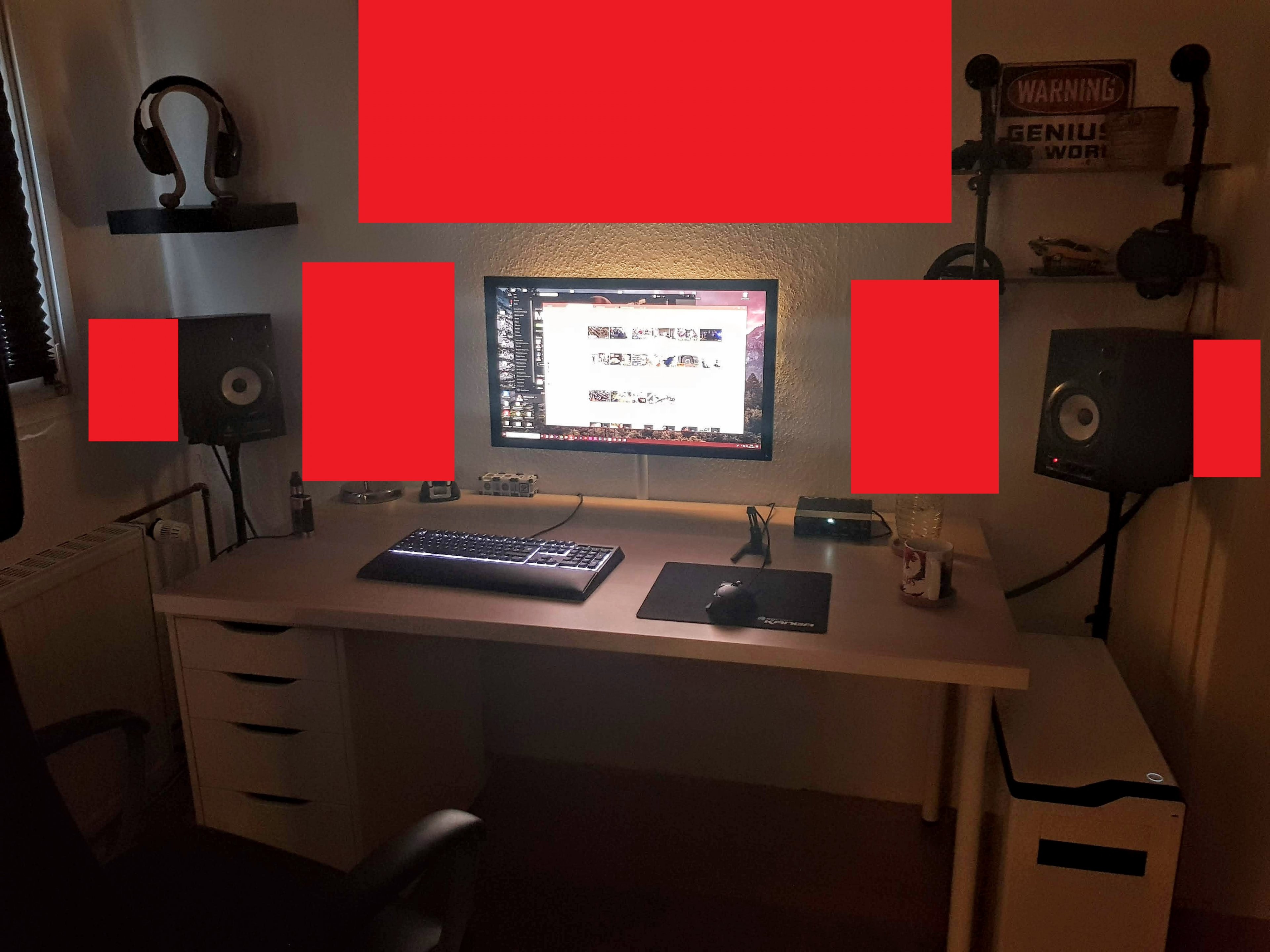

Ich habe jetzt mal nach den Ratschlägen positionen Eingezeichnet die vorgeschlagen wurden.
Hinter den Lautsprechern sollte es kein Problem sein - auch wenn ich noch nicht verstanden habe, warum hinten Schall rauskommt, obwohl eigentlich alles nach vorne gehen sollte.
Neben dem Bildschirm macht auch Sinn, auch wenn ich noch nicht weiß wie ich da eine hübsche Lösung unterbringen soll.
782367
Ich würde bei deinem Bild nur die untere Ebene versuchen zu dämmen. Aber dafür würde ich mich an der Decke austoben. Wobei ich direkt über dem Sitzplatz 2D Diffusoren anbringen würde. Dein Raum wirkt schon auf den Bildern nicht so hallig. Sehr viele Bilder und Regale Förden ja eine gute Akustik. Nicht das du ihn überdämpfst, und das ganz muffig klingt.

Ich habe mir jetzt einfach mal richtig günstig bei Thomann etwas Akustischschaumstoff bestellt. Der Bild über dem Recher ist ein Rahmenleinwand. Vielleicht bringt es ja was, den Rahmen von hinten mit dem Schaumstoffzeugs vollzustopfen. Ich werds auf jeden Fall mal versuchen.
Und den restlichen werde ich mal provisorisch an die Stelle packen die ich markiert habe. Wenns besser wird, werde ich mal noch etwas schöneren Teilen ausschau halten. Und wenn es gar nichts bringt waren es nur ein paar Euro.
Ich hoffe die Teile sind bis zum Wochenende da. Falls jemand noch andere Vorschläge hat - immer gern her damit :)
