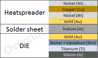

Hat einer ne Ahnung wie das Verlöten genau funktioniert?
Könnte man sowas auch zu Hause nachträglich aufbringen?

Hier mal nen interessanter Artikel
http://overclocking.guide/the-truth-about-cpu-soldering/

der_infant schrieb:Hat einer ne Ahnung wie das Verlöten genau funktioniert?
nein - es müssen mehrere metallschichten auf die und ihs aufgetragen werden, damit das indium lot überhaupt ne verbindung "zwischen silizium und kupfer" bildet.
https://overclocking.guide/the-truth-about-cpu-soldering/
Man trägt auf den nackten Die Indium auf, im flüssigen Zustand. Da drauf kommt die Kappe, also the Integrated heat spreader. Das zeug härtet dann aus und überträgt Wärme dann hervorragend.
