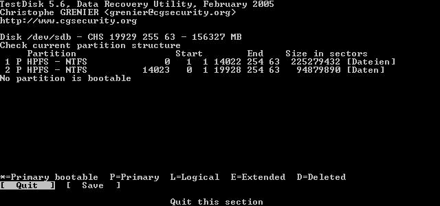

ich habe folgendes Problem. Mein Windows erkennt die erste Partition meiner zweiten Festplatte nicht mehr. Es wird angezeigt, dass sie als RAW (?) formatiert ist.
Auf der Festplatte sind aber wichtige Daten, die ich benötige. Wie kann ich die Windowsdazubringen die Festplatte wieder anzuerkennen und/oder die Daten wiederherstellen?
Kann mir da jemand helfen?
Ich habe mit Testdisk schon einen Scan der Festplatte gemacht und das als Screenshot angehängt. Was sollich jetzt weiter tun?

Teile mir bitte mit welches Windows und Servicepack.
Auch die Größe der Festplatte.
Die wird mit über 150 GB erkannt.
Die Struktur stimmt.
Stutzig macht mich im Moment die Meldung "check current partition structur".
Hatte hier bereits einige Fälle wo es ein Hinweis auf das Dateisystem war.
Dann hilft eigentlich Datenrettungssoftware.
Weiß man aber jetzt nocht nicht.
Von deinem Scan sehe ich im Moment noch nichts.
Das Bild ist vom Screen nach Analyse.
Gehe jetzt bitte auf Save (sichere mal die Struktur) und bestätige mit Enter.
Mehr Infos erhalte ich danach am nächsten Screen.
Wenn du einen Screenshot machst, lasse mal die erste Partition die als RAW angezeigt wird markiert.

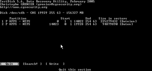

Ich habe dann einen 2. Screenshot gesetzt.
Der Bootsektor wird auch richtig erkannt.
Setze mal die Partition mit dem Links und Rechtspfeil auf P (primär).
Die ist jetzt aktiv.
Bestätige mit Enter.
Setze mir dann einen Screenshot.

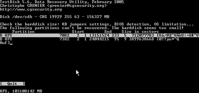

OK ... gemacht
Gehe jetzt auf Write und bestätige mit Enter und y.
Beende Testdisk jeweils bei Quit und starte Windows neu.
Überprüfe die Partition und teile es mir mit.

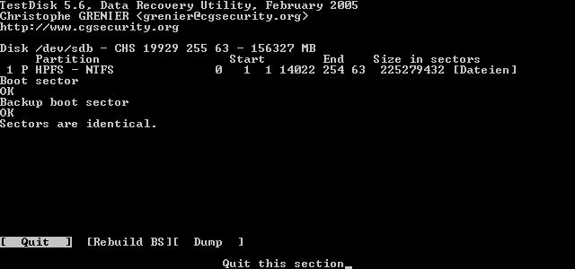

Starte nochmal Testdisk, gehe mit dem Pfeil auf das Menü [Advanced] dann auf [Boot] bestätige mit Enter und setze mir einen Screenshot.
Viele Grüße
Fiona
Ich habe nochmal testdisk laufen lassen. Dort sehe ich aufeinmal wieder das * vor der Festplatte. Also nochmal die gleiche Prozedur und wieder steht beim nächsten Durchlauf ein *.
Was denn nun?`
Ich bestätige doch mit y und enter.
ok ... du warst schneller ...hier der screenshot
Die Konfiguration stimmt.

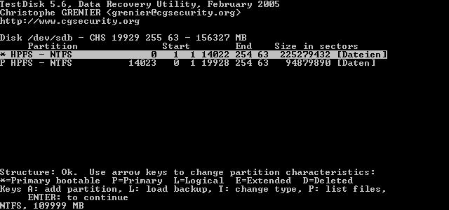

Nachdem Testdisk tiefer gesucht hat.
Beende Testdisk erstmal und schaue dir das EnableBigLBA-Tool für Diagnosezwecke an.
Link dazu gibt es hier;
https://www.computerbase.de/forum/threads/hdd-diagnose-recoverytool-sammlung.58108/#post-523258
Überprüfe ob es passed anzeigt.
Obwohl es nicht nötig sein sollte, habe ich schon einen Fall gehabt wo es nicht zutraf.
Weiter setze mal dein Bios auf Setup Default und gib die Werte neu ein.
Überprüfe bitte auch mal Kabel und Festplattenjumper.
Führe Search dann nochmal aus und setze einen Screenshot.
