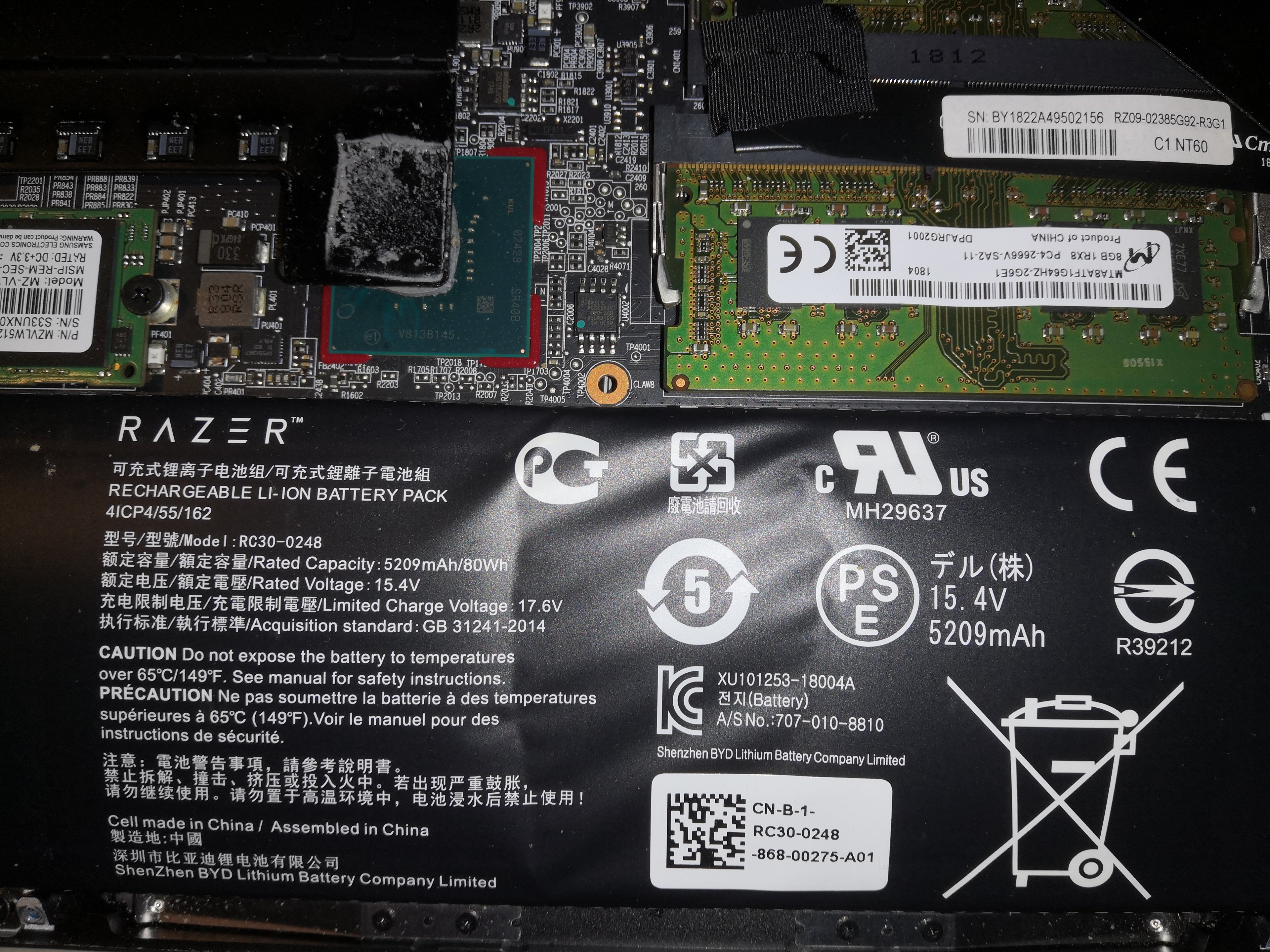

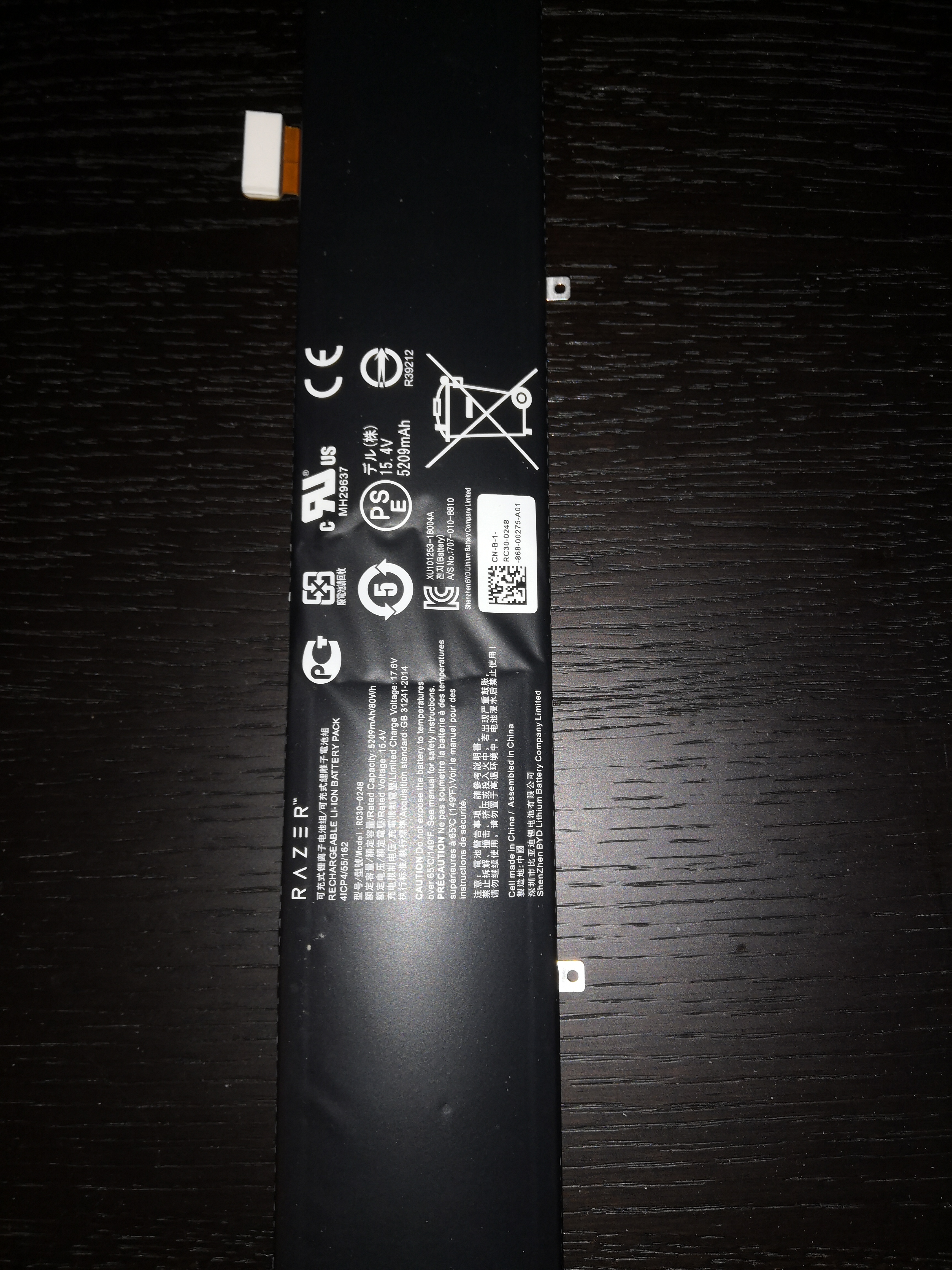

ich habe vorhin mein Notebook geöffnet um die Lüfter zu reinigen. Da kam mir dann direkt der aufgeblähte Akku entgegen. Ich habe ihn dann schnell ausgebaut.
Jetzt meine Frage, der Akku ist weder warm noch riecht er irgendwie komisch. Kann ich ihn normal in der Wohnung belassen, bevor ich ihn morgen zum Wertstoffhof bringen kann, oder geht da noch eine Gefahr von aus ?

Ich würde ihn zur Sicherheit lieber draußen an einem sicheren Ort lagern wo er keinen Schaden anrichten kann.
Wenn er bisher nichts gemacht hat wird er auch nicht über Nacht abfackeln wenn er keine Belastung hat.
Im Zweifelsfall lässt du ihn halt im Backofen oder in der Badewanne liegen. Nur nicht da vergessen.

Danke für die Antworten, hab ihn vorsichtshalber mal draußen unter dem Carport in einer feuerfesten Schale gelagert.
Garantie ist leider keine mehr drauf. Werde aber trotzdem ein Ticket bei Razer aufmachen. Mir ging es erstmal um die Sicherheit.

naja, ich hätte das Teil nicht mal mehr richtig zu bekommen, da der Akku schon gegen Boden und Touchpad gedrückt hat. :D
