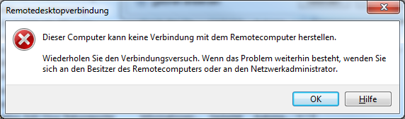

Hi,
wir haben unsere beiden Domänencontroller ausgetauscht. Diese laufen jetzt mit Win2k12R2 (vorher Win2k8R2). Einer ist virtuell und einer physikalisch.
Seitdem haben wir das Problem, dass man nicht mehr über Remote draufkommt, egal ob man die IP oder den Servernamen verwendet. RDP Dienste/Rollen sind am server alle installiert und werden auch als gestartet angezeigt. In den Eigenschaften ist auch eingestellt, dass die Dienste bei Fehlern automatisch Minütlich und täglich neu gestartet werden. Folgende Fehlermeldung wird ausgegeben:
Einizge Möglichkeit akutell ist, über die MMC den RDP Dienst neu zu starten, dann funktioniert es auch sofort und ohne Probleme.
Freu mich auf Anregungen und Hilfe
Ich denk weil du Probierst mit nem Veralteten RDP Protokoll auf den DC zu kommen, das kann man da abschalten und wie ich aufm Screen sehe benutzt du win7 und der DC is neuer also lehnt er es ab.
Ich behaupte mal, das das nicht ganz richtig ist. Ja, ich benutze hier Win7, aber wenn ich die Dienste neu starte, komme ich ja auch drauf.
Nichtsdestotrotz habe ich die Dienste auf einem DC1 neu gestartet, dann per RDP auf ihn verbunden. Dann habe ich von diesem DC1 eine RDP Verbindung zu DC2 versucht - selber fehler von Win2k12R2 zu Win2k12R2. Also würde ich das jetzt mal ausschließen.
