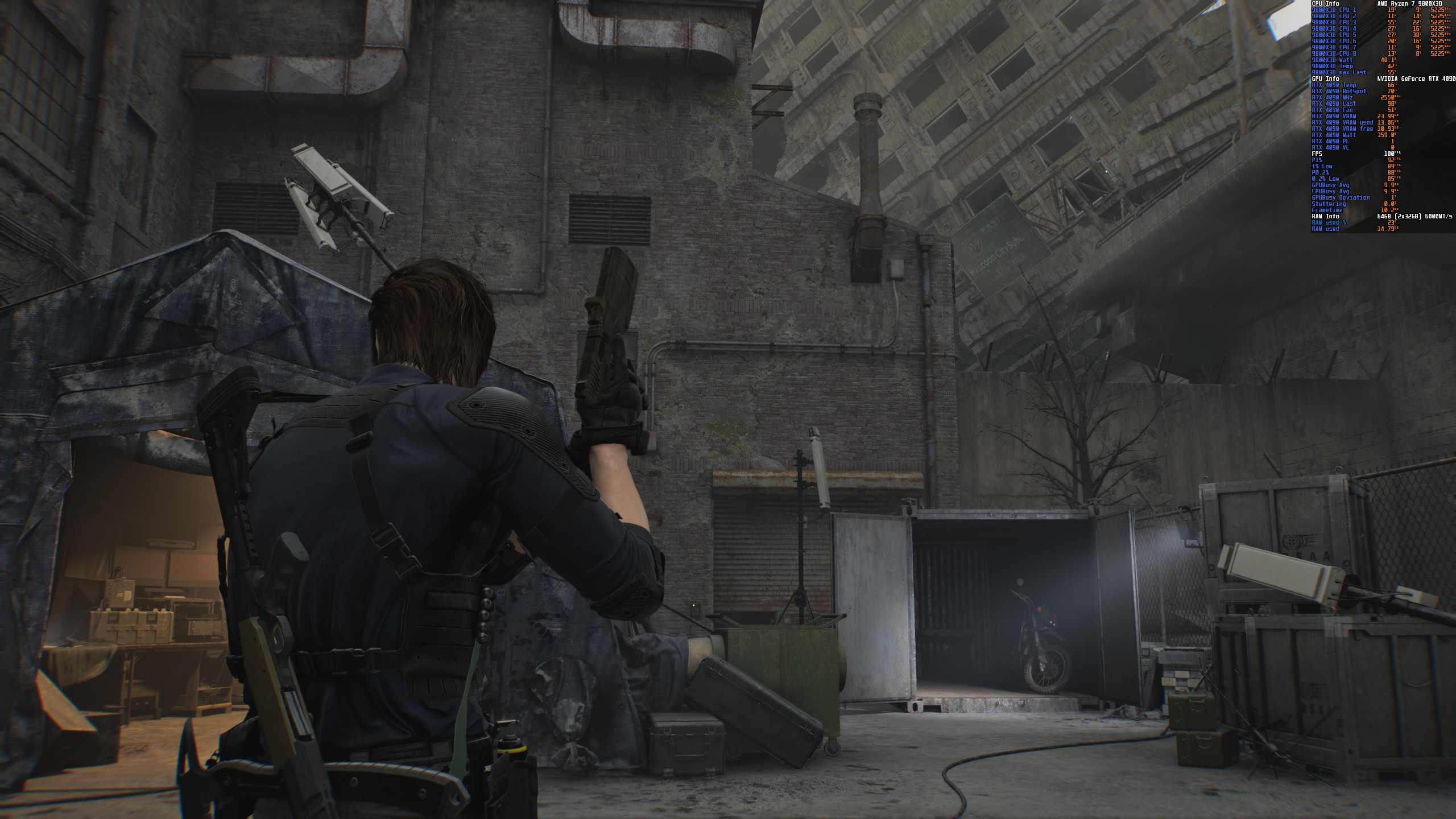

Shalashaska83 schrieb:
PCGH testet mit einem übertakten 14900k, ihr mit einem 9800x3D.
Ich denke hier könnte der Hund begraben liegen?
Das wäre zumindest eine große Komponentente, die sich in beiden Tests unterscheidet.
Eventuell läuft die Kombo aus 4090 mit 9800x3D aus irgendwelchen Gründen einfach besser?
Oder wurde jetzt für diesen Nachtest die CPU gewechselt (bei CB und PCGH)?
Artikel lesen, Artikel lesen, Artikel lesen....
Es wurde doch direkt im ersten Abschnitt die CB Szene sowie die PCGH Szene von CB gebencht und wie man sieht, ist die 4090 in der Szene eben einfach langsamer, auch auf CBs Testsystem

Artikel-Update: Wie Nutzer in der ComputerBase-Community und bei PCGH übereinstimmend berichten, ist die in der Benchmark-Szene von PCGH zu beobachtende sehr schlechte Leistung der RTX 4090 im Vergleich zur RTX 5080 auf ein Problem mit aktuellen Treibern zurück zu führen. Auch der Game Ready Treiber für das Spiel ist davon betroffen. Das Downgrade auf einen älteren Treiber hebt die Leistung deutlich an, so dass die mutmaßlich schnellere RTX 4090 dann auch in diesen Szenarien vorne liegt.
