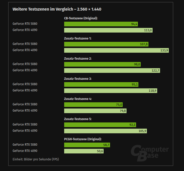

Dann kam das erste Schaubild "CB-Testszene vs PCGH-Testszene". Die Unterschiede waren so groß, dass ich mit meinen Erwartungen davon ausging, die Ergebnisse der beiden Redaktionen zu sehen.
Im dritten Diagramm steht doch sogar “Original” dran?!
Davon ab steht im Artikel, dass CB und PCGH in beiden Szenen (CB Szene und PCGH Szene) auf konsistente Ergebnisse kommen. Es ist also egal ob du nun die Werte der Nachmessung oder die Originalen nimmst.
Der Unterschied kommt ausschließlich durch die Auswahl der Testszene zustande und das ist auch das Fazit.
Kigalla schrieb:
Nachdem nun in dem Kommentaren nochmal klar wurde, dass es die reproduzierten Ergebnisse von CB sind, vermisse aber ich die eigentlichen PCGH Werte im CB Artikel.
Was siehst du in diesem Diagramm ganz unten?
Da steht für mich "PCGH-Testsequenz" im Vergleich zu den Zusatzsequenzen. Das gleiche wie im ersten Schaubild. Daraus lese ich die von CB reproduzierten Ergebnisse, nicht die PCGH Ergebnisse.
Wozu benötigst du die Werte von PCGH hier?
Die Zahlen von zwei verschiedenen Testsystemen sind nicht vergleichbar, also inwiefern hätte das einen Nutzen?

@Wolfgang
Das ist eine Differenz von satten 36 Prozentpunkten!
Ne, das ist magische Mathematik. (Differenz Szene1 + Differenz Szene 2) ....Und macht richtig ungläubig.
Warum nicht noch eine Differenz aus ein, zwei anderen Szene dazurechnen, dann kommt man auch leicht auf über 100%.
Solch eine Gesamtdifferenz existiert nicht und ist inhaltlich auch nicht formulierbar, was soll sie in Worten denn ausdrücken? "Die Geforce 4090 ist im Vgl. zur 5080 ganze 36% schneller als sie im Vgl. zur gleichen Karte 5080 langsamer ist"?
Versuchts mal selbst...
völlig wurscht ob 5080 oder 4090er schneller ist. fakt ist, mit beiden karten kann man resi 9 wunderbar zocken und hat aktuell (5090er ausgeklammert) die beste experience, die es gibt, um das game zu zocken.
@CyrionX Prozentpunkte, nicht Prozent und es ist der Wert, um den die Differenz der beiden Karten zueinander streut.
Von 16% langsamer zu 20% schneller.
Weitere Szenen hinzuzunehmen würde diese 36 Prozentpunkte nur verändern, wenn die 4090 eben in einer Szene mehr als 20% schneller wäre und/oder in einer anderen mehr als 16% langsamer.
Und das sehen wir auch bei den 5 weiteren Szenen, der größte Unterschied hier beträgt +25% für die 4090 in Testszene 2 und 3.
Damit haben wir über alle 7 Szenen zusammen eine maximale Streuung von 41 Prozentpunkten
Also dass ihr innerhalb der gleichen Abbildung die Reihenfolge der Balken variiert, dient nicht gerade der Verständlichkeit. Besonders in diesem quasi-wissenschaftlichen Kontext finde ich das nicht angemessen. Betrifft Figures 1&2.
