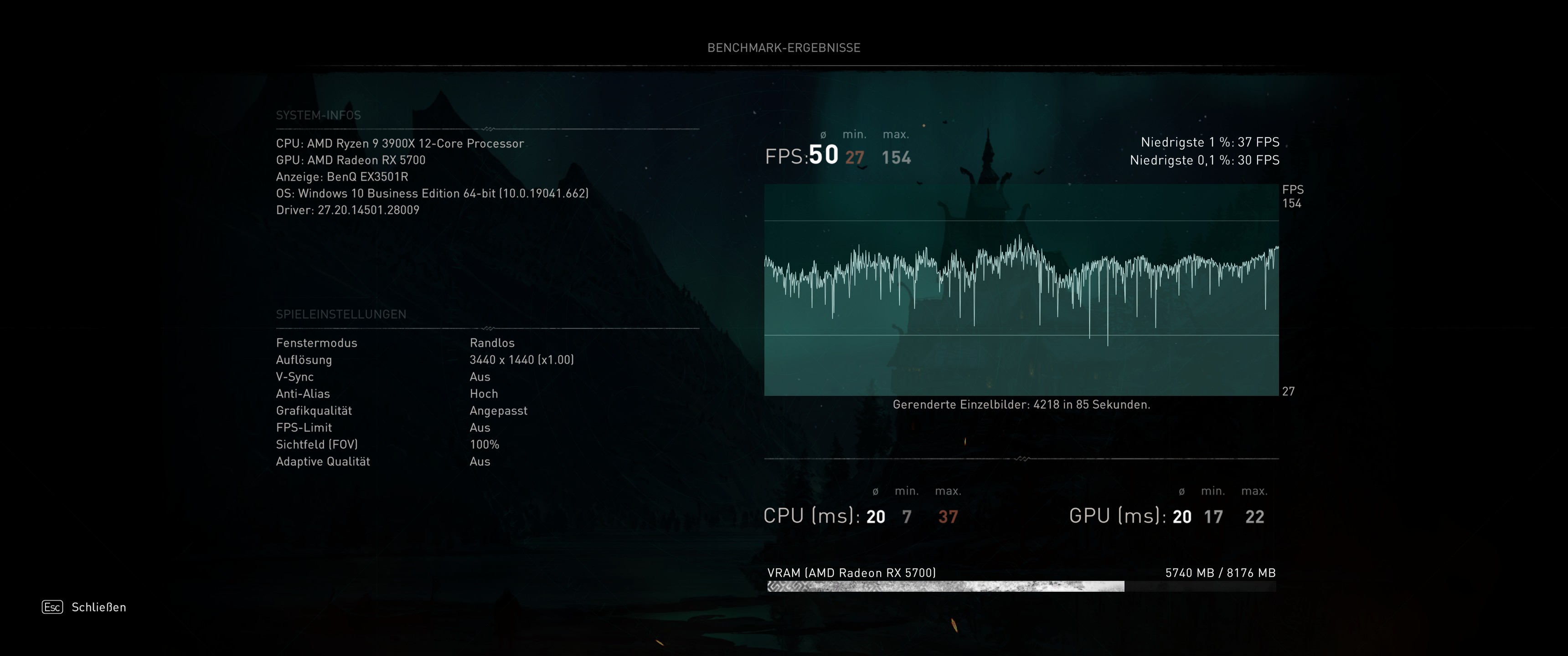

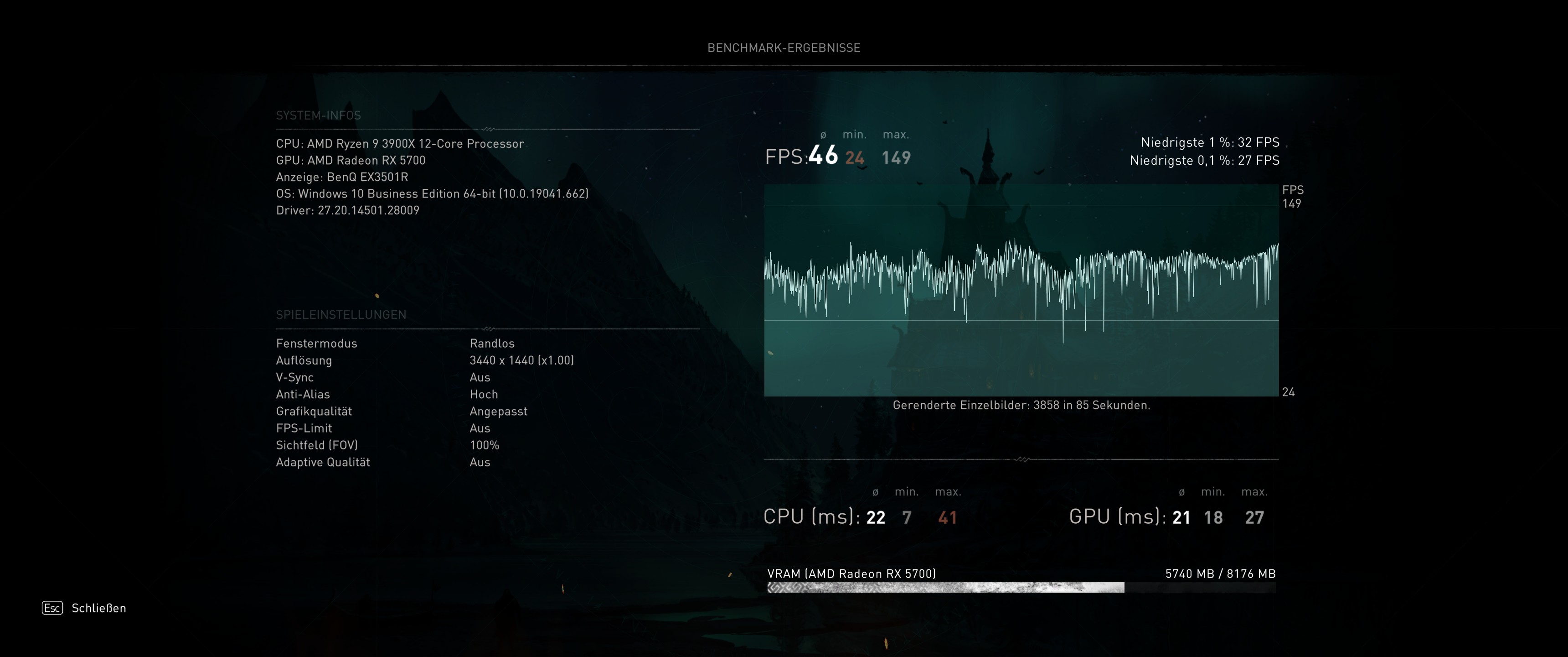

Musste es doch heute direkt ausprobieren
Bios gefunden:
Herundergeladen, geflashed, ohne Probleme BAR auswählbar.
AC:V direkt von 46 auf 50 FPS gestiegen.
Benchmark vorher:
Benchmark nacher:
Bios gefunden:
Benchmark vorher:
Benchmark nacher:
