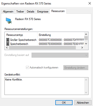

Ich konnte Re-Size BAR erst mit der neuesten Bios-Version mit AGESA 1.1.9.0 aktivieren, vorher stand die Funktion gar nicht zur Auswahl. Habe aber einen 3700X. Nach Update und Aktivierung scheint es zu funktionieren.
Reaktionen: GUN2504
Das neueste Beta-Bios 7C37vHC2 für das x570-a pro vom 04.01.21 bietet nun die resizable bar option,
meine 5700XT zeigt nun auch den großen Speicherbereich an. Im RDR2 Benchmark haben sich die minimalen Frames von ~30 fps auf 55 fps verbessert (Ryzen5 3600 + 32 GB Micron E-Dies@3600MHz). Das Ram-OC ist weiterhin sehr zickig, zuerst XMP einstellen, reboot -> danach erste scharfe Timings einstellen.
Reaktionen: GUN2504
