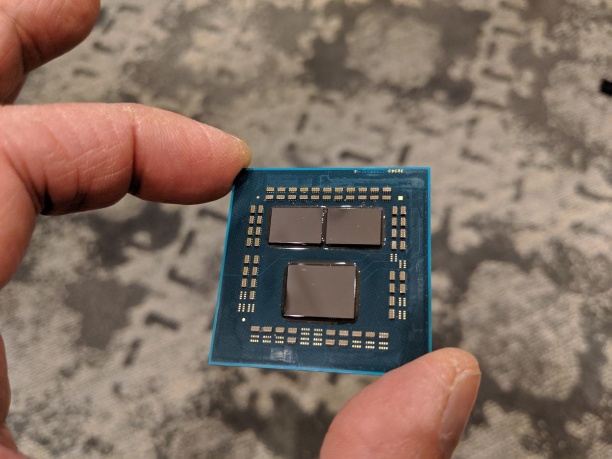

Der Kühler soll ja nicht ganz so optimal für den Ryzen sein da die Kühlfläche etwas kleiner ist als die CPU, oder irre ich mich da? Meine da mal etwas gelesen zu haben, kann mich aber auch täuschen :D
Ich habe den Duo auf einem Ryzen 3600 verbaut. Der Kühler bedeckt nicht den ganzen Heatspreader. Die Kühlleistung ist aber i.O. Wobei ich 40€ wiederum kein Schnäppchen finden. Der hat vor kurzem noch um die 30€ gekostet.
Wenn der tatsächlich so ausschaut, dann sind die kleinen Hotspots im Zentrum das Problem - nicht die Ränder.
@Killerphil51
Das mit der Kontaktfläche ist leider einer dieser mythen, die permanent erzählt werden über den Freezer. Es stimmt einfach nicht. Temperaturprobleme mit dem Kühler hatten andere Ursachen wie z.B. eine falsche Installation und/oder wackelnde Standard-backplates der Mainboards. Siehe auch das Bild von zwirbelkatz.
Zudem ist das Thema wirklich dauerthema hier, konstante Taktraten und konstant niedrige Temperaturen sind einfach nicht im Sinne der Zen2-7nm-Technik. Das regelt die CPu von ganz alleine.
