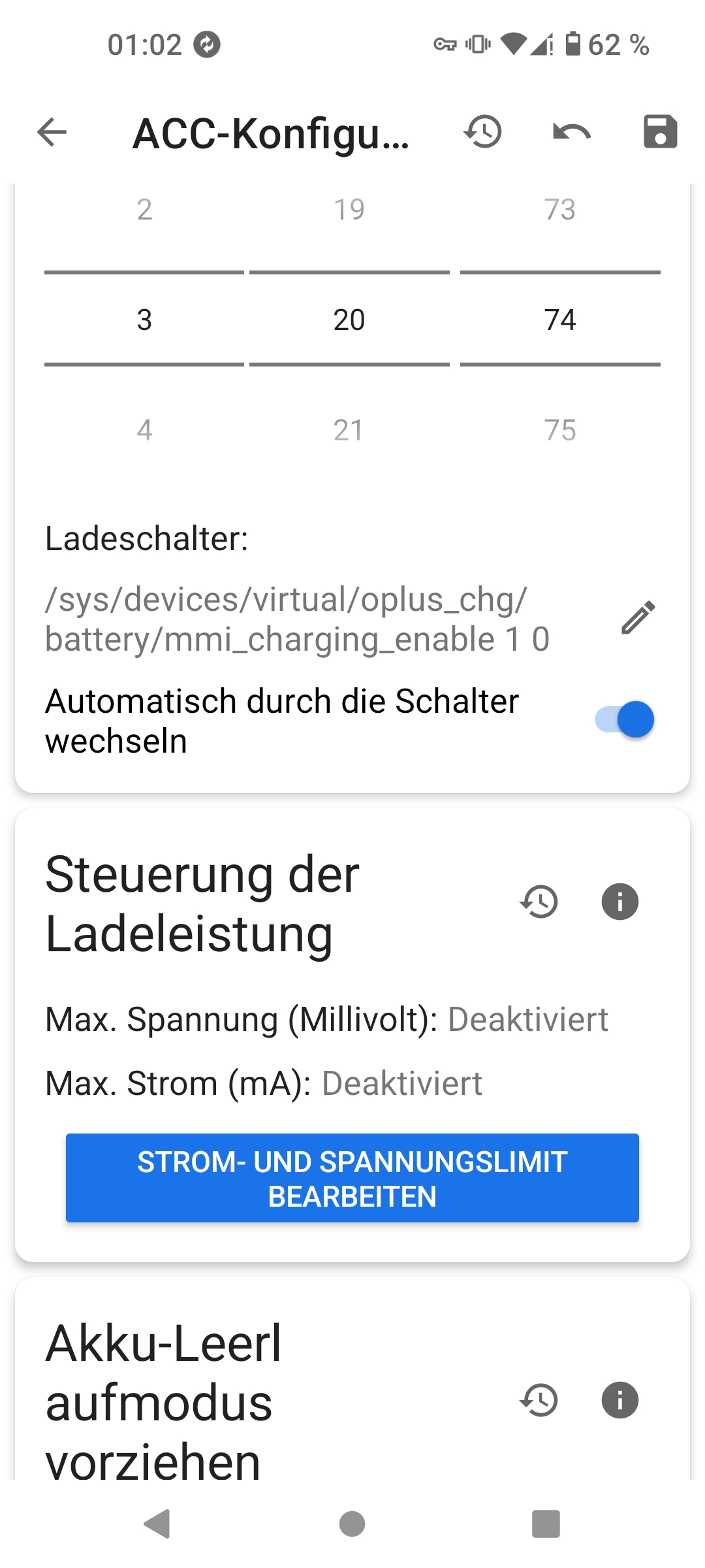

@marcel151 Da du ja vom Fach zu sein scheinst (ich bin zwar im Handwerk, aber nicht Bereich Elektro und hab da nur ein bisschen rudimentäres Wissen), da würde mich mal interessieren was jetzt für Akkus schädlicher ist (abgesehen jetzt von laufend vollpumpen und komplett entleeren)
laden mit geringerer Spannung aber dafür mehr Ampere, oder eher umgekehrt.
In der Root-App (auf meinem Telefon läuft kein Originalsystem) die ich zur Ladesteuerung verwende könnte ich auch Spannung und Strom anpassen.

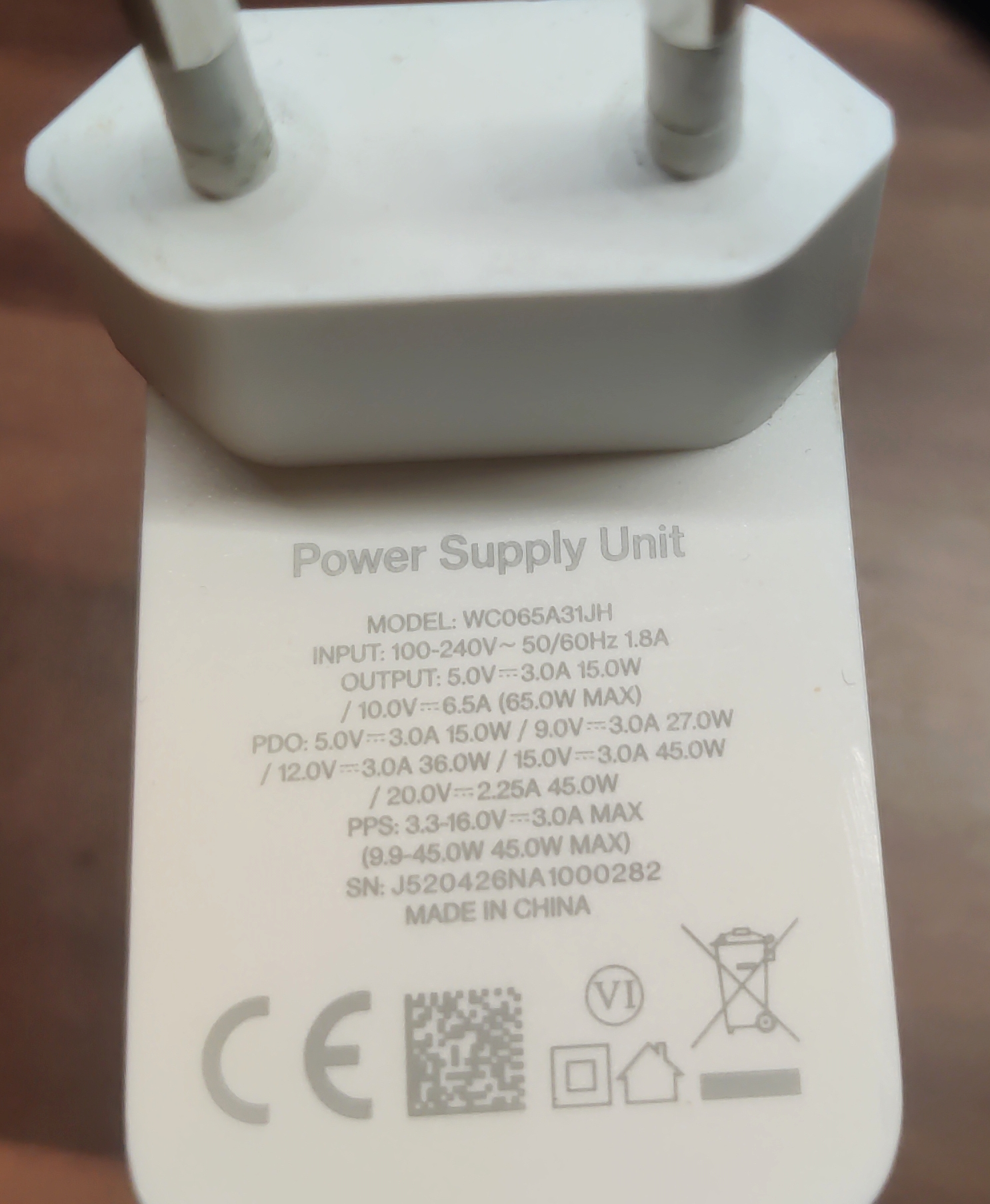

wenn ich mir dann noch ansehe welche Modi mein 65W Oneplus Netzteil supportet wäre eine manuelle Konfiguration vllt. nicht mal uninteressant. Legt man halt 2 Profile für langsam und schnell laden an.
