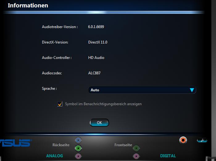

Im Anhang ein Screenshot von der Asus-Software.

Natürlich ist das nicht normal. Dennoch haben das einige Boards. Und Deines ist ein Kandidat dafür. Ob seiner kleinen Größe.

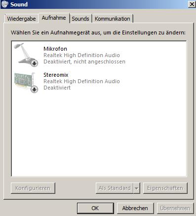

3. Möglichkeit: Mute mal alle Eingänge, also Line, Mic usw. nicht das von da etwas einstreut.
Ich habe die Geräte deaktiviert, siehe Screenshot. War das so richtig?
Ich habe einen Sony MDR-V55 als Kopfhörer.
Ich werde den Rechner reklamieren, dann kann ich gleich schauen, wie gut der Service ist.

Jo, das reicht auf alle Fälle ;-)
