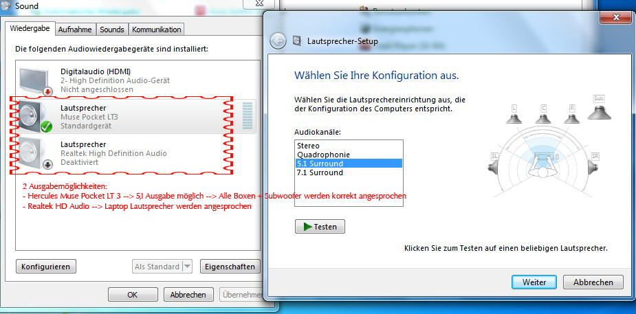

Nach dem Kauf eines Converters von USB auf 5.1, habe ich versucht mein Sound System an den Laptop anzuschließen. Unter Sound--->Konfiguration-->Test werden alle Lautsprecher korrekt angesprochen und auch der Subwoofer funktioniert einwandfrei. (5.1 ist also möglich)

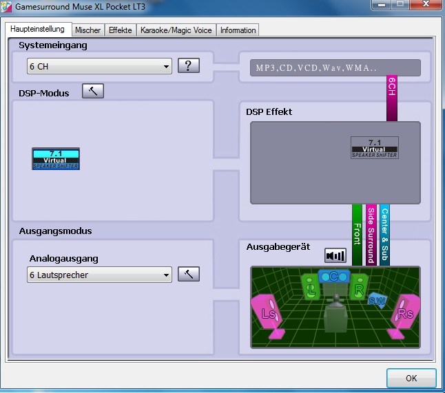

1. Für den Hercules converter ist 5.1 eingestellt (Test erfolgreich - Foto 1). Innerhalb der Software vom Hercules gamesurround muse XL sind keine Basseinstellungen vorzunehmen (Bassumleitung o.ä.) (Foto 3)

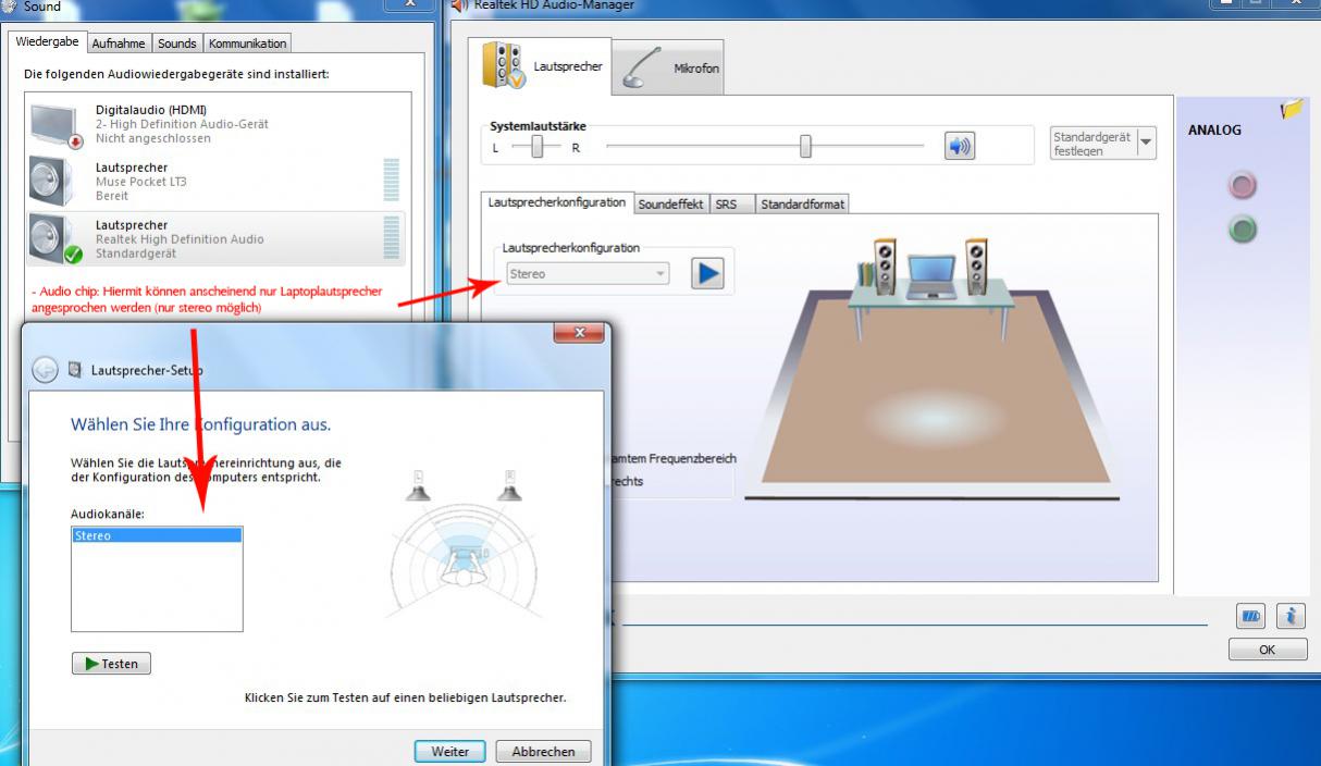

2.Innerhalb des Realtek HD Audi Manager kann ich nur "Stereo" auswählen (die Laptoplautsprecher werden hier angesprochen). Könnte ich hier 5.1 auswählen und das "Bass-Managemet" einstellen, wäre hiermit -denke ich- das Problem gelöst. Die Möglichkeit einen anderen Ausgabentyp als Stereo wird mir allerdings nichts angeboten. (Foto 2)

Realtek ist allerdings automatisch deaktiviert, wenn ich die Soundkarte benutze - siehe Foto 1. (grüner Haken für Aktiviert beim " Muse XL" und "deaktiviert"[er] Realtek

Aus diesem Grund muss ich auch eigentlich Audiowiedergabegerät 2 benutzen. Also wie auf dem Foto erkennbar "Lautsprecher Muse Pocket LT3". Hier läuft der 5.1 test auch erfolgreich - d.h. jede box gibt an der richtigen stelle den ton wieder und auch der sub funktioniert - nur leider im windows media player nicht mehr.
