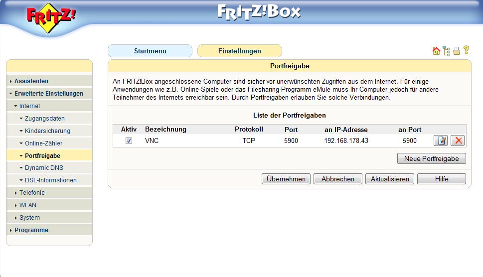

In der FritzBox habe ich den Port 5900 wie folgt freigegeben. (siehe Anhang)

Das liegt daran das du hinter einer NAT (NetworkAdressTranslation) in der Fritz-Box hängst.
wieistmeineip zeigt dir deine öffentliche IP-Adresse,nicht deine lokale Netzwerk-IP,
das machste am besten mit ipconfig oder in den Details deiner Netzwerkkarte.

Also wenn du von einem externen Rechner (also über das Internet) auf deinen Heimrechner mit der IP 192.168.178.43 zugreifen möchtest, geht das nur mit deiner öffentlichen IP und dem Port (wie du das ja schon bereits gemacht hast). Eine andere Möglichkeit gibt es nicht (vlt. noch mit DynDNS damit du nur einen Namen und einen Port eingeben musst).
Möchtest du intern vom einen Rechner auf den anderen Rechner zugreifen brauchst du deine interne Netzadresse von deinem Rechner, auf den du zugreifen möchtest.

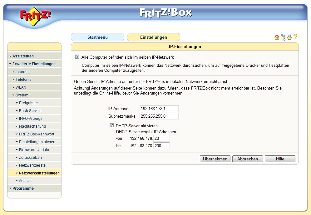

Hast du in der Fritzbox eingestellt, dass sich alle Anschlüsse, LAN 1, LAN2 usw, WLAN im selben Netzwerk befinden?
Gute Idee, ich habe gerade mal nachgeschaut, also der Haken ist bei:
Alle Computer befinden sich im selben IP-Netzwerk
Computer im selben IP-Netzwerk können das Netzwerk durchsuchen, um auf freigegebene Drucker und Festplatten der anderen Computer zuzugreifen.
gesetzt! :(

Hier ein Screenshot im Anhang, so sieht das aus!

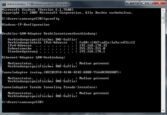

Gut. Und jetzt guck bitte nochmal auf beiden PCs nach, ob dort DHCP aktiviert ist. ipconfig in die Konsole eingeben.
Danke für deine Hilfe... also ich sehe da nichts mit DHCP stehen, schau mal.
Ok, dann hab ich mich geirrt, dass man so sehen kann ob DHCP an ist. Sieht aber dennoch alles so aus, wie es soll. Guck mal nach ob das beim VNC Server genau so aus sieht, mal von den letzten Ziffern der IP Adresse abgesehen.
