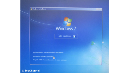

das Bild mit der Computerreparaturoptionen siehst du etwa nicht ?
hier ist ne komplette Anleitung , aber vllt reicht es bei dir schon, die 100 MB Partition auf der 250GB als aktiv zu setzen
http://images.tecchannel.de/images/tecchannel/bdb/392462/522x294.png
p.s. und wozu braucht man denn 2 x Windows`7 auf dem selben PC?
Ohje wie peinlich, ja da wars tatsächlich, tut mir leid.
